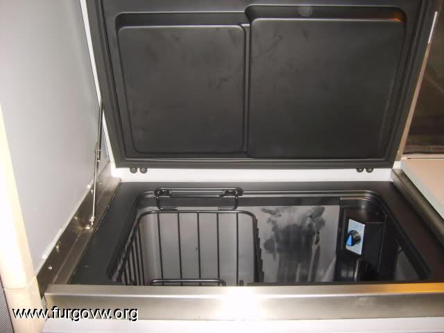

Buenas, finalmente he terminado con la odisea de la nevera, el técnico consiguió una centralita de la misma referencia pero tampoco funcionaba, lo escaneo todo incluso cambio la centralita que da señal (ordenador de abordo) sensor de temperatura etc... nada, nada, nada... finalmente llegamos a la colusión que hay problemas en el compresor.
Como pasaban las horas y en "lulukabaraka" hasta el día 29 de mayo tenían de oferta (CoolMatic cb-40) a 515€ IVA incluido, la fui a buscar la misma mañana y la monté en un día.
No es la opción que me gusta más, pues prefiero los artilugios de serie, pero a estos precios creo que es una buena opción.
PD: La nevera original se la ha quedado el técnico por si la puede reparar.

¿Sigues manteniendo las funciones  ON/OFF y ajuste de grados des de la centralita posterior, o la tienes que poner en marcha y ajustar des de la misma nevera?
Ninu
Buenas, Pues si seguramente se podría dar on/off desde la centralita y el regulador dejarlo a temperatura óptima, pero la verdad es súper cómodo y no hay problema de funcionalidad, el regulador que se ve en la foto está a cero y a medida que se gira a la izquierda baja la temperatura, (es lo que hay). Saludos

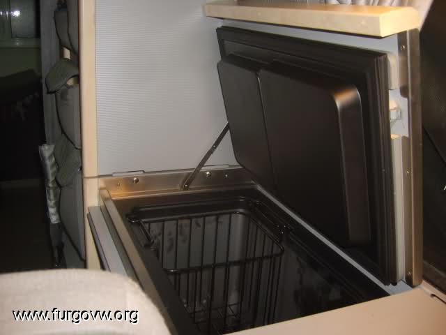

Yo tambien tengo la nevera estropeada, y como siempre la solucion que me dan es comprar otra a 1000€ + IVA + montaje (original westfalia, eso si) y tambien he visto que hay CC para neveras y la CB40 sale por 515€ asi que me podias confirmar por favor si tuviste que liar mucho para poner la CB40 en el hueco que queda cuando quitas la de serie?
La mia es una Cali T4 del 92.

Hola!! que tal, pues nada, en mi caso no tuve que liar ninguna chapuza, solo que es un poco más honda (1-2 cm), y tuve que bajar las pestañas de sujeción, pero ningún problema, ni con la tapa ni nada por el estilo, ah!! i el funcionamiento inmejorable ahora ya lo puedo decir pues ya la he probado varias semanas, en fin lo aconsejo 100%. saludos

pues el caso que ayer por la tarde los del taller me dijeron que si la(s) waeco(s) en 4-5años empiezan a dar problemas, que si la tapa luego no se puede acoplar al arcon de serie... vamos problemas para que les digas 'Venga, ponme 3 westfalias y mitad de cuarto', al modico precio de 1000€ + IVA
Pues ya sabiendolo seguramente me tiro a la piscina...
pd. No tendras por ahi un brico de como lo hiciste  .loco2 ??
