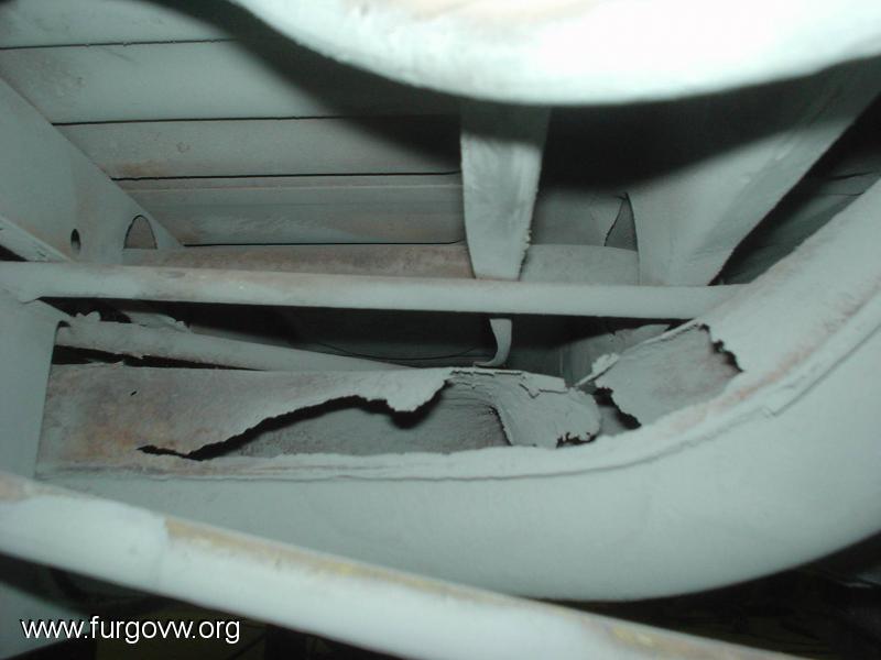

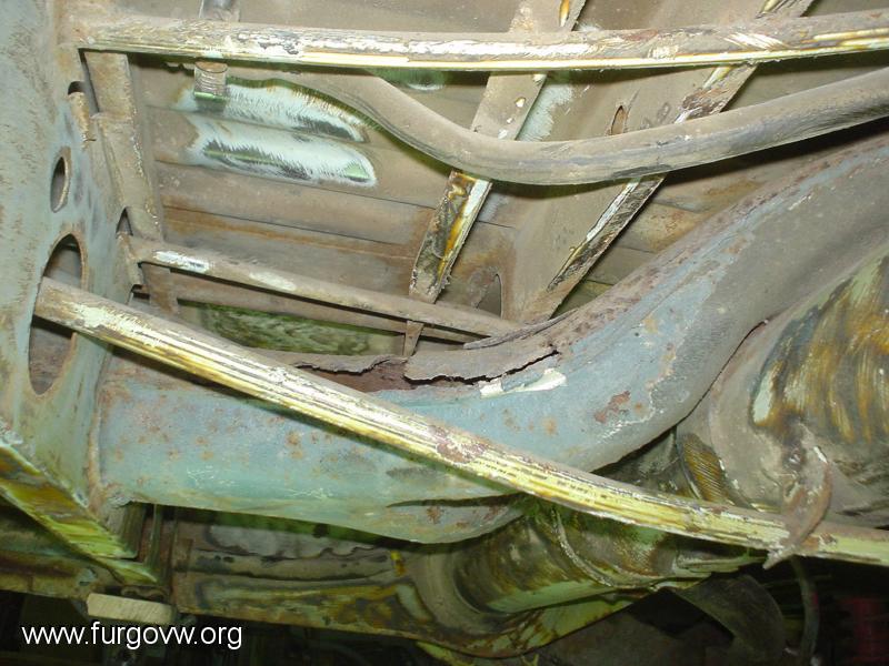

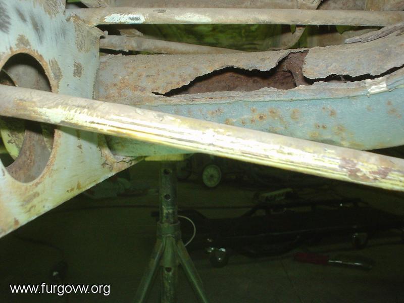

Estos días he estado liado con los bajos de mi furgo, ya que quiero gravillarla la semana que viene, y al revisar las partes de la calefacción me he encontrado con esto:
Alguien ha reparado esto de alguna forma sencilla?, Que coñazo que no se pueda sacar no?
Se aceptan todo tipo de ideas.

Que currazo se pegaron! Está genial!
La putada de todo es que no se puede sacar y meter de una pieza la dichosa "Y", y después del trabajo de reparar todo el techo de fibra, creo que lo voy a descartar. Me pongo malísimo con la dichosa fibra!

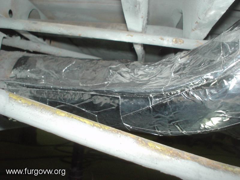

Buenas de nuevo.

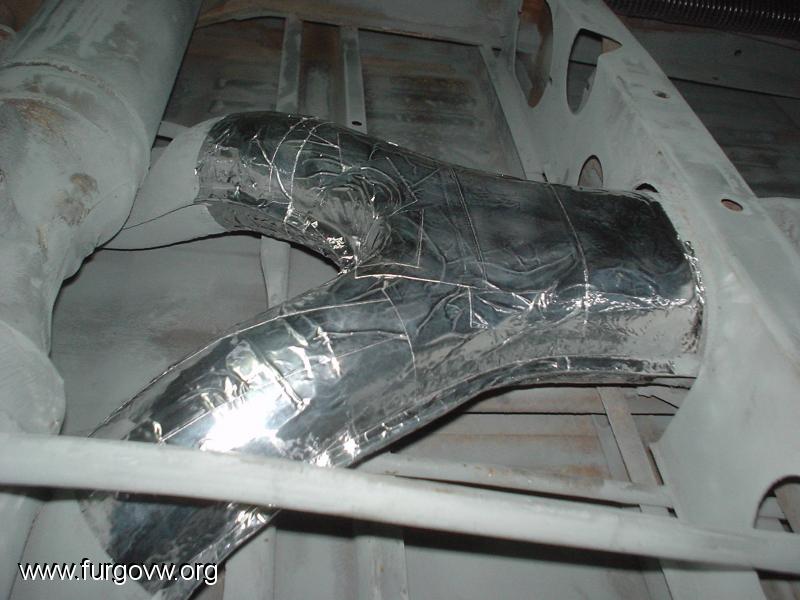

Después de unos días liado con otras cosillas de la furgo, hoy le he dedica un ratito al colector "Y" de la calefacción.
He estado lijándolo, lo he limpiado todo con disolvente y le he dado unas capas de imprimación anti óxido. Como ya sabéis la zona es muy jodida para trabajar y lo que era un pequeño agujero se ha hecho el doble.
He estado probando con chapa de aluminio fina y después de unos cuantos intentos he desistido de la idea de cubrirlo con chapa.

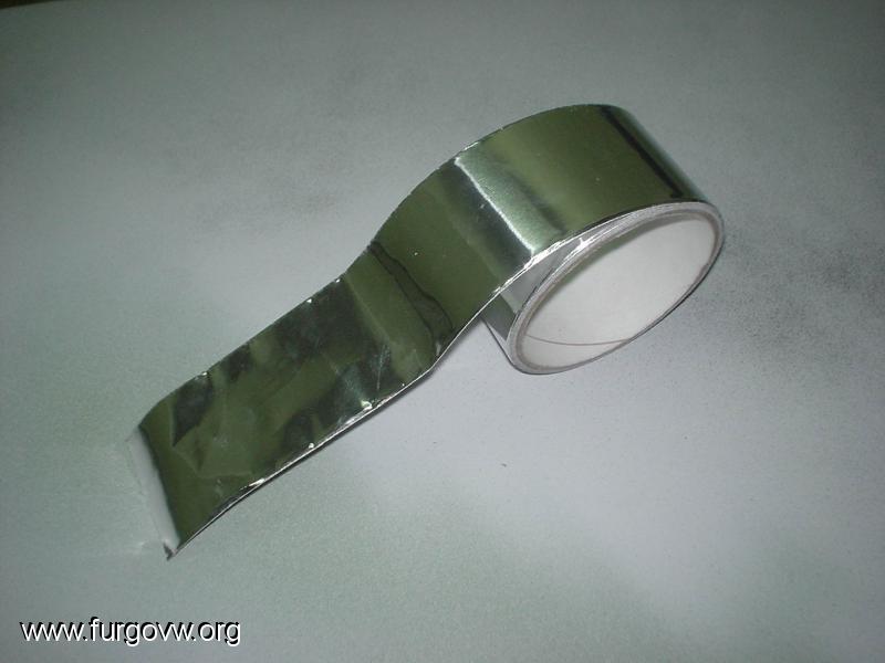

Luego me he acordado que tenía cinta de aluminio, de la que se usa en los tubos de salidas de humos, ventilación, etc...

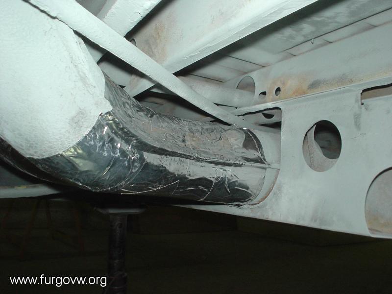

pues me he liado y he recubierto toda la zona con esta cinta. El resultado ha sido muy bueno!
Le he dado como 7-8 capas a toda la zona afectada. La gracias de esta cinta es que tiene adhesivo muy fuerte y se adapta a todas las formas. Estos son los resultados:
Queda muy fuerte y muy bien pegado. Creo que no haré más!

corredor
Mirando la foto de la "jodida Y", parece que tenga pantalones nuevos .meparto .meparto .meparto
