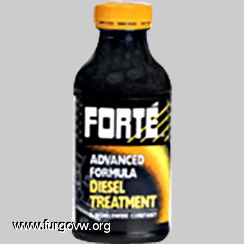

@Norton
Buenas,
os recomiendo usar este producto para hacer la limpieza de inyectores y conductos:
Es más especifico que los wynns.
Yo se lo hecho 1 vez al año, y ese depósito alargo las marchas más de lo normal, lo elevo de revoluciones para que haga una buena limpieza.
De todos modos, si el tema delapotencia es tan acusado, no creo que os haga "milagros"...
Yo lo noto mucho, hasta me suaviza el ralentí del motor!
