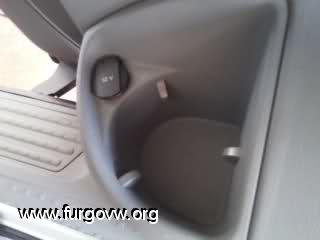

Hola, haber quien me puede echar una mano, es toma de la foto no me funciona y localizo el fusible, me he pegado un buen rato en la caja de fusibles del salpicadero, la de tras del accesorio ese para la botella de agua, y el la del capó la que está junto a la batería y nada, si alguien me puede echar un cable se lo agradecería, la furgo es de importación y el manual está en alemán.
Esta es la toma en cuestión:
cukiyo25
revisa los fusibles ke estan debajo del asiento del conductor  ;)

sergio198020
Estupendo, mañana voy a tiro hecho, esto es la ostia muchas gracias, jeje como una gran familia todos ponen un poco de su parte.

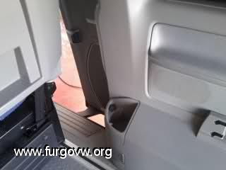

sergio198020
listo estos son los fusibles en cuestión, gracias a todos.
