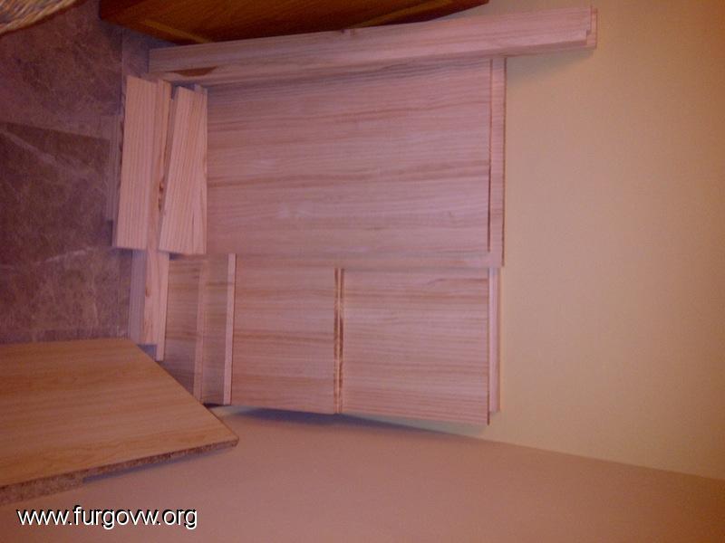

Lo primero que hacemos es diseñas unos planos con las medidas de cada una de las chapas que formaran el armario. Con ello nos vamos a una carpintería y le pedimos al empleado que corte las maderas tal y como salen en el plano. Una vez cortadas las laminas que formarán nuestro  armario solo tenemos que ir encajando una a una.

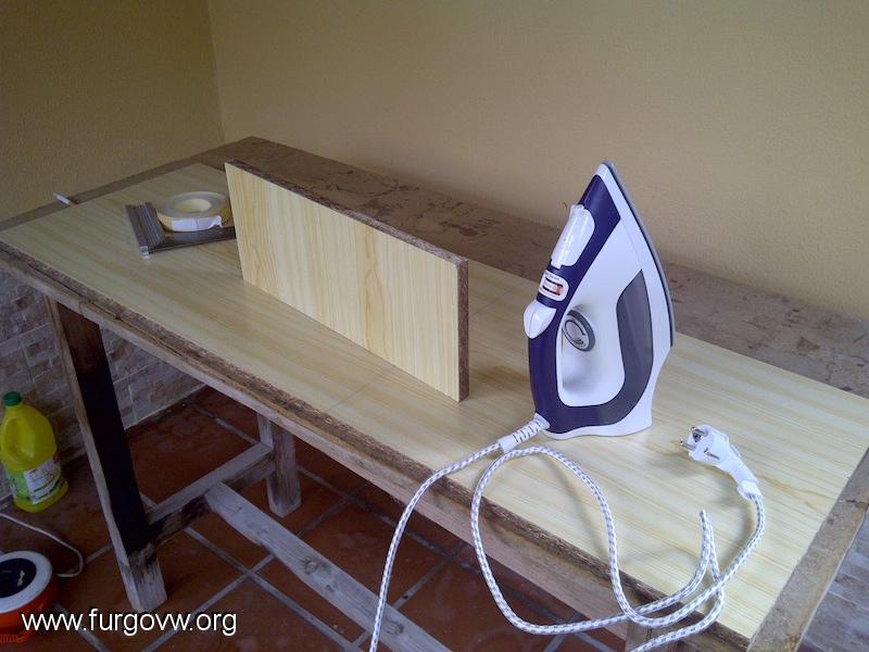

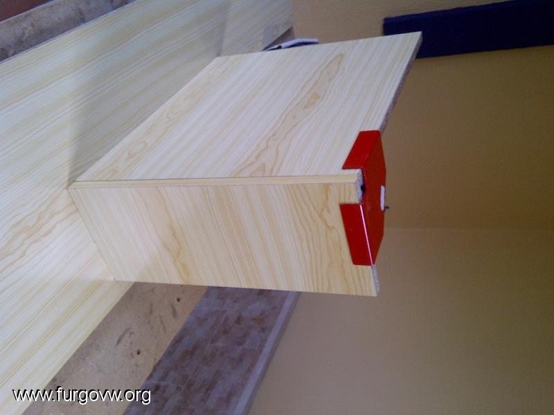

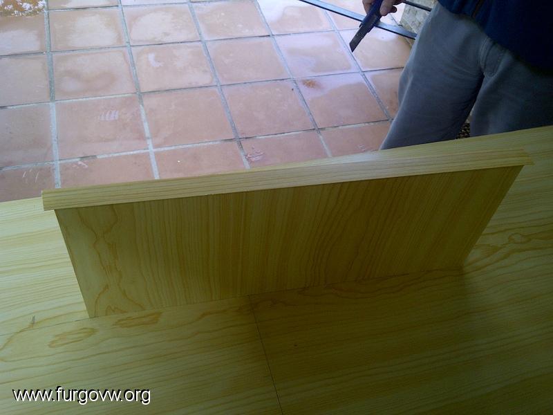

Algunas de las laminas como la parte inferior del mueble o los laterales traseros son de chapa conglomerada por lo que primero antes de colocarlas perfilamos los cantos como podemos ver en las dos fotográfias siguientes:
Lo que nos genera el siguiente resultado. Seguramente sobre cinta canteadora, esto se soluciona facilmente con contando con cuidado el sobrante y pasando la plancha de nuevo.

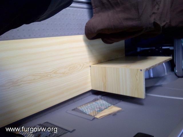

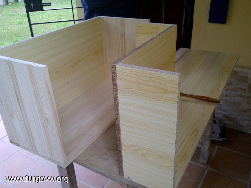

Montamos la primera parte del mueble , la base , con sus laterales traseros una "L" de conglomerado.
y esta otra con con algún lateral más
Cuando empezamos a montar la estructura, comprobamos que todo encajaría en la furgoneta. Aquí encontramos el primero de nuestros problemas ya que la base no entra como esperamos y tendremos que recortarla.

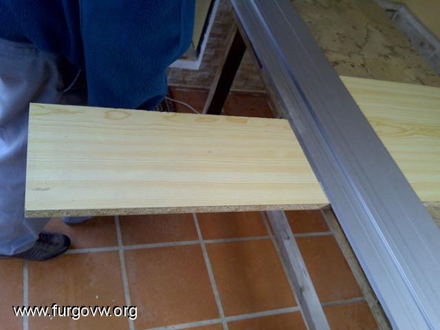

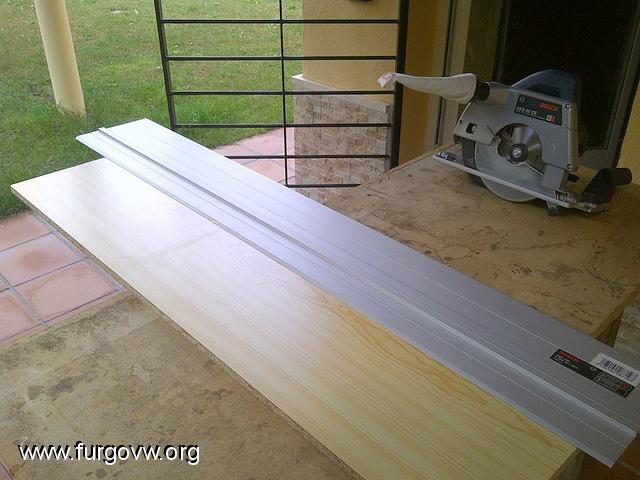

Adjunto unas fotos en este punto de alguna de las herramientas utilizadas para cortar la madera. En este caso es una sierra y su guía.

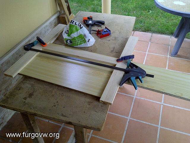

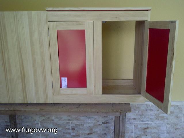

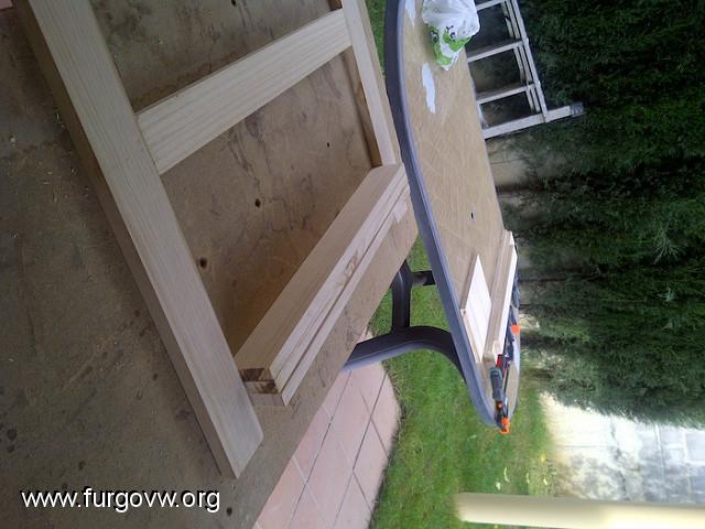

Encolamos y ensamblamos lo que van a ser las puertas

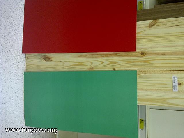

a las puertas le ponemos una chapas de pvc para que queden un poco más vistosas
y montamos todo lo que tenemos ya

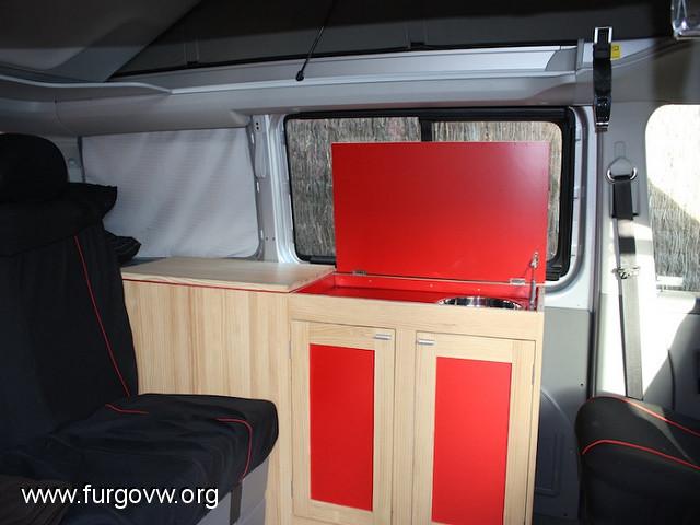

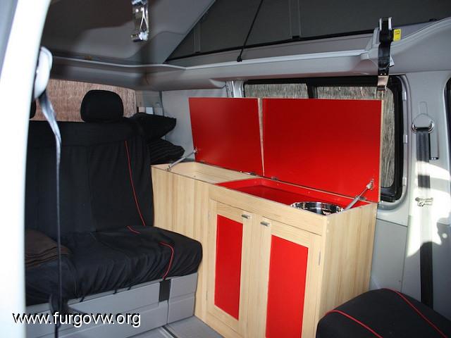

Os dejo unas finales de como queda dentro de la furgoneta:

amibola
Pues te ha quedao que lo flipo!
Muy buen trabajo, kasi que te podrias dedicar,
a disfrutarlo! ;)
Si la vida se deja yo le meto mano, si no carretera y manta!

Hola el mueble te ha quedado muy bien, que has usado de fregadero y cuanto mide.

Felicidades. Muy chulo el mueble.
¿Dónde has conseguido esas chapas de PVC?
