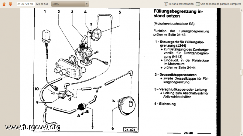

mira esto
échale un vistazo al relé nº1 su conexión y el cableado hasta la válvula nº9 y los tubitos que van hasta la mariposa, a esa cápsula de vacío nº5 ....para todo lo demás mastercard y un mecánico que le guste el sistema "digijet" de volkswagen  ;D ...hayyyyy quién lo pillara para hacer una buena diagnosis y pasarlo teta toqueteandolo todo  .meparto  ... y cambia  el filtro no vaya a ser y comprueba las conexiones de la bomba que están los dos cerquita del depósito

merda.. la foto que te puse parece ser para un 2.1 SS no un DJ   :roll:  ...¿por qué no hay un puñetero manual en cristiano? o alguien que nos los traduzca  :'( http://www.megaupload.com/?d=2AGML77I  si sigues las pautas que te marca este manual se supone que tienes que hallar el fallo lo malo es que está en alemán
