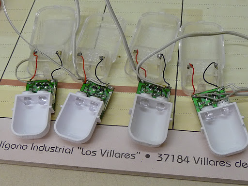

Este sistema lo quería utilizar para alimentar las luces interiores de los armarios cuyo interruptor magnético las hacen  muy útiles para iluminar el interior de los armarios, ya que nada más abrir la puerta corredera, se accionan iluminando su interior, lo podéis ver clicando en este brico: Luces interiores de armario por accionamiento magnético
Estas luces tan prácticas por su interruptor magnético son de dos leds cada una, pero su punto negativo es que van alimentadas por 3 pilas de botón, lo que ocasiona el vigilar no dejarse la puerta del armario abierta, o  las pilas aunque de larga duración, se agotan y toca comprar de nuevas,  como instalé 6 luces, a 3 pilas cada una son nada menos que 18 pilas las que ya tenía que comprar, precio bastante superior a la linterna del Lidl.

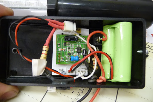

Tomando una sierra de marquetería, corté la placa electrónica del sistema de recarga de baterías, separándola del trozo de placa en la que estaban los leds, me fui con las baterías y la plaquita que las recarga a una casa de electrónica y compré esta cajita negra con su tapa, más un interruptor y un led verde para que me indicara cuando está conectado el sistema.

Detalle del interior, no entiendo nada de electrónica, pero copiando el cómo estaba instalado en el interior de la linterna y adaptando su función a la nueva deseada, quedó así:

Soldando los cables de luz a luz, con la distancia de cable justa, que ni sobre ni falte.
Foto   9
Las cuatro luces de uno de los armarios, van situadas una en cada balda o estante, ahora ya unidas por ese cable tan fino pero suficiente para el consumo que tienen esos dos leds.
Foto   10
La caja que contiene las baterías y su sistema de recarga, la he instalado en el último estante, donde ya me llegaban cables de alimentación a 12 v. fijada y conectada tanto a la entrada como a la salida que alimentará las 6 luces de leds.

Ahora tengo esas luces sin tener que comprar pilas, sin miedo a dejarme las puertas abiertas de los armarios durante días, y  a la que las baterías desfallezcan, con conectar el interruptor de la cajita negra, en 24 horas otra vez recargadas, al igual que la linterna del Lidl de donde procede el sistema.
