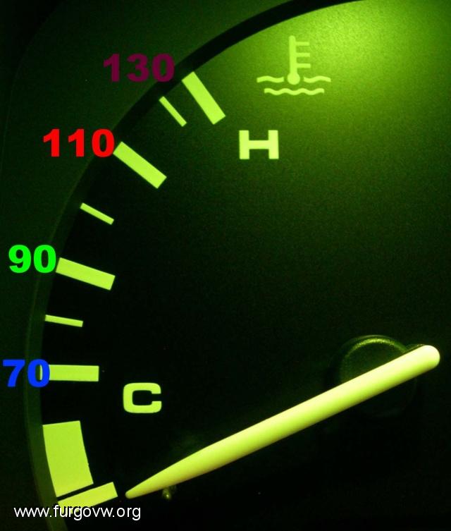

Como me parece un tema MUY IMPORTANTE para la "Salud" de nuestras queridas furgos y como hay T4s (la mia por ejemplo) que no tienen "numerado" el marcador de temperatura del liquido refrigerante pongo la "chuleta" que me grabé en la memoria por si a alguien más le puede servir.
Saque los números de esta foto
de este Tema http://www.furgovw.org/index.php?topic=20676.msg269388#msg269388
Muxchas gracias Akultural  .palmas
(Si poneis en el buscador temperatura T4 os saldrá información sobre este importantisimo tema.)

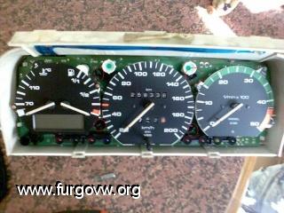

Por eso pregunto yo el año del chisme en cuestion, puede ser perfectamente de este fallo endemico de las t4 mas antiguas, como la mia del 91, yo lo solucione hace unso meses en 30 minutos y nunca mais.
Como dato "clave" para diagnosticar si es del cuadro, cuando a mi me parpadeaba la luz de la temperatura la aguja de la temperatura se "caia" hasta cero, pero aqui viene lo importante, la del gasoil tambien. Y ya funciona todo de lujo.
