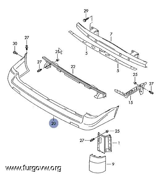

yo por ejemplo para desmontar he seguido este.
http://www.furgovw.org/index.php?topic=157732.0
y en tu furgo creo que será asi
la historia es que en el paragolpes no estan los agujeros pero en el plastico de detras si, y aprobechar esos agujeros y las pestañitas que vienen para pasar el cable hasta el lateral izquierdo donde tengas la luz de marcha atras. mides bien , calcula con el agujero y atacas, metes el sensor y vas juntando todos los cables hacia el lateral de la luz de freno. te tocara sacar el faro. los conectas a la centralita, te llevas la pantallita al frontal del coche (en principio te tiene que llegar el cable). para ello vas levantando los plasticos (te aconsejaria los de cerca del techo.) y vas metiendo el cable para que no se vea.
lo ultimo, identificar los cables de la luz de marcha atras. ahi es donde tenemos que conectar los cables de alimentacion, de tal forma que cuando pongas la marcha atras se encienda el sensor y funcione.
no se si te has enterado de algo.. sino ahora te doy el telefono y si tienes dudas me pegas un toke..
saludos

un saludo joe un saludoo,jajjajaja,veo ke prestas buena atencion a mis palabras y estas a los detalles,eso esta bien y lo de salido pues bueno,ya sabes killo,por euskadi dicen ke se f.... poko y por eso ke estamos de un salidoo,jejejej,venga socio a ver si te animas y lo haces,a ver,te voy un poco poniendo por donde ir desmontando:yo marcaria agujeros tal como esta el parachoques montao y con 2 cojones y un palo taladras hasta que traspases tambien el refuerzo interior metalico,que no te de yuyu que no pasa nada,luego metes ya los sensores en su respectivo orden pero para hacerlo bien y meter los cables bien seguramente tengas que desmontar el parachokes,para desmontar el parachokes trasero se desmonta soltando 2 tornillos en cada lao por el interior de la aleta y los veras casi en la parte exterior,luego por debajo lleva alguna grapilla de esas de plastico,creo ke 3,una vez suelto sale en plan corredero hacia atras,ok?,seguimos,vuelves a montar el parachokes pero los cables antes de colocarlo bien al sitio los metes segun cada sensor por su respectivo agujero del refuerzo metalico para ke cuelguen de este por dentro,de este modo a lahora de ke se presione el parachokes aparcando o lo ke sea pues lo cables no se pinzarian ni machacarian,ok?,de ahi luego los vas llevando hacia el lateral del copiloto y en la zona del silencioso por encima del protector metalico veras el tapon de goma que te comente,lo kitas ke va a presion,le haces a este un agujerillo para meter los 4 cables de cada sensor y cuando los hallas metido colocas el tapon de nuevo una vez hecho esto o a medida ke los cables los tengas ya bien pasaos y demas pues coloca de nuevo el parachokes y esa parte esta finikitada,cuando los hallas pasao al interior de la furgo a traves del tapon pues desmontas el panel derecho trasero y por ahi te apareceran,dentro del hueco de ese panel coloca la centralita,conecta cada sensor,desmonta el foco de ese lao y pillale la chispa a la luz de marcha atras,una vez hecho la parte trasera  la tienes finikitada,hasta ahi te calculo una hora y 2 cervezas,nos vamos al salpicadero,la ruleta de las luces,ok?,desmonta la tapa a su izkierda,la ke keda tapada cuando cierras la puerta del conductor,si no recuerdo mal van los fusibles por esa zona,pero bueno ke sin mas,yo coloke el display en esa eskina del salpicadero,justo donde acaba la media luna ke hace el cuadro de mandos,de ahi metes el cable entre el marco de la luna delantera y para abajo hasta el mando de luces,el recorrido es muy corto,lo de verlo mal en ese punto pues te comento ke poko lo vas a mirar,tu te guias mas ke nada por los zumbidos mas ke por el display pa cuando maniobras vas mirando espejos y pones la oreja orientada a la meca para no pegar,no crees?,el display ahi va perfecto creo yo,y nada mas compi,comprueba en el conector de mando de luces ke cables dan corriente con contacto y a correr,le pinzas a uno la corriente del display y tachannnn,pi pi piiiii,sensores puestos y te has ganao la 3ª cervecita,ke te parece, me da ke si estaria en el sur yo y te ayudaria a ponerlos nos agarrabamos una ke poniamos los sensores en el techo de la furgo,jajajjaa, venga juan animo y ya me contaras,cualkier cosa aki andamos,de todos modos si alguna cosa no te cuadra puede ser pq yo los monte en transporter y no en caravelle pero no deberia variar nada,hablamos y un saludooooo
