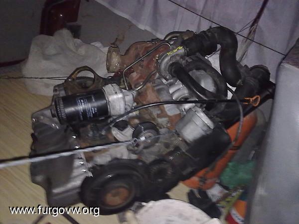

Hola, os cuento, me he hecho con un motor ACV del 7-6-99,  y mi intención es montárselo a mi neta una 2.4d (AAB) del 93, una gran locura, aunque no estoy tan loco ya que he visto casos así por el foro, el caso es que lo que necesito es ayuda ya que tengo el motor, pero no me dieron la madre del cordero que es la electrónica, centralita cableado y algún que otro componente, y ya sabéis, que si no le pongo la ecu correcta y resto de cables no andará, por eso lo que os pido es que me hecheis una mano, primero para no equivocarme con la referencia de la ecu , como he dicho el motor es del 99 y es un acv. ¿alguien me puede dar ese dato? (la fecha del motor aparece junto con un código de barras encima de la tapa de la correa de distribución) porque he de aclarar que tampoco tengo la suerte de tener el numero de bastidor de la donante, si lo tubiera seria muy fácil ¿verdad?  En fin  una ayudita porfavor.
En cuanto tenga un rato saco fotos para que veáis que todo es como os digo y veáis mi fargoneta.
fargoneto
Bueno, veo que no tengo mucha colaboración  .confuso2, pero en fin pondre las fotos y mi progreso para si alguien esta tan loco como yo .loco1 le da por hacer algo similar, la centralita que necesito y que ya tengo "apalabrada" tiene por referencia 0281001469 o bien 074906021F, y como he dicho ya pondre fotos.

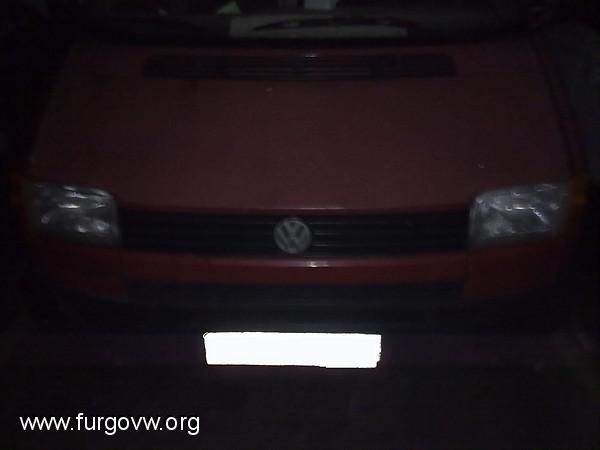

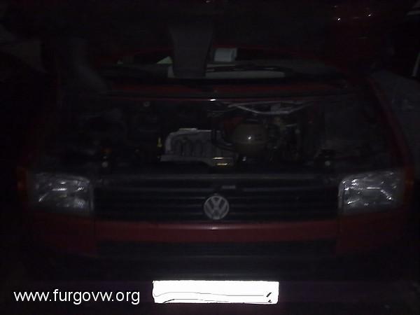

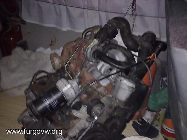

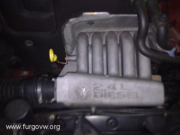

bueno hay van las primeras fotos y no son muy buenas pues las he hecho con el movil.
mi furgo con su percheron 2.4d
Y sus futuras tripas , por ahora de motor de cola en el maletero
ya pondre mas y mejores del proceso, tiempo al tiempo.
