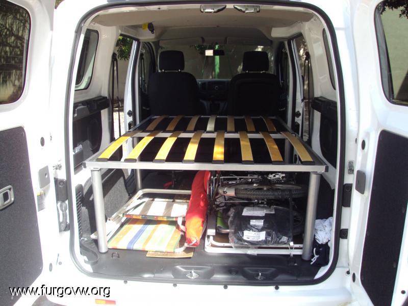

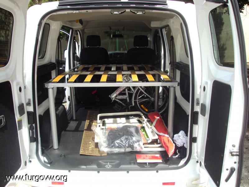

U n saludo a todos, despues de mucho tiempo visitando el foro y aprendiendo de todos, por fín me decido a presentaros a mi furgona NV200, la furgo la utilizamos básicamente para dormir y alguna comida ligera, por lo que solo le hemos puesto una cama muy ligera que nos `permite almacenar las bicis plegables que utilizamos para desplazarnos, una nevera de playa (con cubitos) y las bolsas de viaje.
Bueno , ahí van las fotos si no sale muy bién ruego me disculpeis pues todavia no domino mucho esto.
Ahi la teneis aparcada en Punta Umbria donde estuvimos con motivo del Mundial de cross.

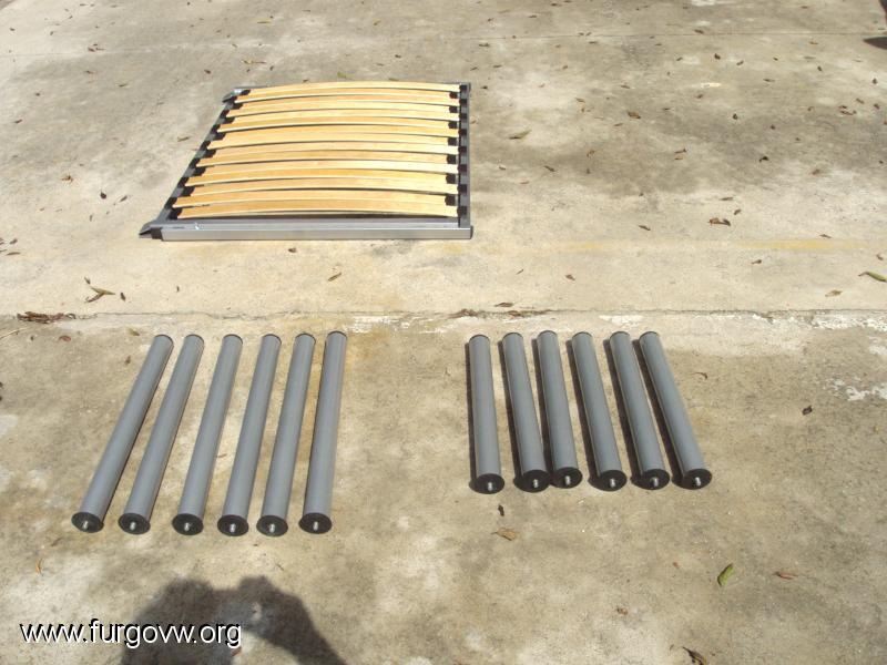

Estos son los elementos que utilizamos para la cama, gracias a un forero de aqui que me dió la idea y me ayudo a conseguirlo
es un somier que se pliega 8en la foto está plagado) y dos juegos de patas, unas de 48 centimetros, y otras de 58, según van los asientos plegados o replagados´.
perón pero no me salia la foto y creo que he puesto muchas y no se como quitarlas si algún moderador puede que me ayude por favor. Esta foto es de como viajamos con las dos bicis, y las colchonetas de 1,30 x =.95.
El somier tiene 1,20x0,92 plegado.
La cama queda plegada detras y no se vé nada.
Seguiré con más fotos más tarde porque no me sale bien esto, y mira que lo habia peparado.

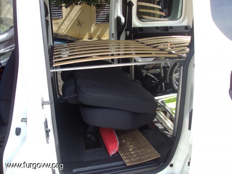

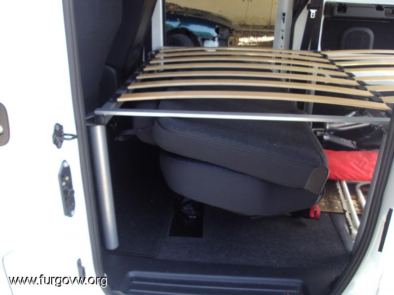

aqui con los asientos traseros plegados para abrir el somier.

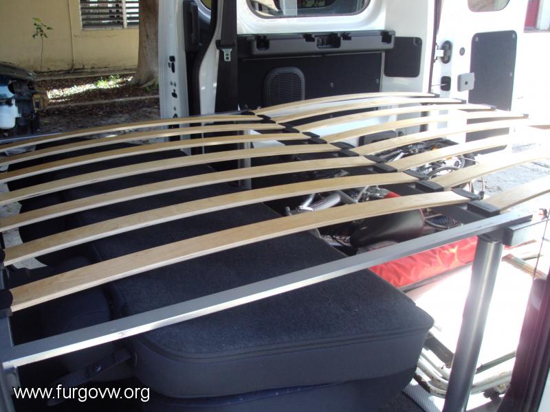

Al abrir el somier queda asi, solo falta arriba el colchón que son las dos piezas de espuma que se ven en las primeras fotos.

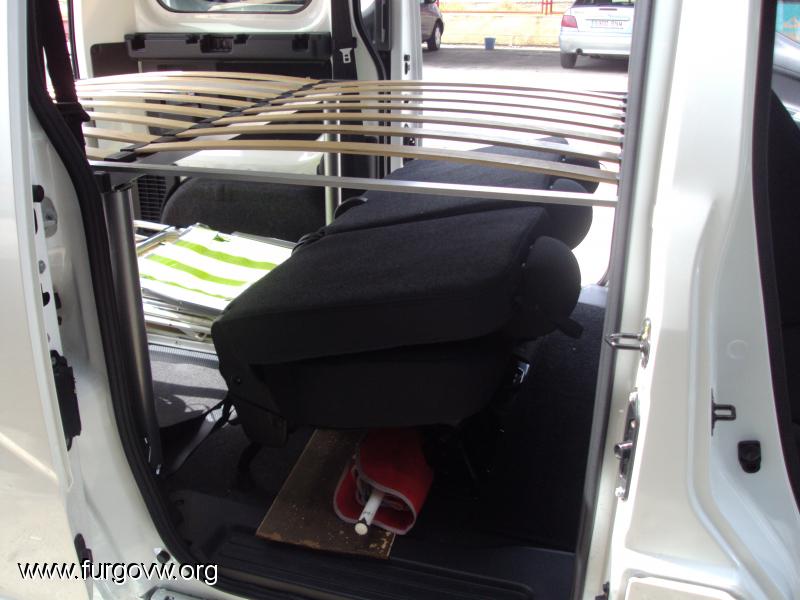

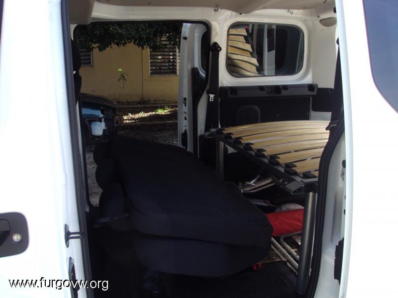

vista desde la puerta lateral corredera.

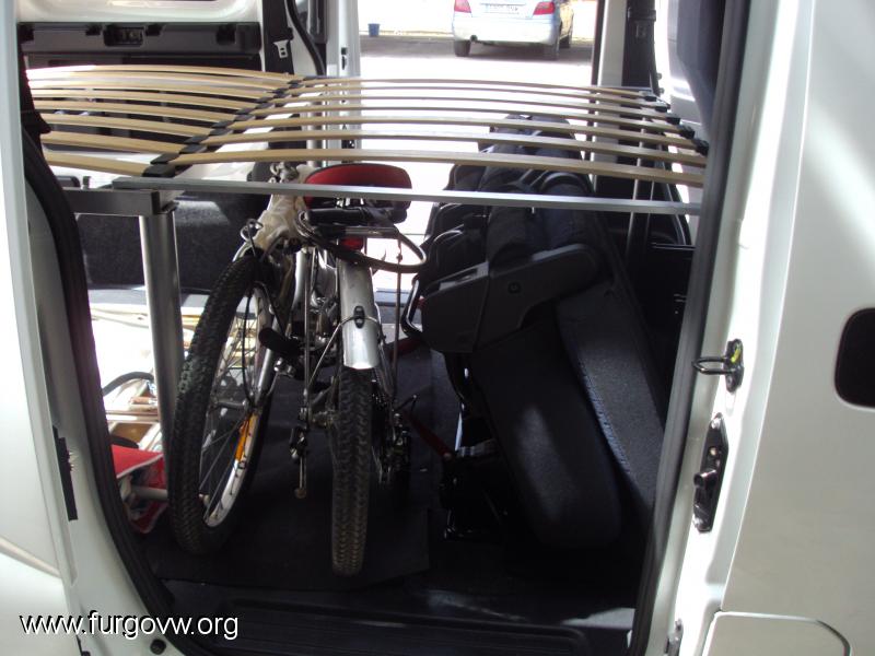

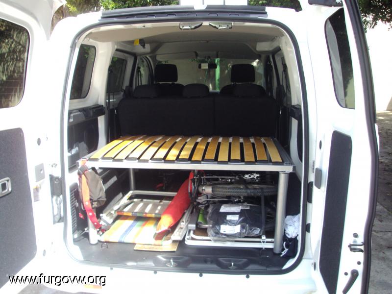

Aqui llevamos el somier con las patas altas, para salvar los asientos traseros abatidos, y llevar las bicis plantadas que ocupan menos.
Al final creo que funcionaremos con las patas altas pero las asientos plegados, sin abatirlos. Un saludo a todos.
