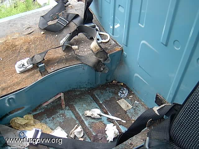

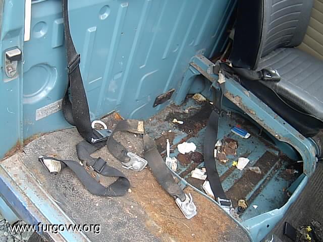

igual ya es tarde pero les dejo unas fotos de the samba para que quede bien claro donde van los cinturones
saludos
titolas
Así mismo es como los tengo montados .palmas
