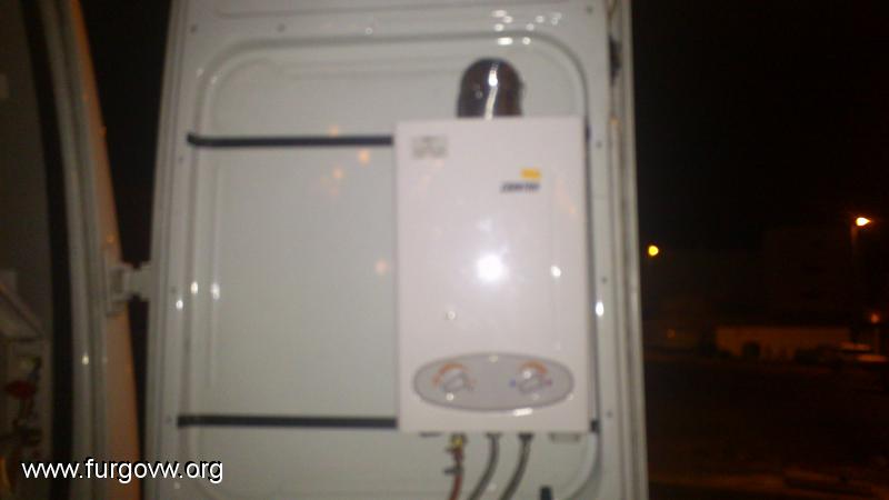

Marzo 02, 2012, 00:02:12 am #609 Ultima modificación: Marzo 02, 2012, 00:07:28 am por casifornia
unas fotitos del calentador,,aun tengo que des montarlo para pintar las pletinas donde va sujeto y agujerar la puerta para pponer la rejilla,,pero va de lujo ;D

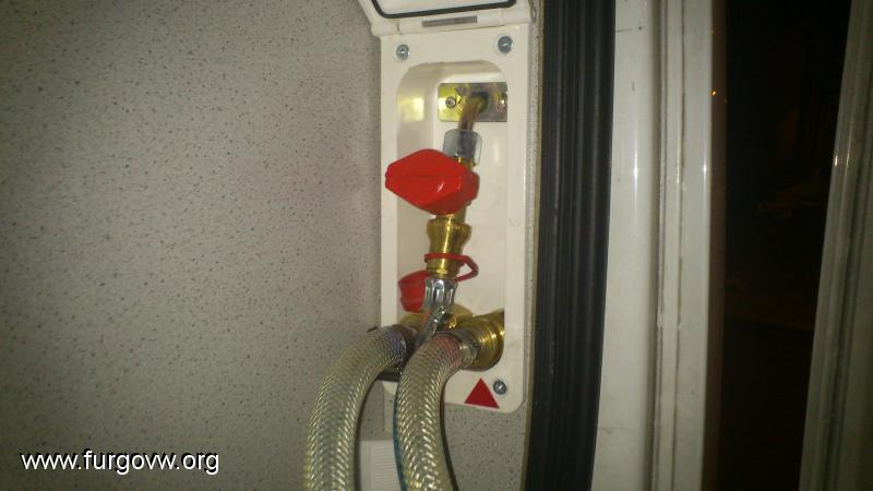

aki las conexiones

fortra
 No te choca el calentador con la puerta del vestidor .confuso2 esas conexiones es el mezclador .confuso2
casifornia
Cita de: fortra en Marzo 02, 2012, 00:07:12 am
.nono choca estaba calculao,,las conexiones no son el mezclador( tengo llave mezcladora) son las conexiones rapidas del agua que entra al calentador,,del agua que sale y las del gas,,el calentador se puede quitar con un par de tornillos pal tema itv,,y la idea era desconectar las mangueras cuando no se usara pero como la puerta cierra bien con estas conectadas me da que se van a quedar asi siempre  :roll:

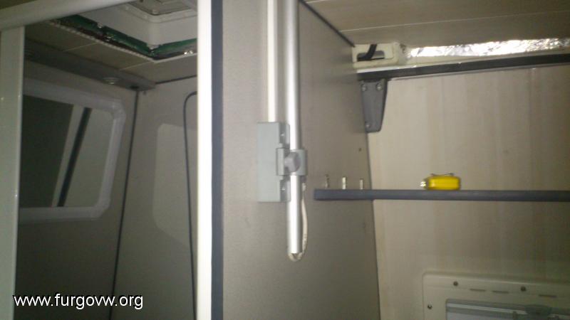

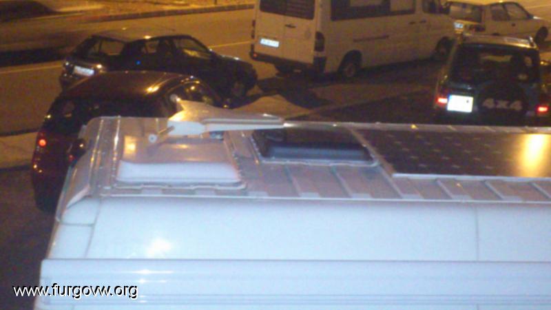

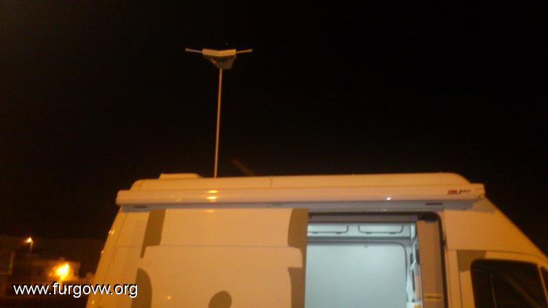

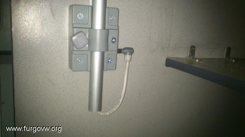

casifornia
lo que son las casualidades,,hoy mientras estaba abriendo el agujero del techo para el pasamuros de la antena me llama un colega que curra en un punto limpio y me dice que le habian tirado una antena de caravana que pasara por alli si la queria que tenia buena pinta,,al final resulto ser una mk y lo unico que tenia era que se habia partido la parte donde va el tubo pero que estaba pegada y se veia fuerte,,,y ya esta puesta ;D ;D le puse mas poxipol para reforzar  donde se habia roto y listo
el mastil lo pienso recortar un poco ya que sale como metro y medio y me parece mucho
le he puesto la toma de antena en el soporte del mastil y asi tengo lo minimo de cable cuando no este conectada
