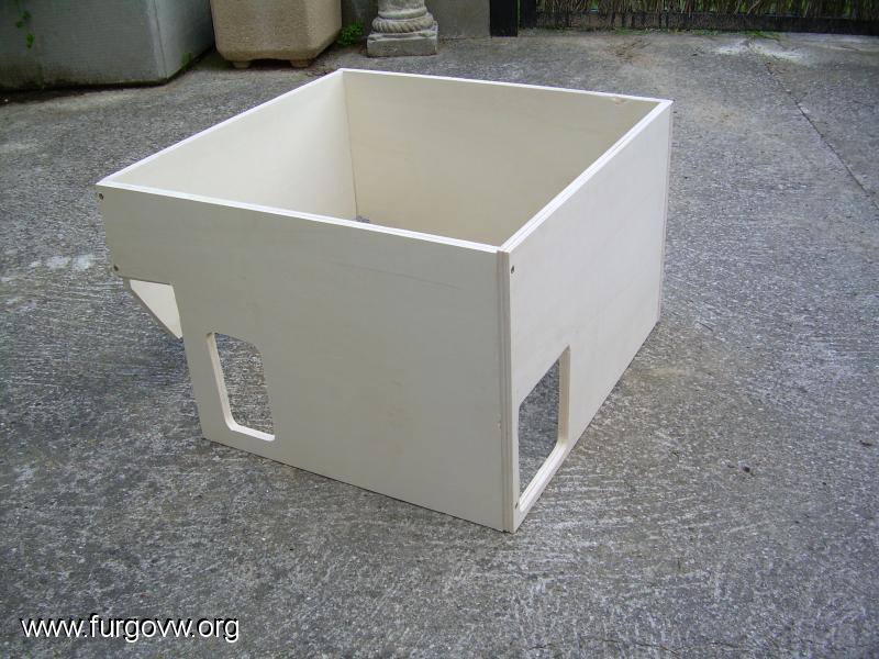

Yo he ehcho un mueble para poner la nevera y con un trozo para guarda otras cosillas.
Está montadoo en una t4 multivan detrás del asiento del conductor de manera que hace de asiento cuando la mesa de la multi está abierta.
Es muy senzillo, hecho con contrachapado y pintado.
he dejado ventilación en los dos lados de la nevera para que circule el aire (una waeco cf 35).
Os dejo alguna foto y ya direis si necesitais algo mas.
El mueble fuera de la furgo antes de pintar, tiene una forma rara poruqe encaja perfecto en la forma de la t4 para aprovechar al màximo el espacio.

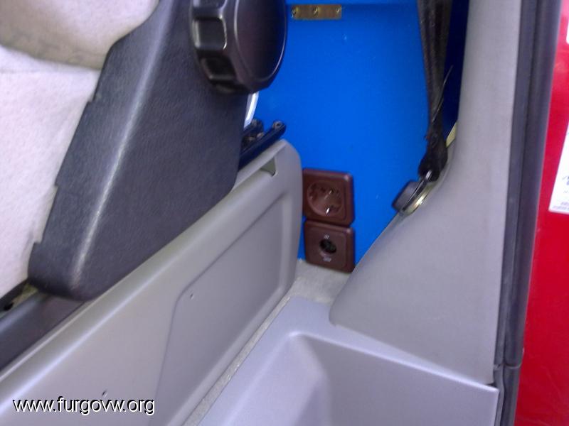

El detalle de las conexiones de corriente, estan situadas al lado del conductor para facilitar el acceso.
