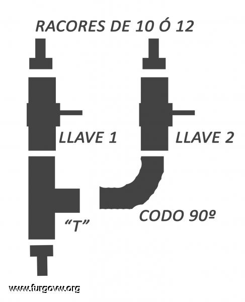

A modo de alternativa a la electroválvula se podría sustituir por una llave de paso de tres vías, pero son difíciles de conseguir, en lugar de esto se podría fabricar mediante piezas de fontanería una llave doble con tres vías, la configuración se puede cambiar según las necesidades. Dejo el esquema a ver que os parece.

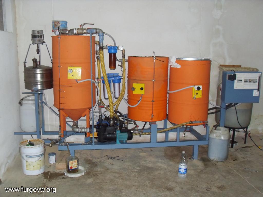

HOLA KOLECTIVO.Ya tengo mi reactor,Al final me costo 2 meses terminarlo pero ya esta activo .aunque ya llevo 2 meses con biodiesel en la fulgo.pronto subiré mas fotos y ya hablamos ,esto en una pasada
.ereselmejor .ereselmejor .ereselmejor
¿nos cuentas mas detalles, modo de funcionamiento y estas cosas?
