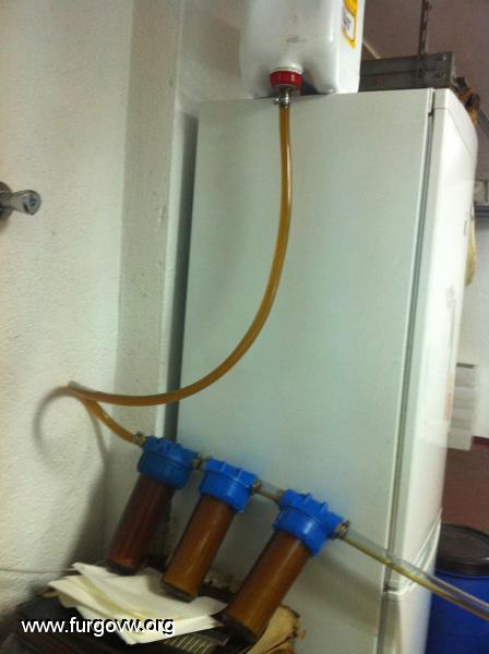

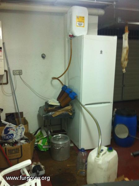

Aquí os cuelgo mi apaño para filtrar el aceite. Es muy parecida a la del forero naked.
A pesar de filtrar con 1, 5 y 10 micras me filtra bastante rápido simplemente con la presión del peso sin utilizar bomba ni nada.  Lo que tengo que mejorar es cómo hacer un prefiltrado para que no se me quede el primer portafiltros lleno de "masa" ya que como he dicho mi aciete esta lleno de harina. Si fuera aceite de una churrería (que los suelen dar mas limpios) si que me podría funcionar directamente.
He pensado en poner también un filtro de 50 o asi, pero creo que igualmente se me quedaría muy pronto la masa en el portafiltros. Haber que se me ocurre. Sinó acabaré "copiando" lo del forero naked.

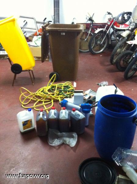

Yo lo que hago es decantarlo con botellas de 2 L. que se consiguen muy fácilmente, luego tengo un depósito azul como el de la foto pero de 250 Litros y luego lo saco lo que quiero filtrar.
