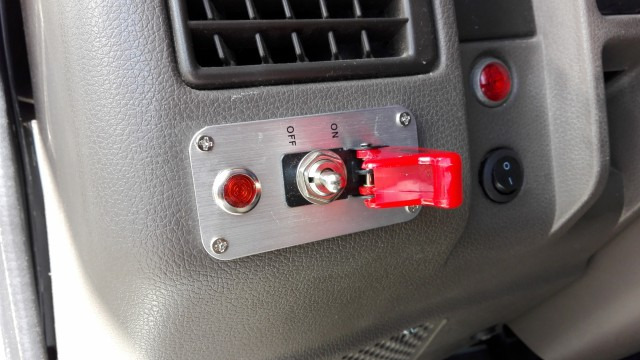

Monté algo parecido a lo de Pupubonito, con algunos detalles.  Los electroventiladores entran solos a unos 80/85º aproximadamente. Como sabes, normalmente un ventilador entra antes que el otro pero yo hice una ñapa para que entren los dos a la vez. Cuando arrancan me lo indica la luz que ves en la foto y en el video.
Como no me fio mucho del termocontacto (aunque hasta la fecha no me ha fallado nunca), el interruptor se lo puse para poder accionarlos en caso de que falle.
Yo creo que el 90 por ciento de los que tenemos Pavas lo llevamos así.

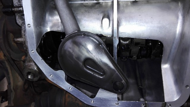

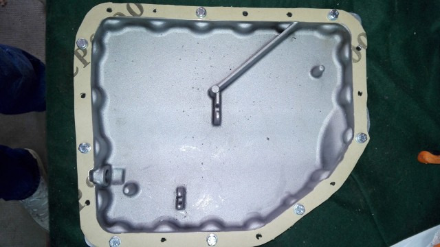

He abierto ya un par de veces la tapa del carter y no tiene ninguna dificultad. Tienes que sacar unos cuantos tornillitos pero salen sin problema, lo único que te puede costar un poco mas es despegar la tapa. A base de golpecillos con mazo de goma y apalancar con mucho tiento, acaba despegando.
La junta me la fabriqué yo con papel de juntas y la pasta es poca cosa... vale la pena meterse ahí debajo

Cita de: mensaka36 en Febrero 10, 2021, 11:19:16 amYo creo que el 90 por ciento de los que tenemos Pavas lo llevamos así.
Cuando compre la mia lo llevaba así, soy nuevo en estos temas y cuando lo vi no entendí el motivo a si que deshice la instalación por completo y volví a la automatización por termo contacto, por qué las lleváis así??? Que ventaja tiene??
mensaka36
Cita de: Berraquetezorrete en Febrero 10, 2021, 13:23:06 pmCuando compre la mia lo llevaba así, soy nuevo en estos temas y cuando lo vi no entendí el motivo a si que deshice la instalación por completo y volví a la automatización por termo contacto, por qué las lleváis así??? Que ventaja tiene??
En mi caso cuando veo que se me viene una buena subida le doy al interruptor para que me salte el segundo electro y no suba mucho la temperatura

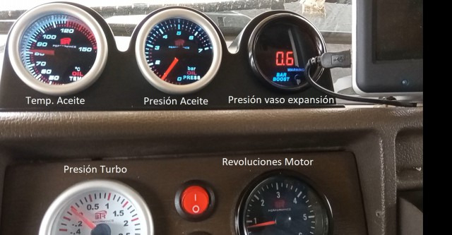

Respecto a los relojes, pues me dió la vena relojera y le intalé:
RELOJ DE PRESION DE TURBO:
Esto no tiene secreto. Correiente para el reloj y un tubito fino del reloj al tubo que va del colector de admisión a la bomba inyectora. Muy fácil.

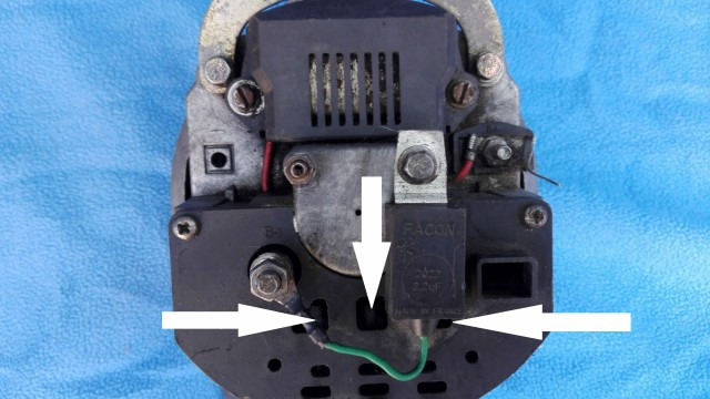

RELOJ CUENTAREVOLUCIONES
Algo más trabajoso. Saqué el alternador. Hay que abrirlo (pero no os asusteis por esto). Dentro, tiene 3 cables (donde las flechas de la foto) con un punto de soldadura cada uno. Yo conecté un cable a la soldadura del centro. Llevas ese cable al reloj y le das corriente con el contacto y una masa.

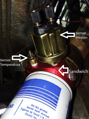

RELOJ DE PRESIÓN Y TEMPERATURA DE ACEITE
Los relojes los compré en CarMultimediaZone por la web (están en Ferrol). Vienen cada uno con su sensor.
Los sensores se enroscan en un sandwich (comprado en Amazon). Ese sandwich se coloca entre el filtro de aceite y el intercambiador de calor (en la foto se aprecia cómo queda).
Es fácil de instalar; sacas el filtro, intercalas el sandwich y vuelves a poner el filtro.
Los cables de los sensores van a los relojes y les das corriente con el contacto.

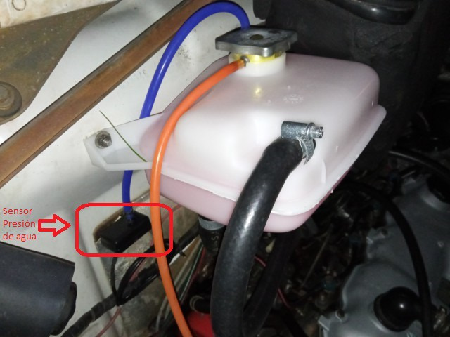

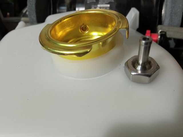

RELOJ DE PRESIÓN DEL REFRIGERANTE
Esto es un invento que, aunque funciona perfectamente en parado, me falta por probar en viaje.
Se trata de saber la presión del circuito de agua (refrigerante) que debe estar entorno a 0.7 bares. Si aumenta mucho y pasa de 1 bar tirará el agua por el rebosadero (esta fué mi última avería) y podemos gripar el motor.
Como no encontré relojes especificos para esto, compré uno de presión de turbo, eléctrico, digital y hasta 2 bares. Lo compré en Amazon, viene con el sensor y costo unos 20 € si no recuerdo mal.

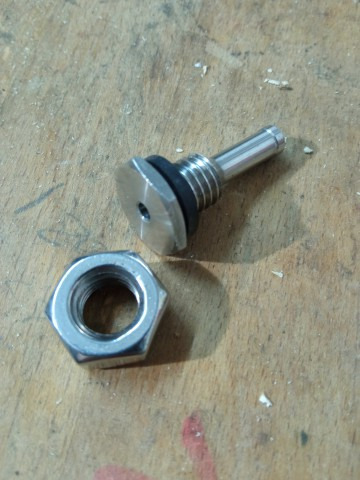

También necesité un tornillo hueco "pasamuros" como el que veis en la foto. Me costó 10 € en Amazon.
La instalación es fácil. Se taladra el vaso de expansión en la parte más alta y se coloca el tornillo con su junta tórica.
Se lleva un tubo del tornillo del vaso al sensor. El sensor lo coloqué lo más cerca posible del vaso.
Los cables del sensor van al reloj y a este hay que alimentarlo también con 12v, del contacto sería mejor.

La virgen!!! Alucinado me dejas. No te creas que me queda muy claro lo de las revoluciones, cuando termine con todo, que ya es mucho, si me quedo con ganas de hacer más brico ya te preguntaré como hacerlo con más detalles.

La Virgen del Motocross!!😲 que nivel , ya solo te falta el condensador de fluzo.

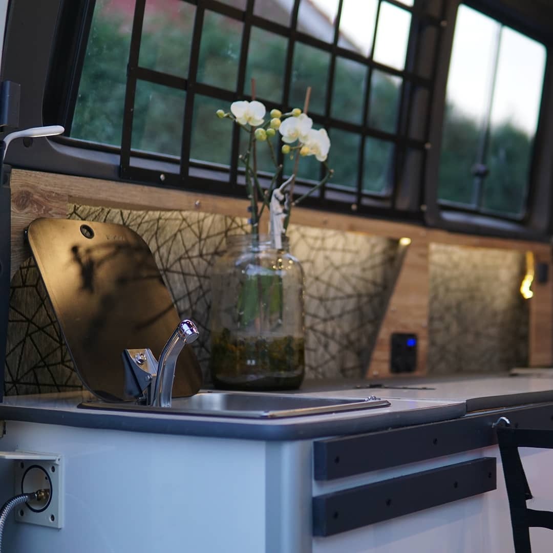

cart5
Interior terminado.
Aproveche cualquier hueco ya que esta es el modelo corto.
Después de tener varias fuegos y una ac. Quería algo pequeño y versátil. Con un lateral que desmonto rápido para poner un asiento más y tener más carga

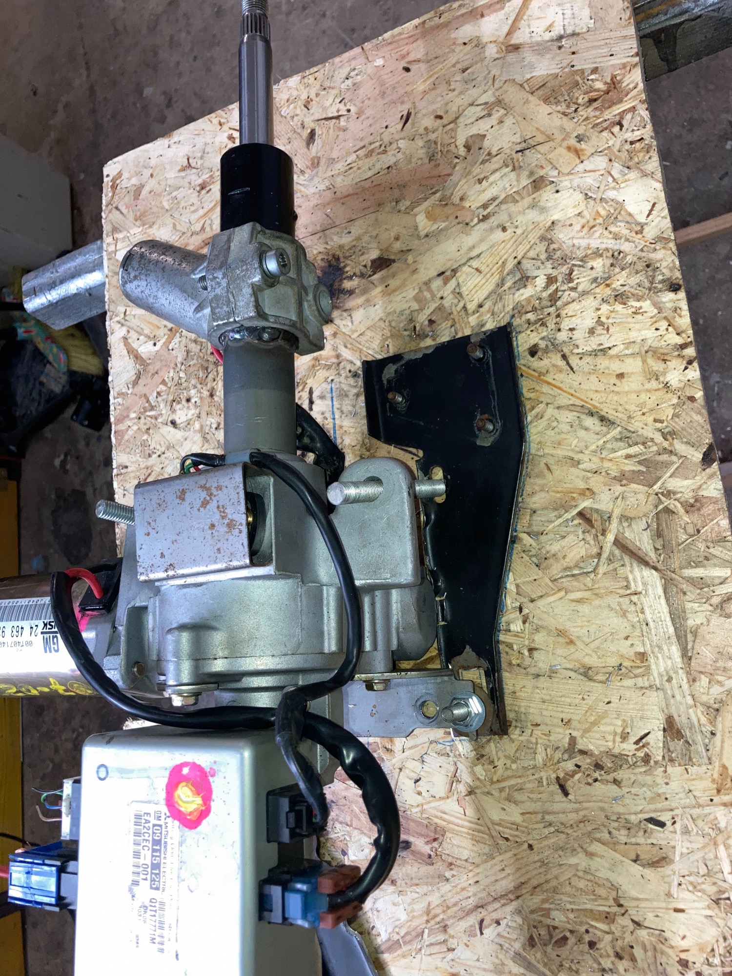

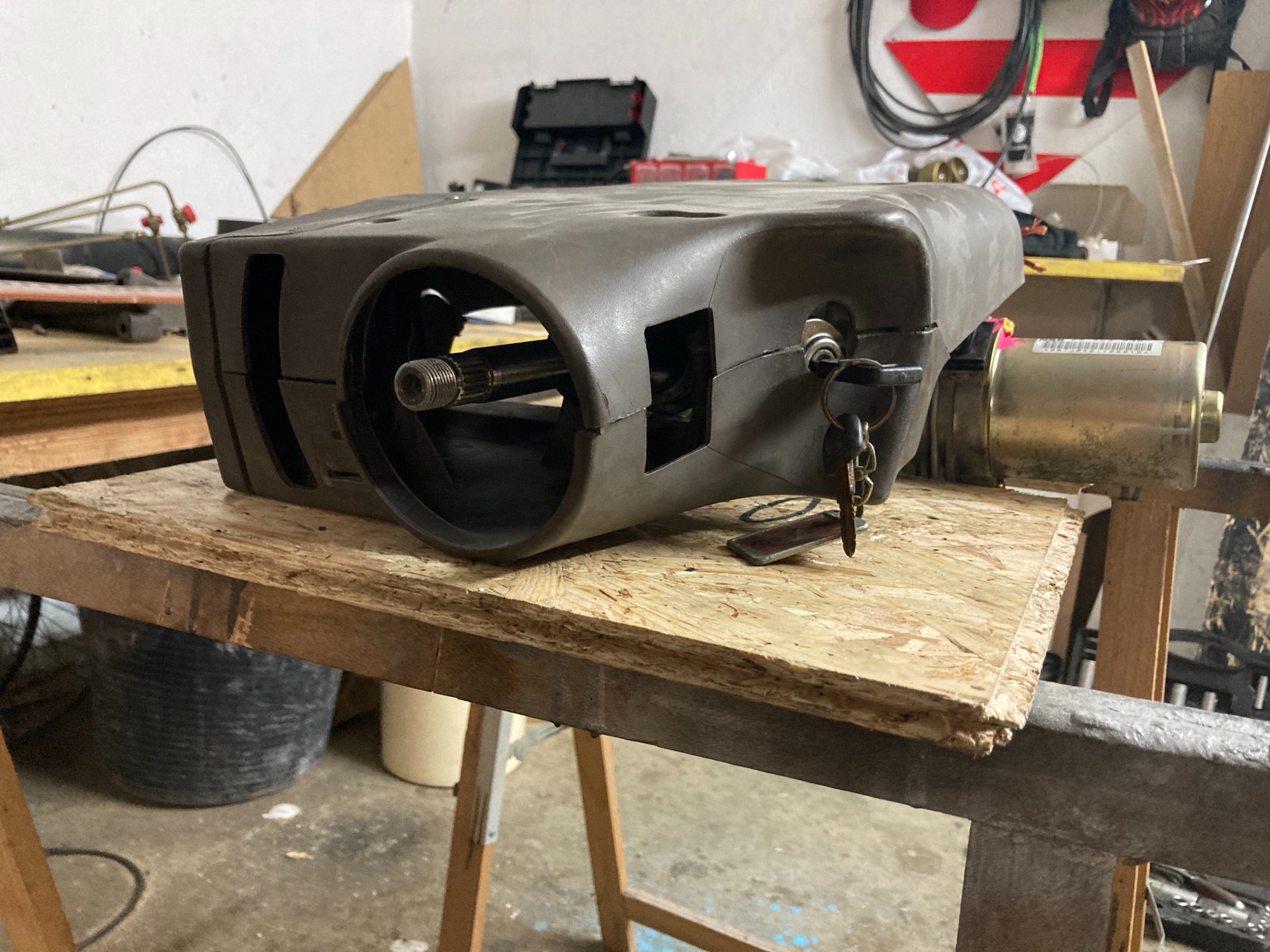

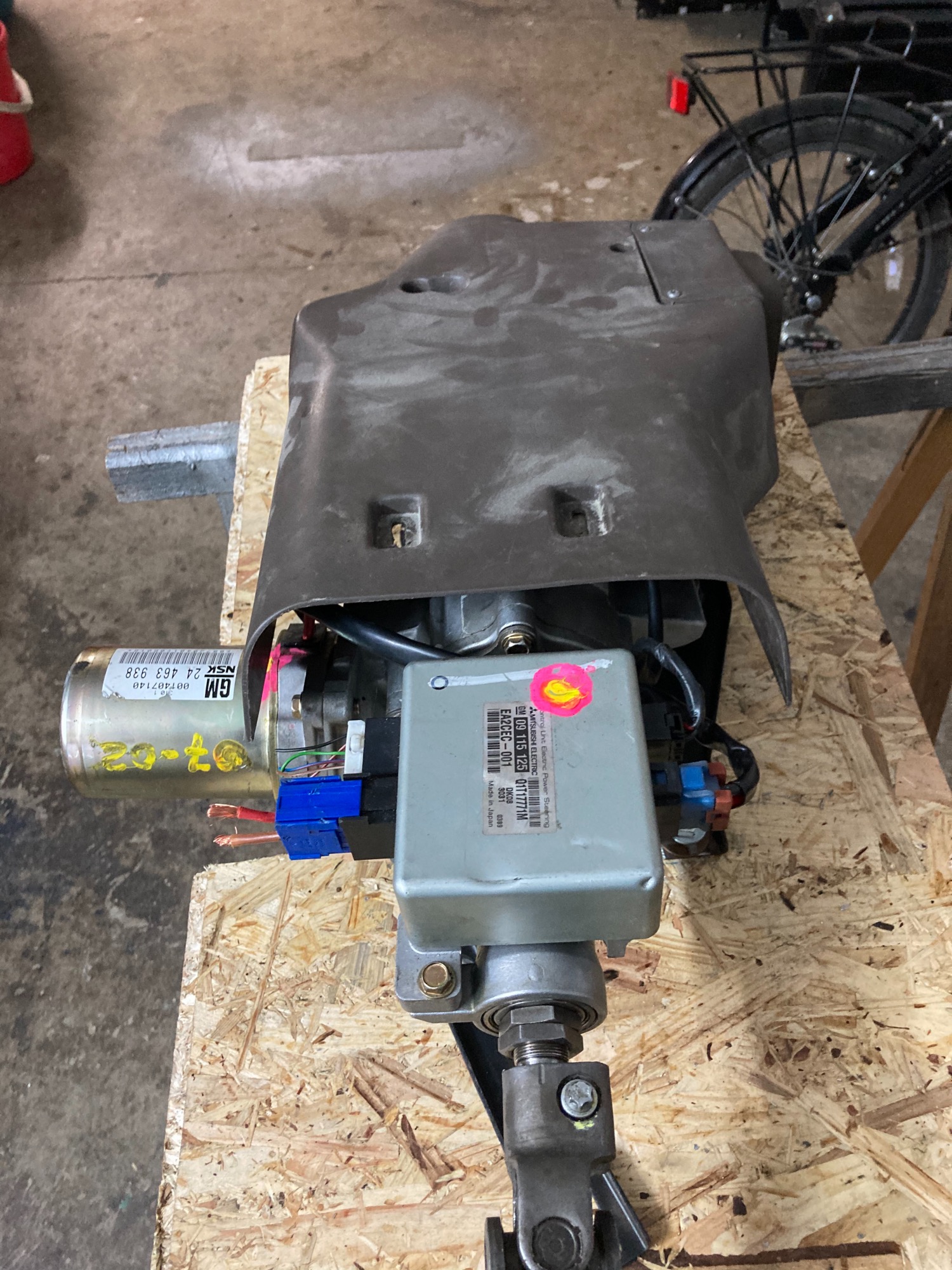

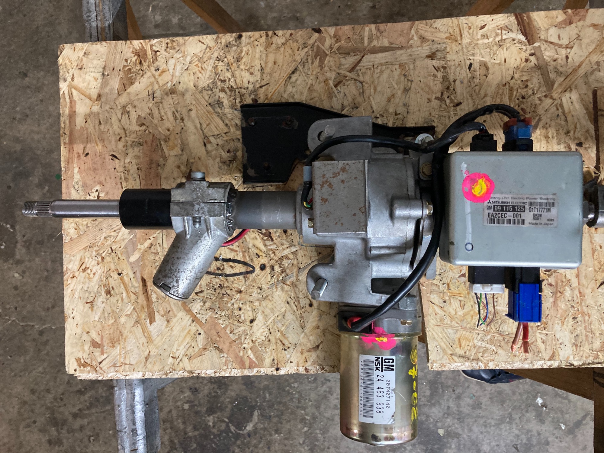

Berraquetezorrete... cómo vas con esa dirección asistida ??
