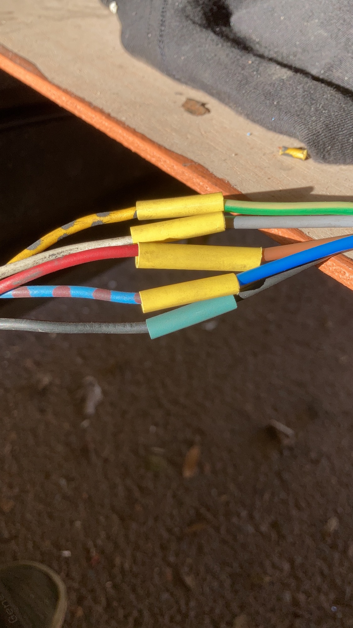

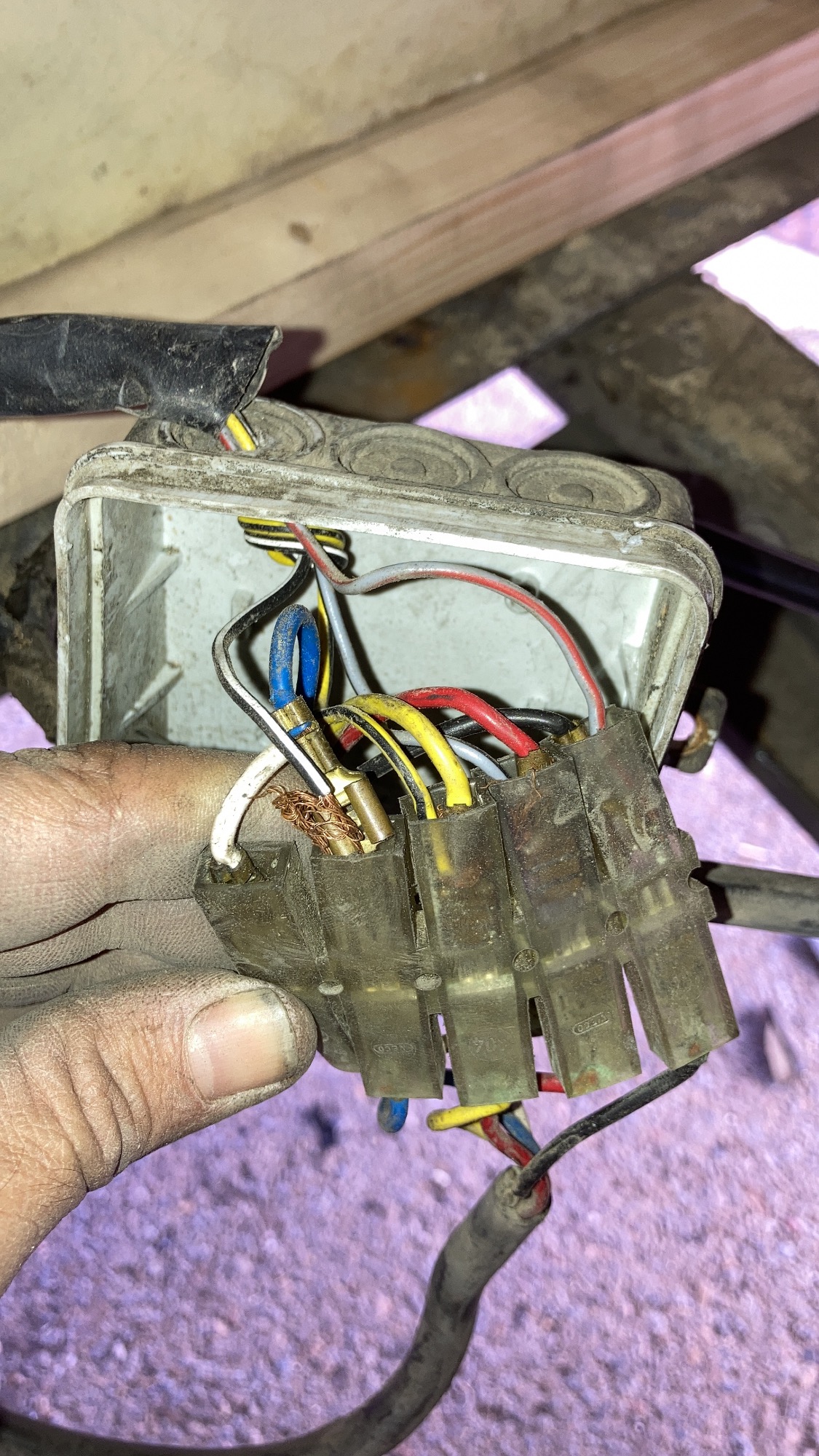

Intentaré ir actualizando, la idea es hacerla entera, de momento he cambiado todos los conectores de la luminaria, los faston se me deshacían al tocarlos, le he sacado "miles" de cables que habrán ido montando a lo largo de sus 32 años los diferentes propietarios, le ha quitado el segundo silenciador a la línea de escape, le he desmontado el salpicadero para restaurarlo, el plástico está muy deteriorado este finde espero terminar el suelo

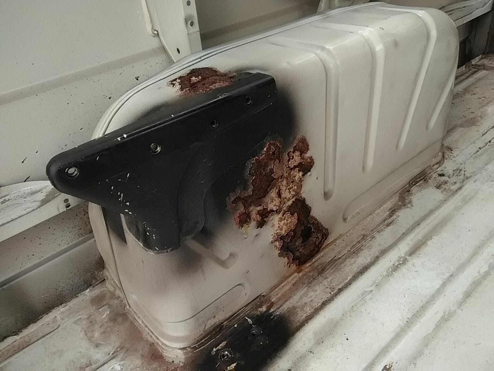

La furgo no tiene nada de oxido por fuera ni por los bajos, pero alquitara el protector de plástico del paso rueda me encontré eso. Creo que oxido se produce porque entre la chapa y el nervio del amortiguador hay un hueco donde se acumula la mierda y la humedad y empieza a pudrir.

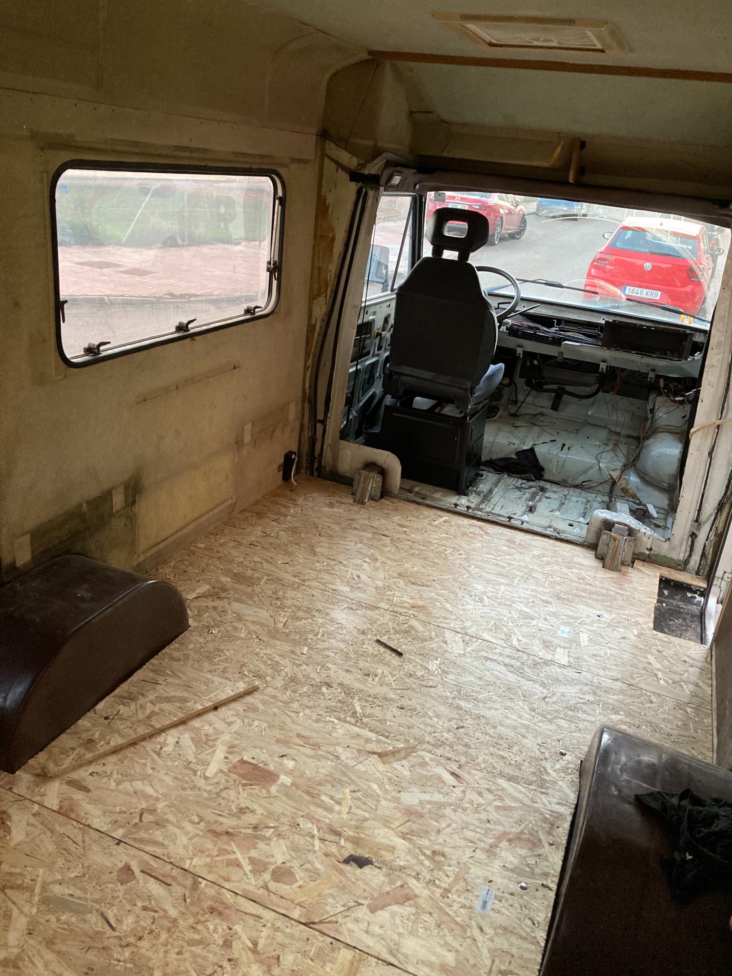

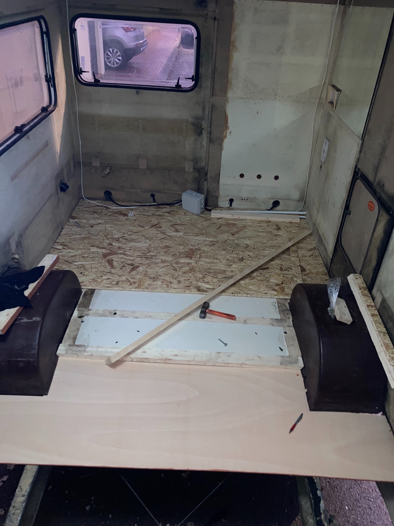

Ya tenemos suelo!! La semana que viene le toca chapa y pintura, aprovecharé para poner al día la calefacción y los fuegos de la cocina.

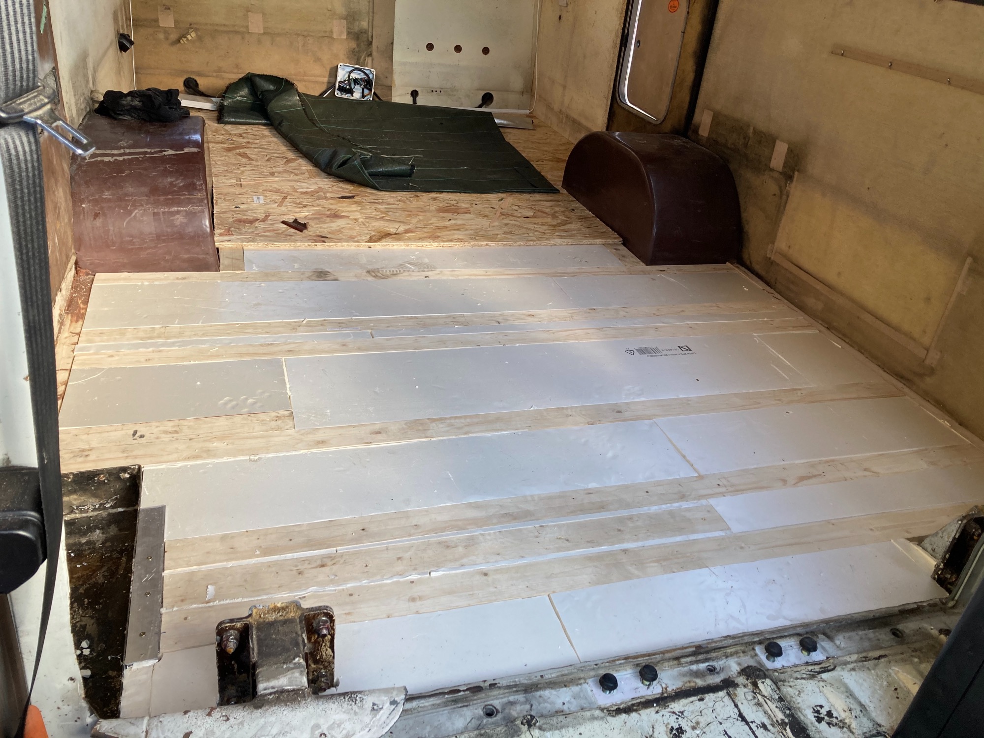

Yo estoy ya en fase final de soltar todo lo que hay que soltar. A la espera de conseguir el manguito del radiador de la cale ya que el de manguitosamedida no me sirve. Voy a cambiar ambos radiadores y ya de paso voy a aprovechar para poner placas insonorizantes de butilo de la casa Noico que estaban a buen precio y por encima no se si poner kaiflex a modo de darle un poco de aislamiento termico y acustico o que hacer. El vehiculo tiene contra la chapa unas placas negras de una especie de resina que se rompen con la mirada y que no se realmente para que sirven ni si me merece la pena volver a montarlas.

En mi caso no me sirve porque el manguito del radiador de calefaccion tiene forma de O, y el que viene con el kit de manguitos a medida es en forma de U. Es decir, es para otro modelo de radiador de calefaccion, el cual no he conseguido encontrar (tambien voy a cambiar radiador de la cale, que fuga por un par de sitios. Contactatr con los de manguitosamedida porqur todos los demas si que me sirven en principio.
Respecto al kaiflex no se si es muy bueno como aislante acustico,algo hara eso seguro,pero no se si es lo mas apropiado, y ya que ha sido una currada bestial soltar y etiquetar todo voy a hacer las cosas lo mejor posible. Usare planchas de butilo y por encima pegare una plancha de poliuretano que es barato y es precisamente para aislar del sonido,aunque no me hace mucha gracia que arda y suelte humos toxicos pero bueno. La verdad voy aprendiendo sobre la marcha, no tengo mucha idea. Tambien voy a remoquetar ya que el suelo estaba en pesimo estado, fue in vehiculo para uso agrario, no podia dejarlo asi la verdad.
jentilak
Una imagen vale mas que mil palabras. La verdad a veces me agobio de la cantidad de trabajo que tiene pero no tengo nada mejor que hacer con mi tiempo libre.
