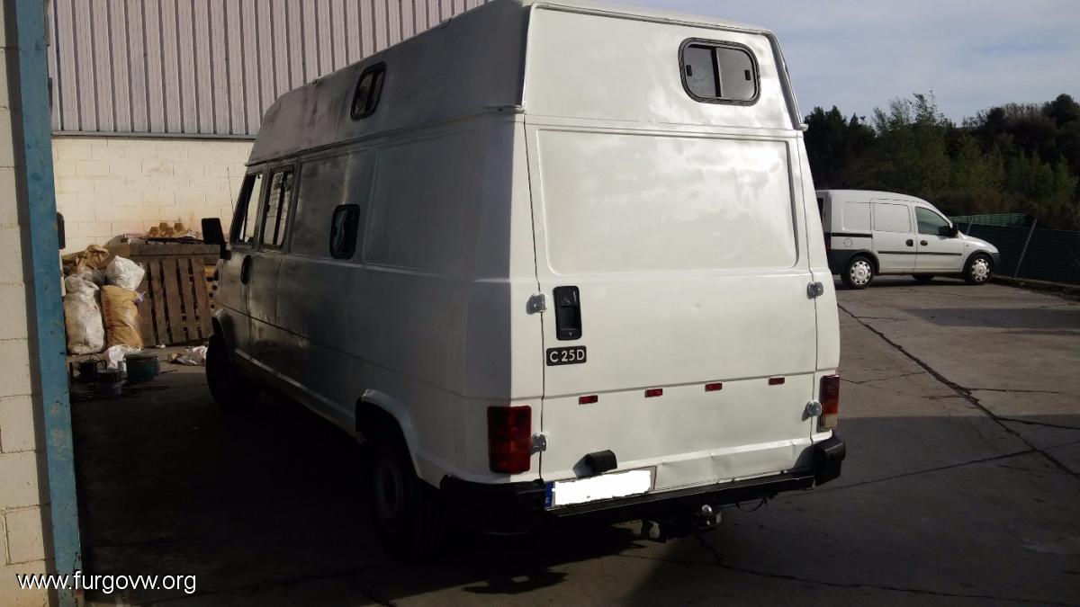

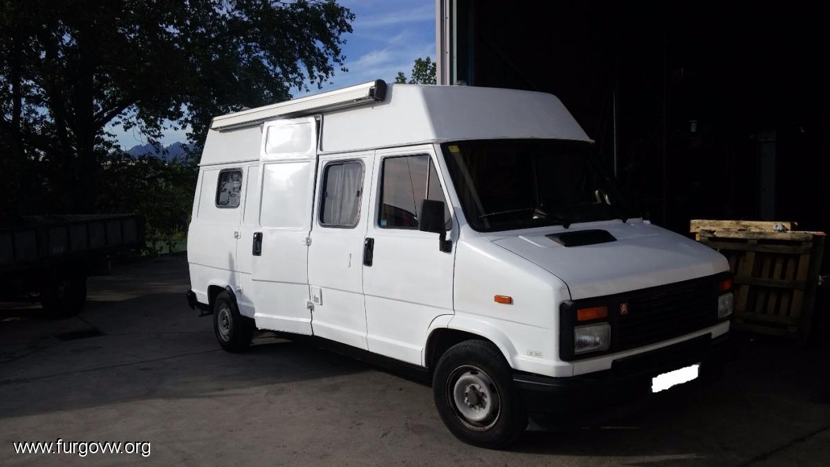

Perdona por no poner datos, es una c25 del 89 es la larga, os dejo unas fotos que en su día subí para presentarme
