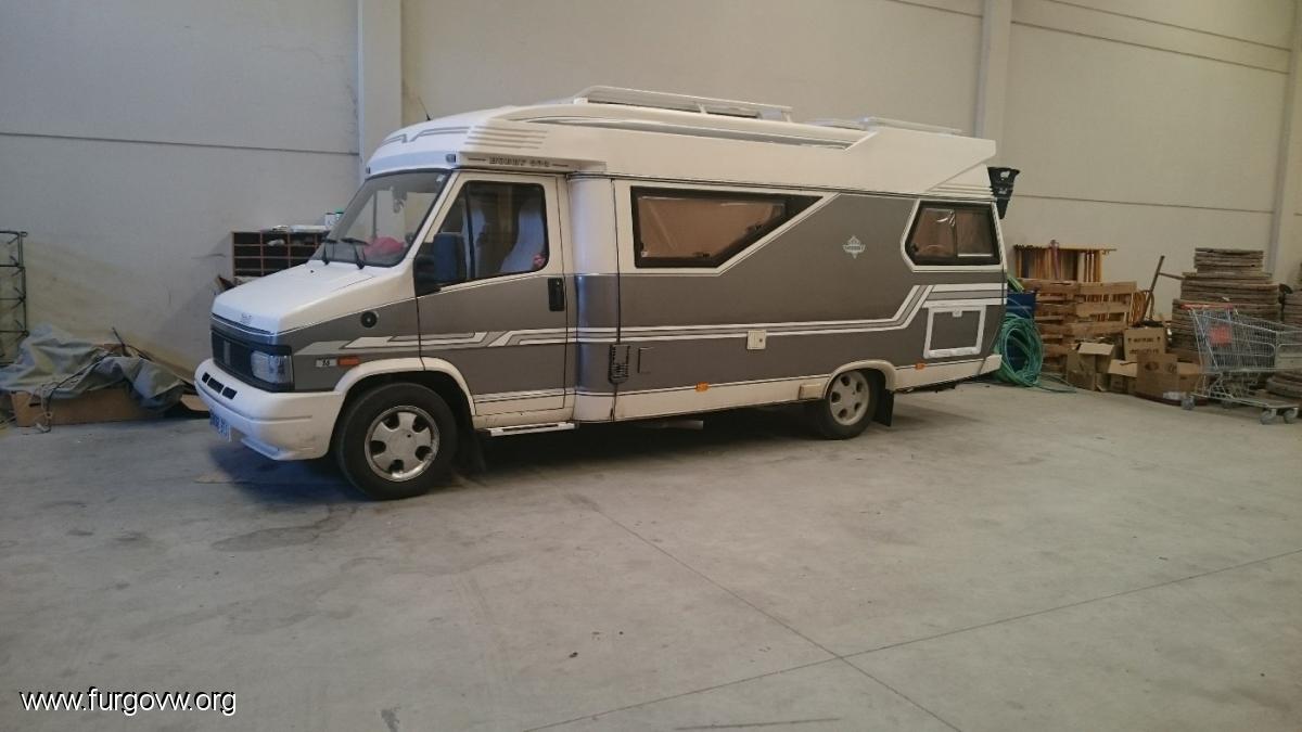

Aunque llevaba tiempo registrado y chafardeando,las fotos no son lo mio,pero llego el momento hobby 600 `93
Lukiluc
Cita de: Xaxar en Mayo 19, 2018, 13:46:10 pm
Me gusta esta pequeñita  ;D
