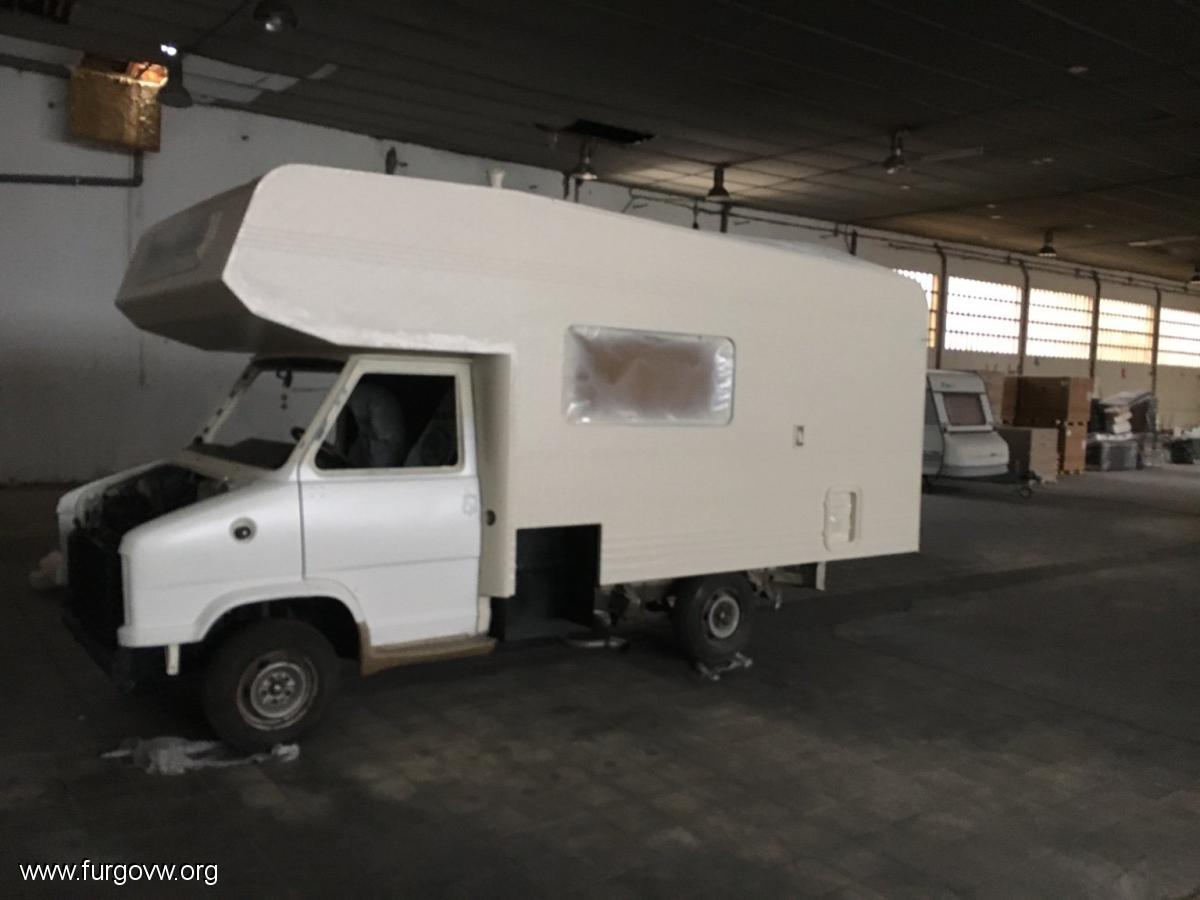

Que pasa Cuartichi!? Que tal va tu J5 turbada????
Pues no tengo ninguna foto ahora mismo, quizàs por el PC haya alguna. Lo hice a lo bestia, corté el hueco de origen y metí una tapa de PVC con el hueco para el 2Din junto con 3 relojes de temp, presion aceite y presion del turbo. El aparato dejó de funcionar correctamente y al cambiar el radiador de la calefa lo tuve que sacar y se ha quedado en un armario a la espera de ver que hago. Lo ideal es usar uno que no tenga mecanismo de DVD y tenga menor profundidad, el que yo tenía puesto sobresalía un poco y rozaba con los cables de los mandos de la calefacción. Ya veremos que hacemos en un futuro, por el momento tengo demasiados frentes abiertos y me he quedado sin munición ni trinchera para seguir con la guerra, el lugar donde la he tenido que llevar a penas puedo hacerle cosas.
Actualmente la tengo así;

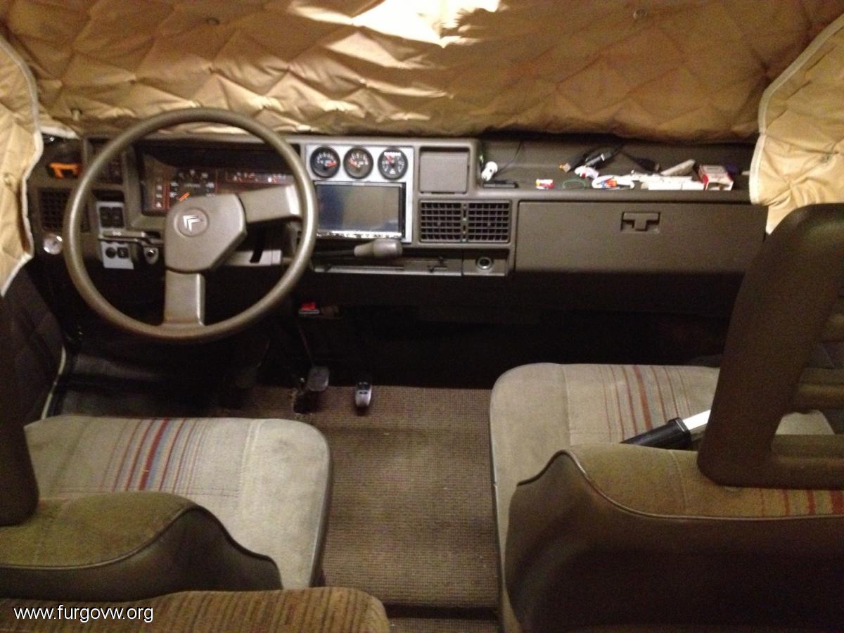

Sepu
Bueno al final me has hecho buscar, esta foto es de los primeros días y estaba muy chapucero (en ralidad nunca lo llegue a terminar). Si me sale un salpicadero en el desguace lo cogeré por que hay cosas que no me convencen.
El aparato en cuestión es un truñaco de aliexpress que se lo compre a un amigo ql poco de haberlo comprado él, es una autentica mierda y de saberlo no hubiese cortado el salpicadero hasta tener un aparato de verdad, en realidad solo necesito la pantalla para la retrocamara y la camara de grises que perfectamente lo podría solucionar con una pantalla adicional.

Sepu..Que le estás haciendo a la bicha??Jejejeje Es que en la posicion que trae la radio mi J5 es un coñazo para cambiar las emisoras y tal por el tema de la palanca de cambios que está enmedio.Por eso decia de desplazarla pero si es mucho coñazo,paso..
Sepu
Que qué le estoy haciendo?! Jajajaja mejor no preguntar porque es de locos, empece con una vía de agua y he acabado metido en un buen marrón, por lo que ves pues hice el panel de la capuchina nuevo y pintado (a medias) de la furgo entera y saneado en lo posible los bajos, que estaban muy bien pero ya que estás un poco de antigravilla le va bien. Se dice pronto pero llevo 3,5 años.
Lo del doble din me quedo a mi gusto bastante cutre y a mejorar xq por ejemplo el abrir la pantalla para meter el cd tienes que bajar la palanca del cambio, y bueno al meter quinta tienes que tener cuidado de meterle, pero que ese no es problema.
No se que haré pero apunta a que volvere al din simple cuando encuentre un salpicadero.

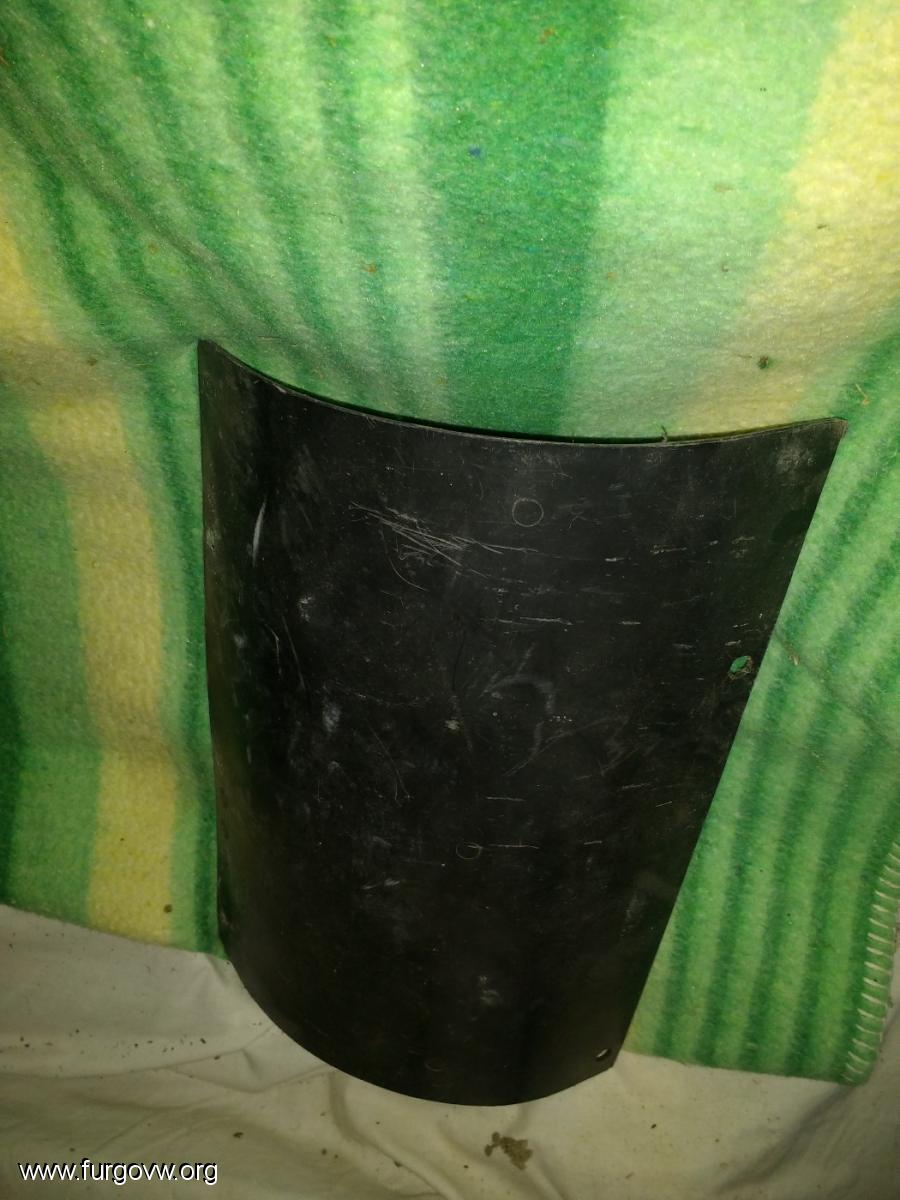

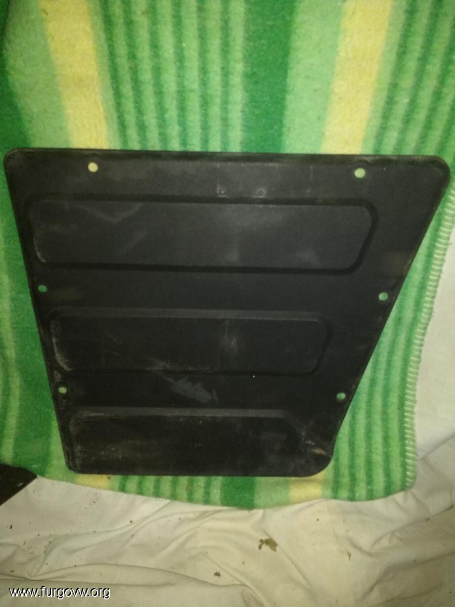

Hola chicos, hace tiempo os comenté que tenia alguna pieza de mi ex c 25, por fin hice las fotos, si alguien las quiere que me mande un privado, son gratis... lo único, si hay que mandarlas tiene que hacerse cargo. un saludo y que empecéis el año con ganas.
tapa interior de focos traseros
tapa lateral asiento copiloto doble
