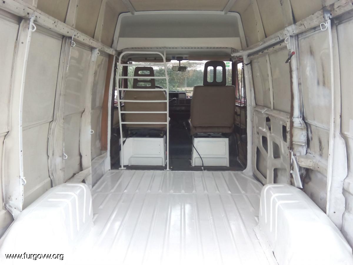

Hola, como estais?
subo una foto de como lo llevo... ya he colocado el asiento individual para copi que encontré, tambien el separador de carga y retrovisor interior. He limpiado y saneado el suelo con pintura antioxido, asi como los cajones de los sillones que he conseguido volver a coger al suelo (ya no se caen para atras), tambien he quitado el tapizado del techo de cabina y saneado la bandeja que configura el altillo... pronto empezaré con el aislante del piso... he encontrado en amazon una esterilla autoadhesiva por metros cuadrados que pondré debajo de la tarima... Por cierto, sabeis como se quitan los pomos que bajan las ventanillas, para poder recontruir los paneles de las puertas delanteras que estan destrozados... gracias!

Muy chula.
Van sujetos con los clips estos:
http://m.ebay.co.uk/itm/WINDOW-WINDER-HANDLE-CLIP-X-2-TALBOT-EXPRESS-FIAT-DUCATO-PEUGEOT-J5-CITROEN-C25-/141478611423?nav=SEARCH.
Se mete un destornillador para doblarlos y se tira de la manilla. Ten cuidao que saltan como cabrones
