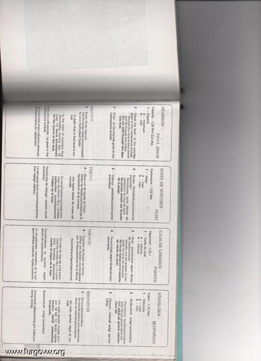

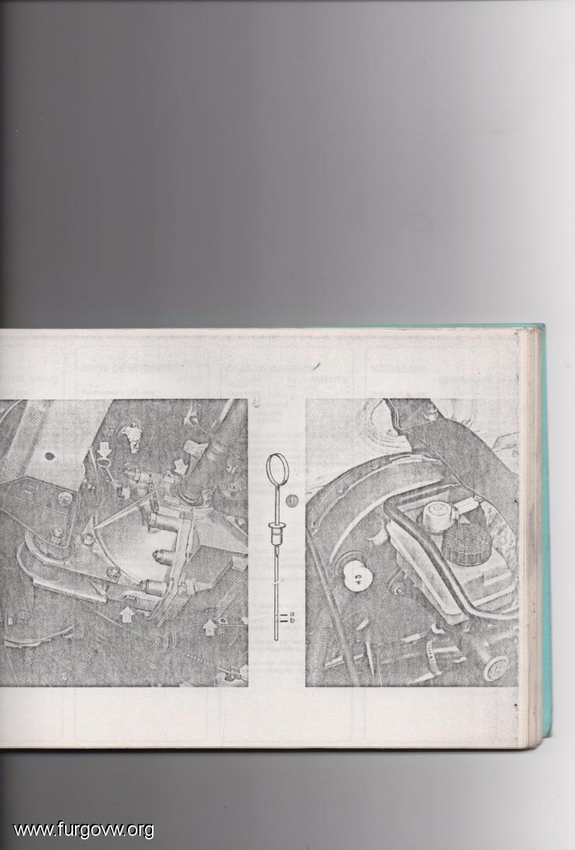

Cita de: peñita en Febrero 12, 2016, 03:30:28 am
Confirmo que lo que dice Arkaizt es lo que viene en el manual 1,25 l.
Tambien confirmo que lo que tengo entendido es que la varilla de la caja de cambios debe ir minimo un cm por encima del maximo, Arkaizt lo ha explicado perfectamente como siempre  (No se que seria de nuestras furgos sin el).
http://www.furgovw.org/index.php?action=post;topic=217180.1755;last_msg=3903918#
A mi me cuesta mucho scanear y mandar (soy un pato en internet) pero si necesitais cualquier cosa de este manual que tengo de la j5, que viene en cuatro idiomas y uno es el español, me decis.
El manual de la Ducato me parece que es el mio que lo Scanee hace un par de años y se puso en este hilo.
Agur.
Huy no me habia dado cuenta que habia subido mal las fotos. (lo siento)
Haber si ahora acierto.

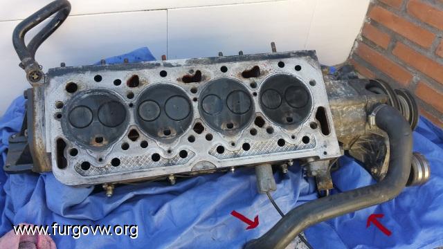

hola, a ver si alguien puede ayudarme, en la familia hemos comprado una peugeot j5 4x4 con motor 2.5 turbo diesel, tiene la culata rajada y uno de los pistones, por mas que hemos buscado no encontramos nada por menos de 1000 euros y sin garantias, ni de j5, ni de c25, ni de 505, ni de cx palas... sabeis de algun motor que se pueda acoplar sin demasiados problemas a la caja de cambios y el chasis de la furgoneta? de boxer, jumper o ducato... he leido el hilo casi en su totalidad pero no he visto nada (solo como acoplar un cuentarevolucioes .palmas) agradezco cualquier ayuda o informacion qe podais darme, o si alguien tiene una culata y unos pistones o motor en buen estado...
arkaizt
2.8 idtd pero tienes que meter caja de cambios, motor y bastantes mas cosas y hacer soportes motor nuevos, pero hay mas fe uno por ahí rodando. El SWAP completo con electrónica y Furgo donante debe salirte alrededor de los 3000€.

miguelobregon
ese es el problema, buscaba algo facil y economico, y manteniendo caja de cambios, por el tema del 4x4, la potencia no me preocupa demasiado, con los 95cv me llegaria, (o 100 y algo con intercooler jeje) los 70 de atmosferico ya me parece poco...
no hay ningun sitio donde suelden o reparen culatas y pistones no?

Miguelobregon, se repara todo pero no es nada barato, la culata depende de donde tenga la fisura se puede reparar por un precio entre 500 y 1000€, si la fisura esta en un lugar que no es posible soldarlo se te ira a 2000 por una culata de intercambio y con piston y todo te vas a ir la misma leña que un idtd

miguelobregon
buff... la culata esta rajada entre la valvula de admision y la de escape, y pasaba presion al circuito de refrigeracion, seguiremos mirando motores a ver si sale alguno, muchas gracias por las respuestas, he visto que las culatas de estos motores se rajan mucho, para futuras ocasiones como se puede evitar? a parte del tema de evitar calentones...
mi padre habia pensado en un tope en el acelerador, para no revolucionarla demasiado...
arkaizt
Cita de: miguelobregon en Febrero 26, 2016, 23:51:21 pm
Pues esa raja es dificil que puedan repararla barato.... mejor buscar una de intercambio. Las culatas se rajan por que son de aluminio y queremos que una J5 circule como una ducato moderna jejejeje y es imposible! No veo necesario un tope, lo que hay que hacer es no forzarla, las revoluciones las oyes perfectamente y sabes cuando estas forzando. En las cuestas en las que tienes que tener en cuenta que mueves 3Tn con una aerodinamica asquerosa, tienes que bajar marchita y reducir velocidad para llevarla sin forzar. Y por supuesto calentones cero, el aluminio lo pasa mu mal con los calentones.
