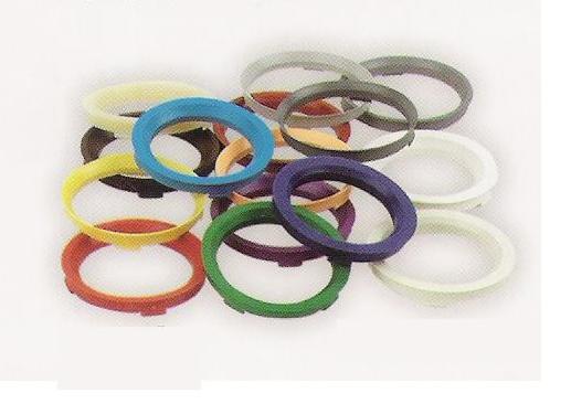

Si hablamos solo de centrar, son unos aros tronco-conicos, si son pocos mm los hay de plastico y si son muchos mm son de duraluminio o titanio ya que sufririan mucho.
Yo por ejemplo al poner ruedas de 16" sobre el buje de 14" resulto que me vibraba la furgo, al medirlo con calibre, el buje media 70mm y la el hueco de la llanta media 72mm. Le di unas cuantas vueltas de cinta vulcanizada por que salia de viaje. Al meter la llanta fui apretando todas poco a poco para que entrara centrada y dejo de vibrar. A la vuelta compre los centradores de plastico y perfectos, pero con la cinta podria haberme tirado lo que quisiera, cuando la quite estaba perfcta, habia cogido la forma de la llanta y me costo quitar la cinta de lo dura que se habia quedado.
Si ha hablamos de centrar y cambiar tornillos entonces hace falta una cosa intermedia entre centrador y separador. Ya que es una pieza metalica igual que un separador pero con el minimo grosor la cual lleva unos esparragos con la medida nueva y unos agujeros donde metes los tornillos viejos al buje y asi te queda la nueva medida, pero siempre sacas las ruedas un poco por que la pieza tiene cierto grosor.
Despues el separador de llanta es identico al que usarias para cambiar los tornillos pero conserva la misma medida de tornilleria y puedes jugar con el grosor para o bien poder montar llantas con diferente ET y que queden igual que las de serie o bien para sacar las ruedas fuera.
CENTRADORES:
