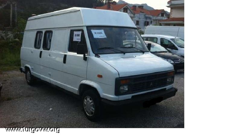

¿Alguien sabe si a la C25 con tres plazas delanteras  (1+2) del 87, se le puede poner los asientos de alguna mas moderna? (también 1+2)
Un saludo y gracias.

Muy chula la furgo, tiene infinitas posibilidades,se ve muy bien cuidada.
