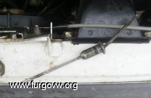

Efectivamente, estas cajas pecan por falta de lubricación en la quinta, muchos recomiendan dejarla larga de aceite, sobre dos dedos por encima del máximo de la varilla.
Cambiar la valvulina es un ratillo, vacías y con un enbudo y un tubo de goma al sensor de marcha atrás  rellenas.
Muy importante que que la valvulina sea GL4.

Pues la cala es una historia por que como pone en el link del inglés que puse arriba(http://www.jktowers.fsnet.co.uk/motorhome/TalbotExpressGearbox_files/gbox_dipstick.jpg ) parece que es 1,5 cm sobre el nivel del máximo.
Ahora eso si, la cala de mi ducato creo que es mas larga que esa.
Aunque bueno, le echo los 1,9 litros y via.
