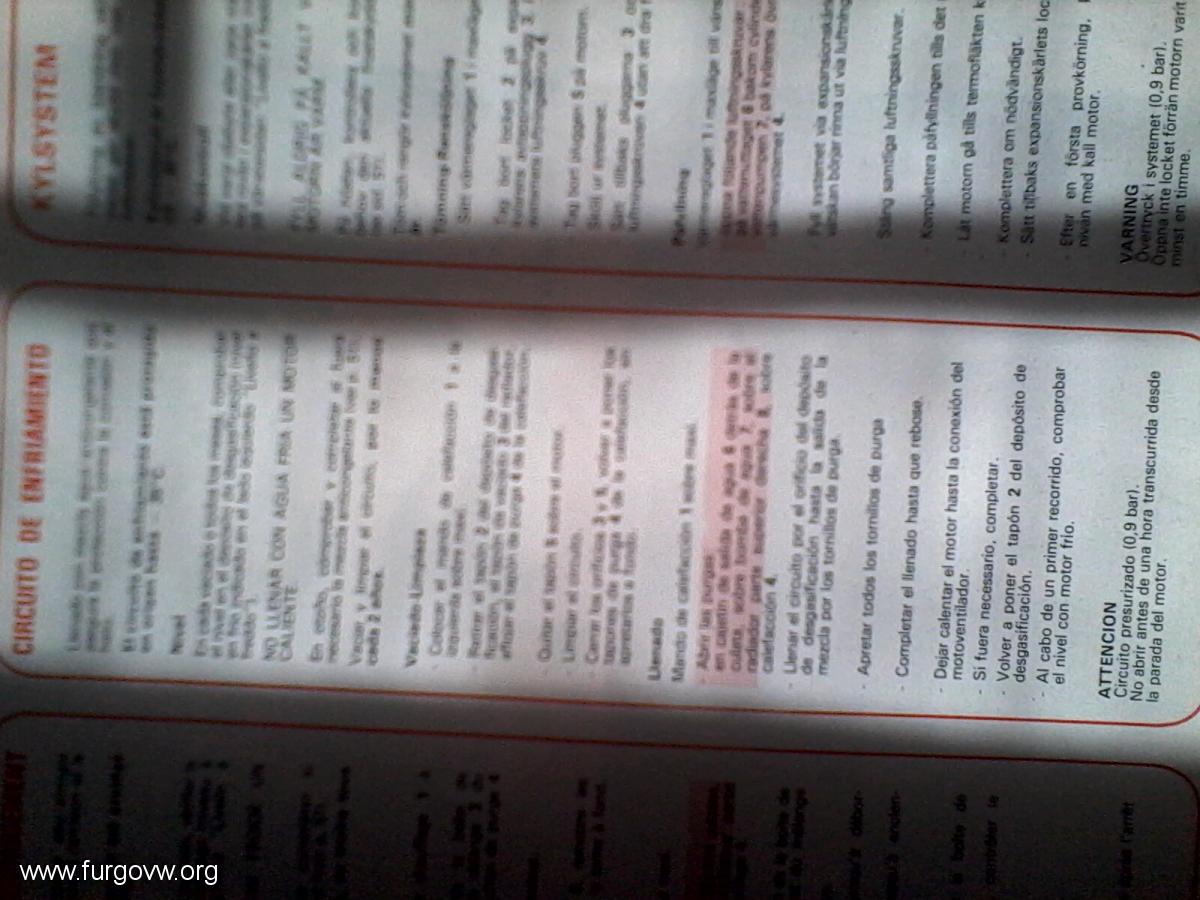

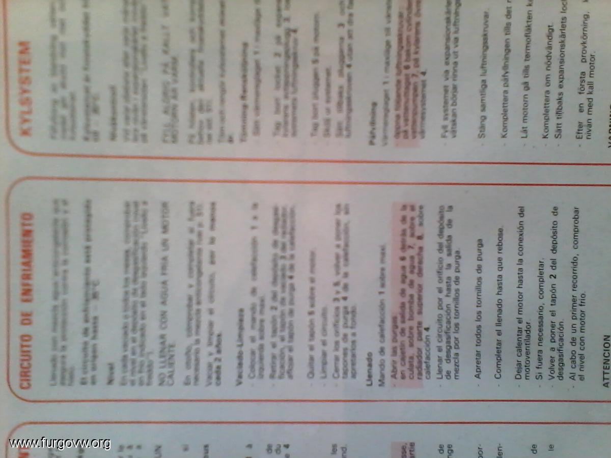

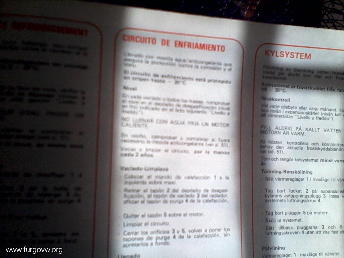

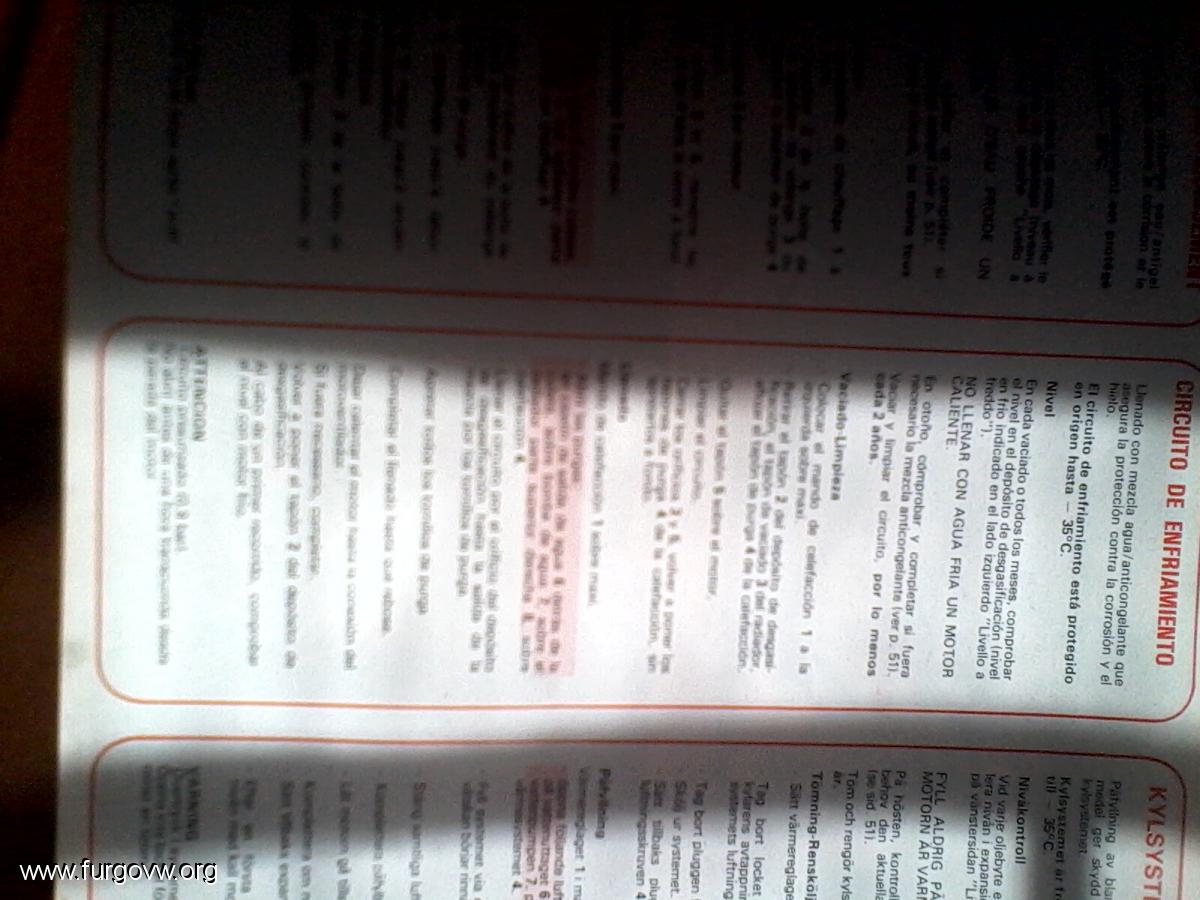

Muy buenas amigos,os presento a mi nueva amiga Fiat Ducato 2.500 Diesel del año 86, motor sofim  ;D, en breve subiré fotos,  Bueno queria aprovechar mas que nada también por que tengo una gran duda,  Quiero cambiar el liquido refrigerante del circuito, vaciarlo y llenarlo va a ser muy facil, el problema es que no consigo localizar el purgador de aire para vaciar el aire una vez llene el circuito con el refrigerante nuevo, en mi antigua T4 2.4 d el purgador estaba muy a la vista y era muy sencillo, pero en la ducato no lo localizo por ninguna parte, a ver si alguien me puede hechar un cable! gracias!!

Hola, kenyata te pongo unas fotos, no se ven muy bien pero a ver si te sirven. Yo tambien tengo que hacerlo:
Ya diras algo, salu2

Yo acabo de purgar el sofim de la mia(la que cojí ahora). De momento solo he encontrado el purgador de la calefaccion (rosquita que hay al lado de la pecera que recoje agua del capó) y el del fondo del radiador.
En el de arriba ya trae un manguito pequeño que vacia al vaso.

muchas gracias por las fotos davifurgot, a ver si consigo entre todas hacer una, que estan un poco borrosas.. muchas gracias!
