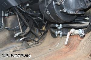

Es que no había grifos de calefaccion para la j5 en ninguna tienda de recambios. Y me inventé uno en casa casi gratis.
Corté el grifo original y deje uno de sus tubos a modo de toma, para enchufar directo el manguito de entrada. El de salida, viene directo del radiador(el de la calefaccion) por otro manguito. Lo corte y lo uni con el otro que vuelve al motor.
De esta manera ya tenia el circuito de calefaccion circulando continuamente.
Como no iba ir con ella en caliente siempre, primero corté uno de los manguitos lo mas cerca pedal del acelerador y le puse un grifo de estos del jardín . Al cerrarlo ya podia tener aire frio.
Pero! si lo cerraba, cortaba el circuito de la calefacción y entonces no circularía el agua y refrigeraría mal o menos el motor.
Entonces antes de la llave de paso, uni los dos manguitos con dos T de fontanería (a modo de bypass) y con menos diametro que el manguto:
Entonces al estar abierta la llave, el agua calienta el radiador de la calefaccion, pues no retorna por el "bypass" al ser de menos diametro. Y al estar la llave cerrada el agua recircula al motor por el "bypass".
