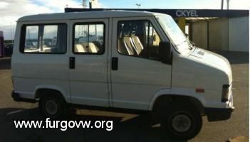

La mia es exactamente igual a esto:
Con 8 plazas, me encantan los asientos que trae plegables hacia el lado en la última fila.
Lo de las cuestas arriba, ya me lo estoy temiendo  8)
