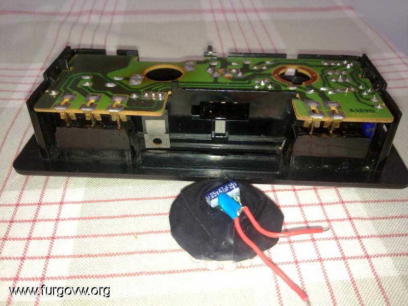

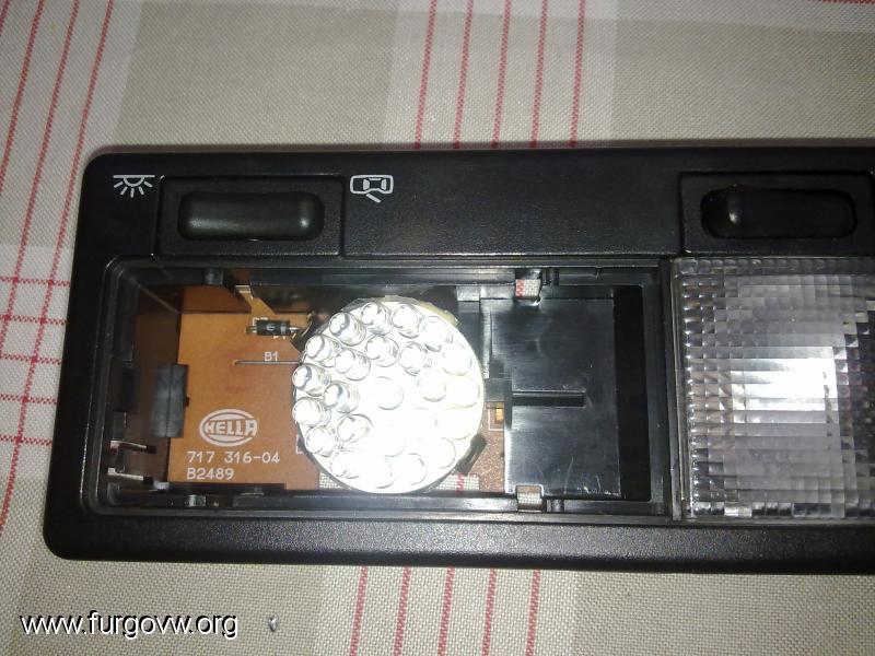

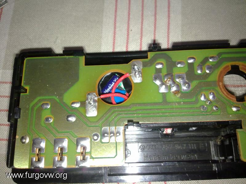

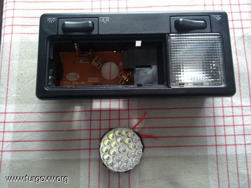

No se si a estas alturas esto puede interesar a alguien, pero por si acaso...He usado una bombilla de 24 leds,de 12v.La he roto con mucho cuidado para usar el circuito con los leds y los dos cablecitos que antes estabanen el interior de la bombilla.A pesar de ser de leds el circuito no tiene polaridad.Se puede poner directamente en sustitución de la antigua bombilla sin regulador porque el circuito de la làmpara ya lo lleva(si os fijais se ve en la foto).He soldado los cablecitos del circuito led al circuito de la luz de cort.donde se insertan los conectores de la bombilla.Lo bueno es que el circuito led tiene un diametro igual que el de la vieja bombilla. El resultado expectacular,el coste 3 e.tiempo 10 min.

Y si nos dices donde pillaste la bombilla, que modelo, se agradeceria un monton!

Alumbra sin comparación.Consumo 1,5 w.En un chino .Solo hay que fijarse que la bombilla sea para 12v.Son las que tienen dos pines para conectarlas.Las de 220v llevan en lugar de pines dos tornillos.Pero vaya, en cualquier tienda de electrcidad pides bombilla de leds pa 12v.
