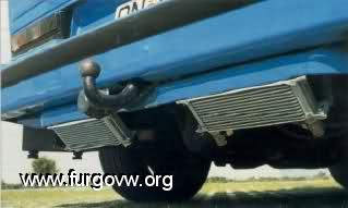

Aqui pongo una foto de otro sitio para ponerlo
Mugutu Free camping is not a crime
dani
mugutu
la verdad no se por donde empezar para desechar esa foto.
1 la colocacion en oblicuo frena el paso de aire
2 hay abajo mas que enfriar el aceite lo va ha calentar.tubo de escape al lado que le frena el flujo de aire  y le da calor aparte de que el aire que le pueda llegar ahi va ha estar irviendo porque es el que baja del motor y el que viene  jirviendo del radiador de agua.
creo que a eso se le podria llamar una alemanada ademas de mu hortera
