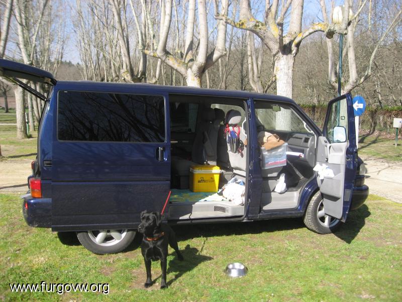

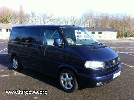

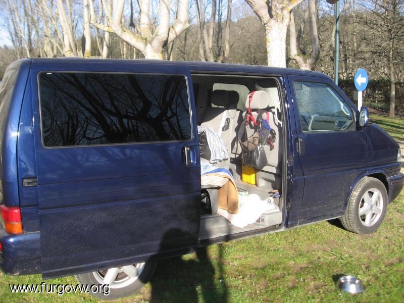

pues si,por fin lo puedo decir!!ya tengo mi furgo,La wago ó la wagoneta,el primero en plan cariñoso y pa acortar ;D
es una multi del 2000, 2.5 tdi 150cv,con unos cuantos extras q son de agradecer como el navegador o el parrot con distintas entradas d audio(esto añadido x el anterior propietario).a ver si poco a poco voy añadiendo coses.....
bueno,ahi van unes   .fotografo q ye lo q kereis,espero q os guste.
por cierto,las fotos estan sacadas en dos sitios:gijon(x el antiguo dueño) y allariz(sacadas este finde pasao q fuimos a estrenarla a este furgoperfecto tan perfecto,valga la redundancia)

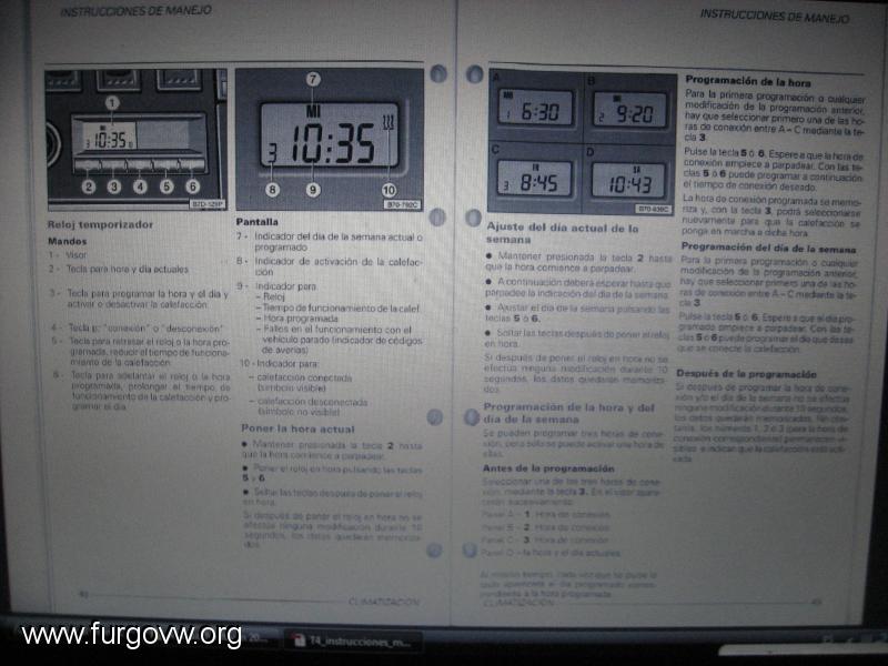

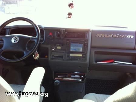

yo pensaba q la calefaccion q lleva mi furgo es la q aparece en el manual q me descargue aki en el foro como calefaccion adicional x agua q como bien dices debe d tirar d la bateria principal :'( ademas si q lleva centralita dentro d la furgo y ya d serie no modificada,es como la d la calefa estacionaria xro con menos botones ;)
una foto q siempre vale mas q mil palabras:
lo d exar humo si q va a ser d poco uso ya q el antiguo propietario no sabia ni q lo tenia,asi q a ver si un dia puedo probarla como dices tu,pues en el taller d confianza dond la llevo m dijeron q la arrancaro pa probar y al rato dejo d exar humo.
otra cosa,tirando de la bateria principal sabes cuanto tiempo aprox la puedo tener encendida ??? en el manual pone q maximo media hora xro m imagino q se podra mas tiempo no?
gracias otra vez y un saludo.ah! q se me olvidaba:pa pepino tu furgo q aora ya no juegas al tetris  .meparto

Yo no se el consumo que tiene el hidronyc, pero por lo que leí por aquí xupa bastante al arrancar y luego lo que consuman los ventiladores.
Con este programador que es justo igualito al que traía la mía, solo se puede programar uno de los tres programas o ciclos a la vez. Me explico: de los tres numeritos (1 2 3) solo puedes dejar activado uno en pantalla para que el hidronyc arranque a la hora que lo has programado y el tiempo máximo que te permite tenerlo encendido es de 120 minutos. Si miras en la página 2 en "programación de la hora y día de la semana" http://www.furgovw.org/index.php?topic=163480.0 verás que se pueden programar las tres horas de conexión pero que solamente se puede activar una de ellas.
Lo que hacía yo era media hora antes de irnos a la cama encenderlo manualmente sin el programador y luego programarle uno de los ciclos para que se encendiera de madrugada y durante 45 minutos. Con los aislantes térmicos en las ventanas el calor aguanta bastante dentro de la furgo y al no tener termostato pasas de 0º a 30º en un plis y luego por la mañana para asearte y desayunar lo encendía manualmente otro ratito.
