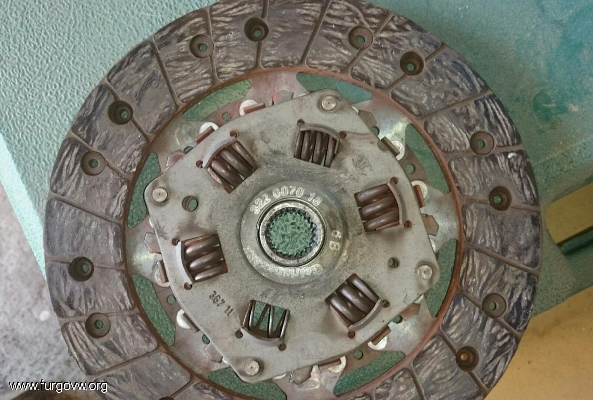

pues muy posiblemente la caja era como la de la foto, recuerdo como la diferencia entre el disco que se sacó, tenía 4 muelles, y el que me instalaron tenía 6 muelles, algo así como éste:
Manole-t3
El de 6 muelles es luk,este es el que estaba montado en mi jx con caja 3h,se pueden ver los 6 muelles y la ref. por si alguien la necesitase
