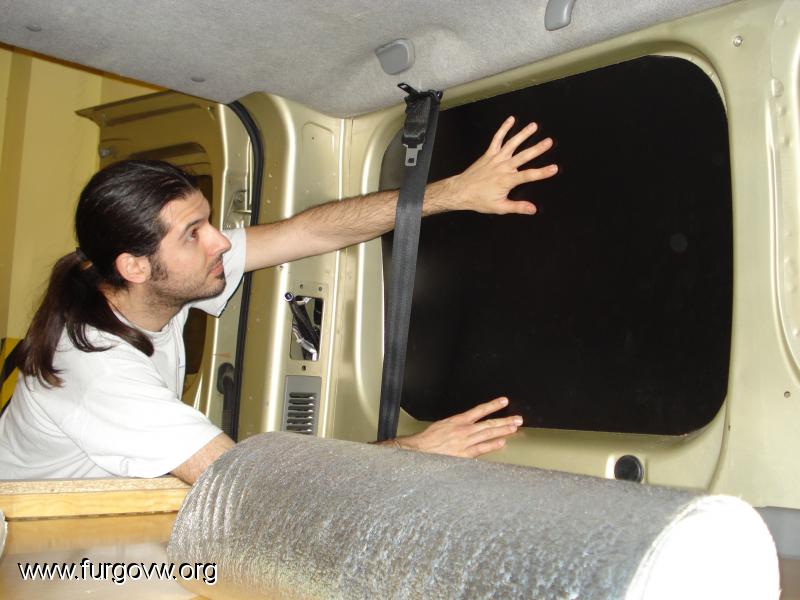

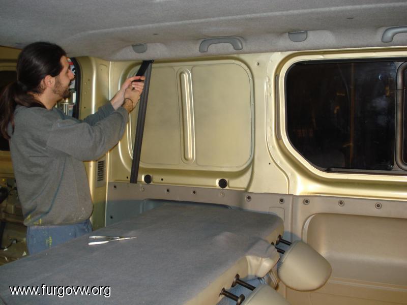

Antes de empezar a hacer los muebles nos dimos cuenta que el cinturón de seguridad estaba puesto para la 2ª fila y lo tubimos que pasar a la tercera. El anclaje está encima del falso techo.

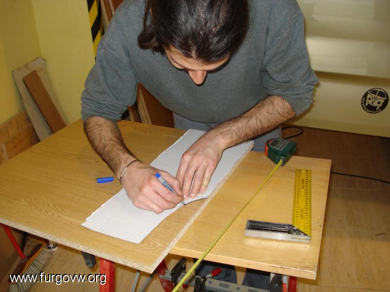

Aquí empezamos a hacer el mueble y que mejor que hacerse plantillas de carton :)

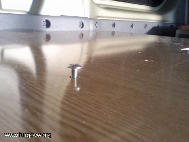

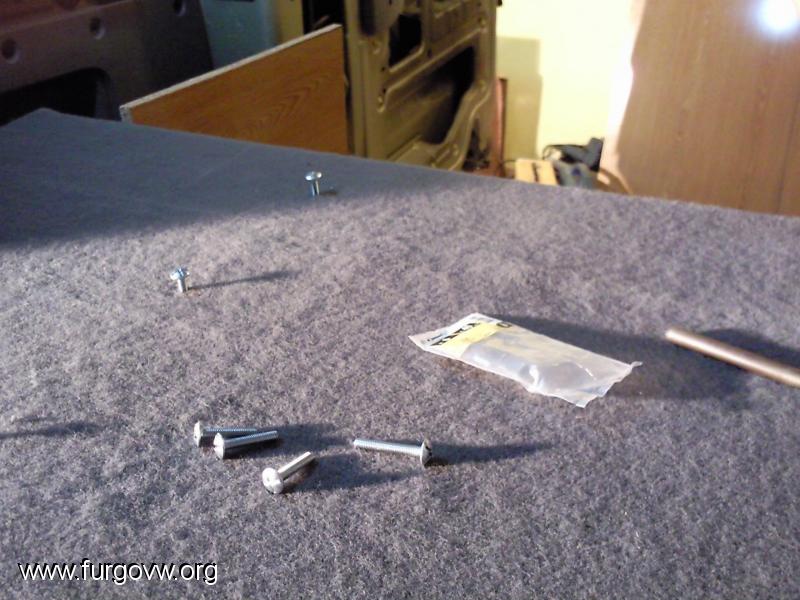

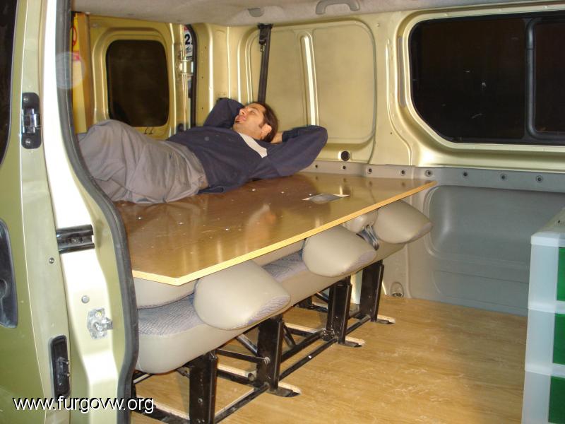

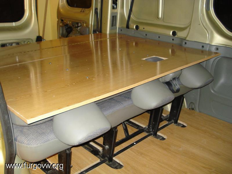

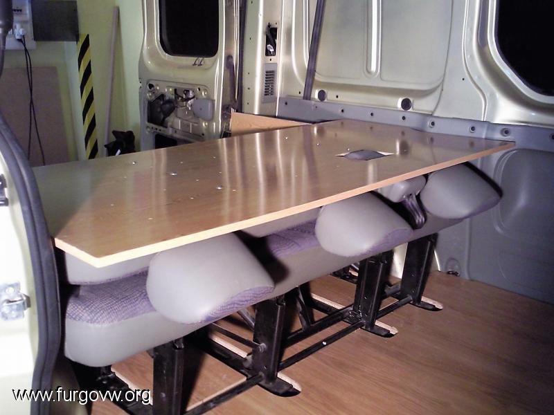

Después ponemos los tornillos para hacer la base de la cama que irá atornillada al respaldo del asiento. Para saber después dónde hacer los agujeros, pusimos un poco de grasa en el cabezal de cada tornillo y simplemente dejamos caer la tabla de madera y así marcar el sitio exacto.
Así queda desde la puerta corredera:

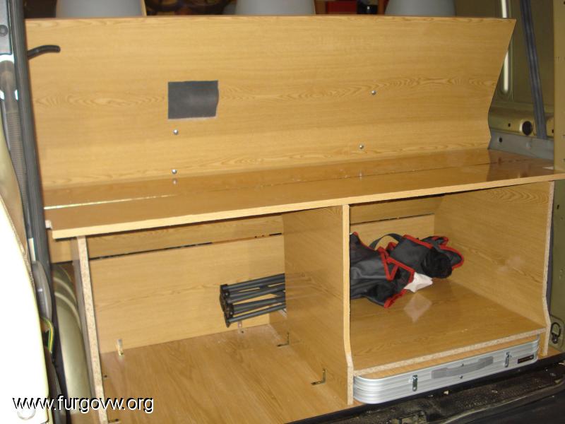

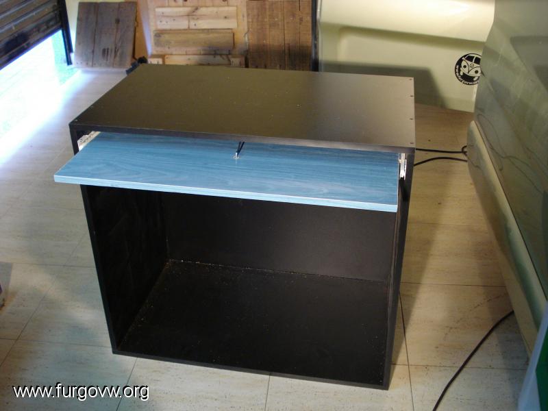

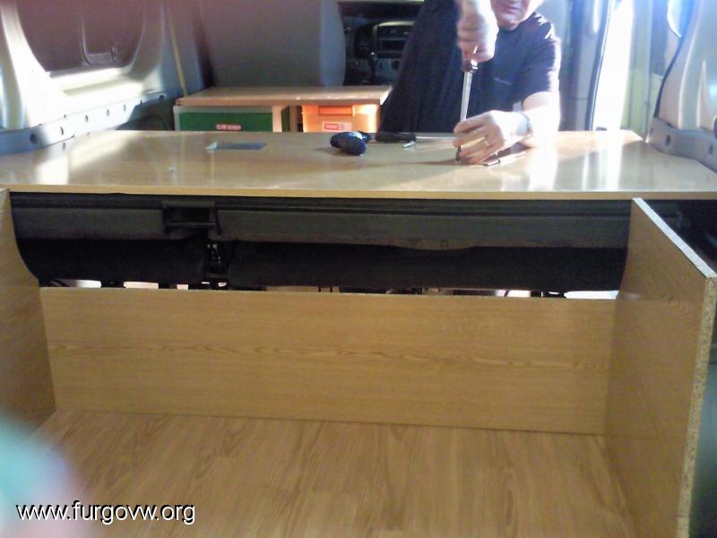

Aquí el mueble de detrás ya está más adelantado, la tabla de arriba tiene una bisagra para poder acceder mejor a los cajones. Aún falta alguna tabla más para separar.
Dormiremos en horizontal, 1.80 aprox.

eskalextric
Cita de: ladyrock en Abril 07, 2011, 22:48:07 pm
Como todo el mundo, no?  .meparto  .meparto  .meparto
Tiene buena pinta lo que habéis montado, se ahorra mucho sitio al poder dormir así. Y buena idea lo de ponerle bisagras a la parte trasera del mueble. Pero dices que... 1,80 de ancho?  ??? Mira que yo medí y re-medí y me salía algo entre 1,67 y 1,70... Y otra pregunta (muy de novato, ya lo sé): los ganchos que se quitan para despanelar se estropean al salir? Solamente hay que tirar a saco? Es que vi que los portones traseros los tenéis despanelados y el otro día estuve tanteando un poco, pero no insistí  ;D
Saludos!
ladyrock
Hola!!!!!! Bueno mide 1.80 aprox, del hueco de la ventana trasera hasta la otra. El colchón queda a esa altura, pero OjO! solo para una persona. Al lado ya toca con la columna y es más corto, aunque yo mido 1.67 o así y quepo bién. Mis padres tienen el furgón largo y duermen de culo a morro ( no sé como explicarme xD).
Nosotros al tener el corto aprovechamos mejor el espacio.
Que yo sepa quitar los paneles es un poco delicado porque las pestañas se rompen. Ya le preguntaré aquí al currante a ver como lo ha hecho.
Grácias por contestar!!! Oye estoy echando una ojeada por vuestro blog y tiene muy buena pinta!

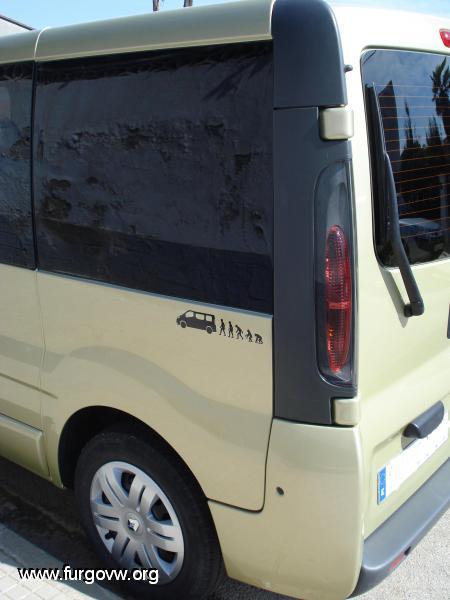

Vaya fail de confusión de género!  .meparto  .meparto  .meparto Que conste que yo también pensaba que el de la foto era ladyrock. Pero viendo el avatar de alpha_omega669 ya veo mucho más el parecido con la furgo... Es bromaaaa!!!  .sombrero
Por cierto muy original lo de pintarle el cristal trasero! Cómo se hace eso?
Pues mira que lo pone clarito, eh? lady-rock .palmas

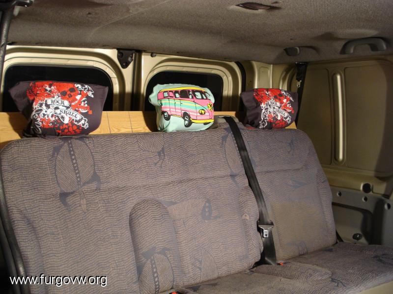

Después de limpiar la tapiceria con mil y un productos (kh7, cillit bang, un producto especial para tapicerias, etc...) no hubo manera de quitarle unas manchas que había en los cabezales del asiento trasero, entonces decidimos hacerle unas fundas. Como no se me da muy bién coser ni teniamos muchas ganas de gastar en telas, a mi madre se le ocurrió la genial idea de cortar unas camisetas baratitas de niño pequeño por la parte del torso.
Y bueno ha quedao gracioso:

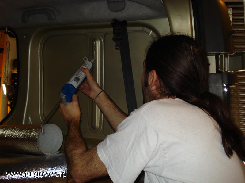

Después para la chapa interior de la parte trasera de la furgo (donde van a ir nuestras cabezas y pinrreles al dormir) pues hemos puesto unas traseras negras pegadas con silicona. Tenemos pensando ir pegando las pegatinas de los sitios que visitemos.

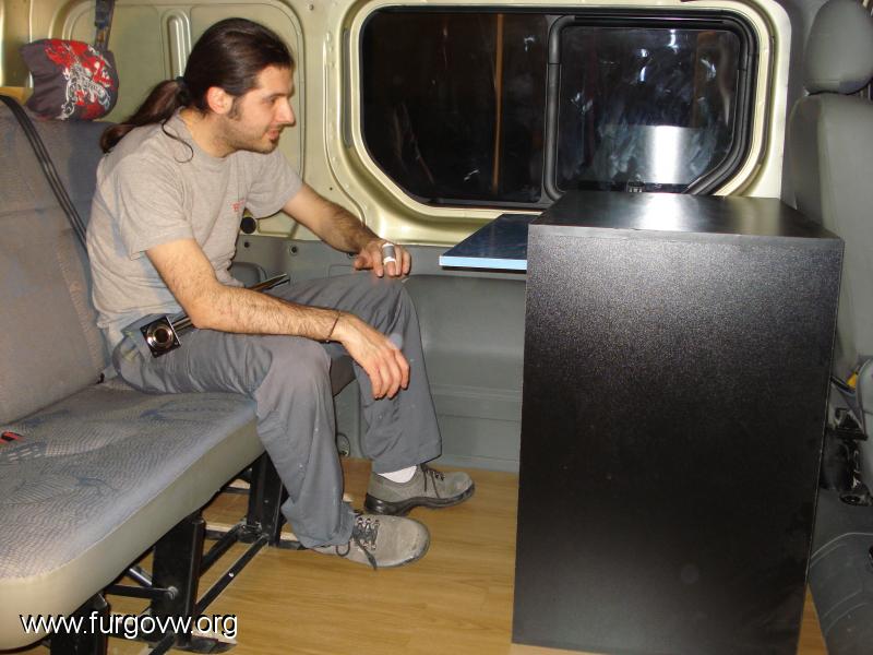

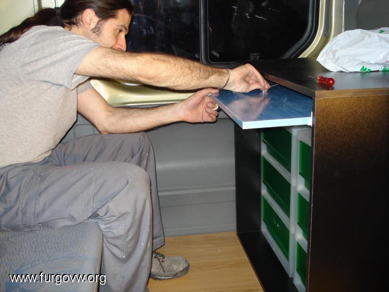

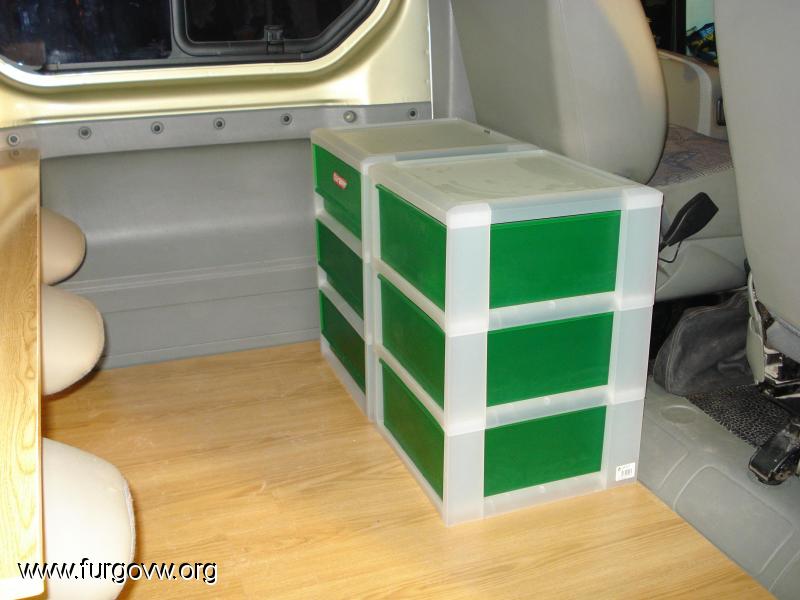

Aquí el mueble de delante a medias, con su mesa extraible. Más adelante haremos un pequeño cajón encima para el hornillo y posiblemente otro para el dvd portátil.

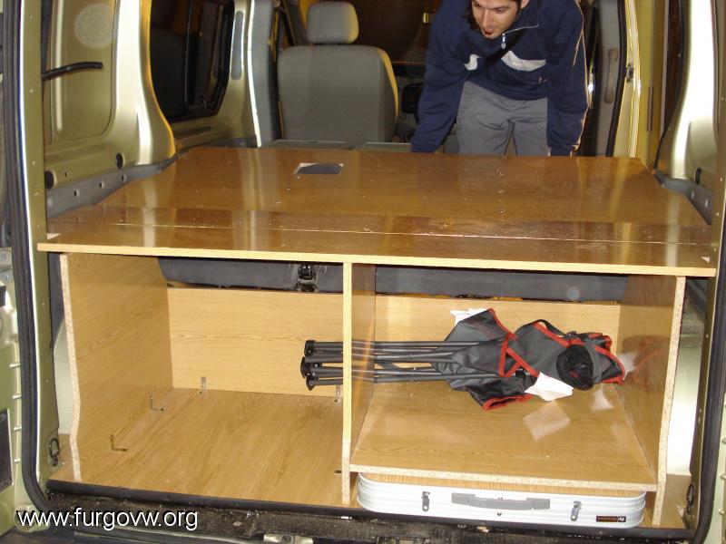

Aquí probando las medidas y con los cajones dentro. Estos van atornillados a la base negra y ésta al suelo. Del mueble sale un gancho para que conduciendo no se salga aunque va un poco dura pero por si acaso... También falta ponerle la pata que hará de refuerzo.

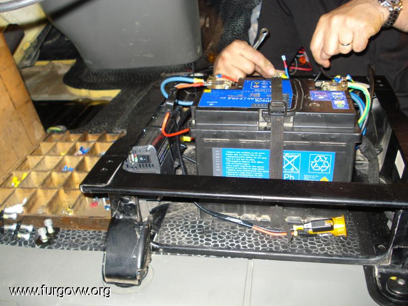

Por último montando una 2ª batería debajo del asiento del copiloto, lo que ha ocupado casi todo el día porque nos faltaban algunas piezas!
Mañana más!!

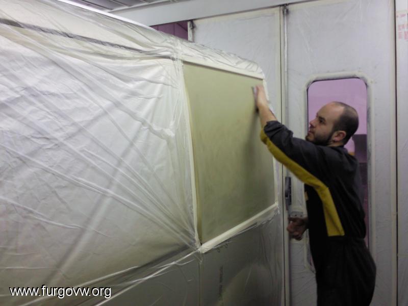

A petición de la forera Ladyrock aquí esta como y que pintura se usa para pintar el lateral de las furgos tipo Trafic,Primastar y Vivaro, también es aplicable a otras furgos.
    También como con un pequeño esfuerzo se cambia la imagen de unas llantas con tapacubos originales a una gama superior original.
