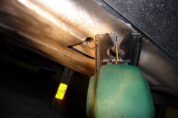

Al presentar el conjunto para su instalación, me doy cuenta de que el tubo del extremo chocaría con la chapa protectora del cárter, por lo que aquí ya hay que empezar a bricolar.
Foto  7
Con la caladora y su hoja para metal, le abro un poquito el extremo de esa ventana.
Foto  8
Ensanchada la ventana, primer problema resuelto.
