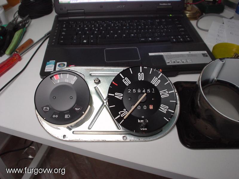

Jóvenes seguimos con la reparación del circuito de gasolina entrando en el marcador, para ello hay que desmontar el marcador del salpicadero (en mi caso saqué todo el salpicadero por que me molestará para pintar y reparar), para sacar el marcador tiene 4 tornillos por la parte exterior. Una vez podemos acceder a la trasera de los relojes tenemos esto.
En esta foto le falta el regulador, sería la pieza donde conectamos el cable rojo. La mochila rectangular con dos terminales.
Esa pieza es el regulador, se encarga de pasar de 12v a 6v aproximadamente ( lo tocaré más adelante).

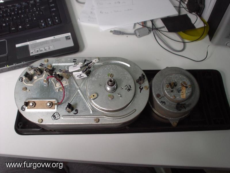

Para poder sacar el medidor de gasolina se tiene que desmontar la carcasa exterior negra, donde se sujeta los marcadores. Para ello hay que quitar los 6 tornillos dorados. Una vez fuera tenemos esto:
Seguidamente hay que aflojar el conjunto indicador de luces (parte baja), para dejar holgura y espacio para sacar el medidor de gasolina:
En mi caso el medidor no funcionaba cuando hice las pruebas y es por ello que lo desmonté.

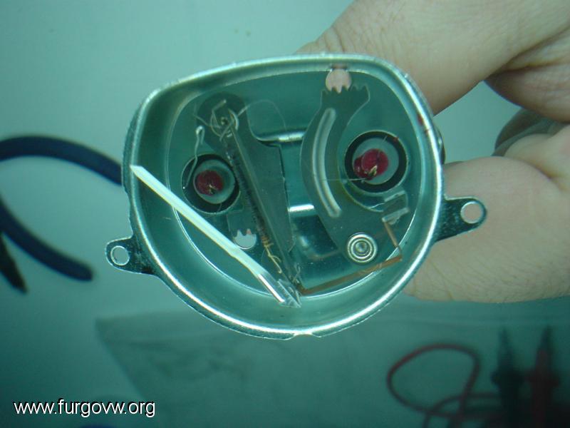

Al quitar los dos remaches del  frontal encontramos esto:
Un sistema mecánico con un enrollamiento resistivo calefactado, enrollado en un bimetal. Esto quiere decir que la aguja se mueve gracias a que, al pasar intensidad por la resistencia esta se calienta. Al calentarse el bimetal, este cambia su medida ( se encoje y se alarga) y la aguja que esta sujeta con una minúscula bisagra se mueve.
La aguja está en depósito máximo cuando por ella pasa más intensidad, que es el momento que tenemos menos resistencia en el aforador (10-13 ohm). En este momento el calefactado hace calentar el bimental.
La aguja está en depósito mínimo cuando por ella pasa menos intensidad, que es el momento que tenemos más resistencia en el aforador (68-70 ohm). En este momento el calefactado no calienta tanto el bimetal.
En el resto de posiciones depende del nivel de gasolina y de la resistencia que el aforador nos marca.
(Se habrá entendido?)

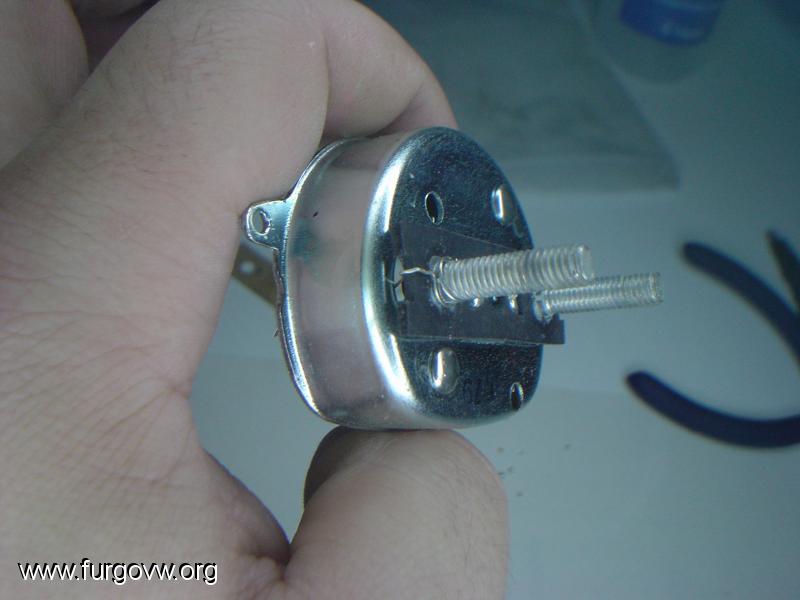

En mi caso no marcaba nada, dado que el hilo minúsculo que conecta la resistencia enrollada con el terminal estaba roto. (Algún calentón ha millado). En la foto de arriba se puede ver como está partido (cerca de la aguja) y como la resistencia está un poquito chamuscada.
La reparación ha sido la siguiente.
Lo primero buscar la forma de empalmar el final de la resistencia con el terminal. No se puede soldar , ya que este hilo no coge el estaño por si solo. La solución ha sido poner un tramito de alambre.
corredor
Este alambre tiene que sujetarse por la parte trasera y, sin tocar la carcasa exterior del medidor ,se tiene que pasar hacia dentro. En la punta hay que hacer un pequeño ojal.
Ahora solo hay que pasar el hilo calefactado por el ojal y doblar un poco. Una vez se ha realiza el atado se le coloca un punto de soldadura con estaño en el ojal. De esta manera la unión queda sujeta y fuerte.
2- Con el sistema unido, medidos la resistencia que tiene. Así descartaremos una posible rotura interna del bobinado. No recomiendo de tocar la resistencia calefectada, dado que se puede encontrar muy débil y romperse.
En mi caso me marca 10 ohm en vacío, hay sitios que dicen que debería ser 17-18 ohm, pero bueno lo importante es que no la tenga por debajo de 10 ohm. Yo con un alfiler y la lupa he quitado la carboncilla de la resistencia, pero te la juegas.

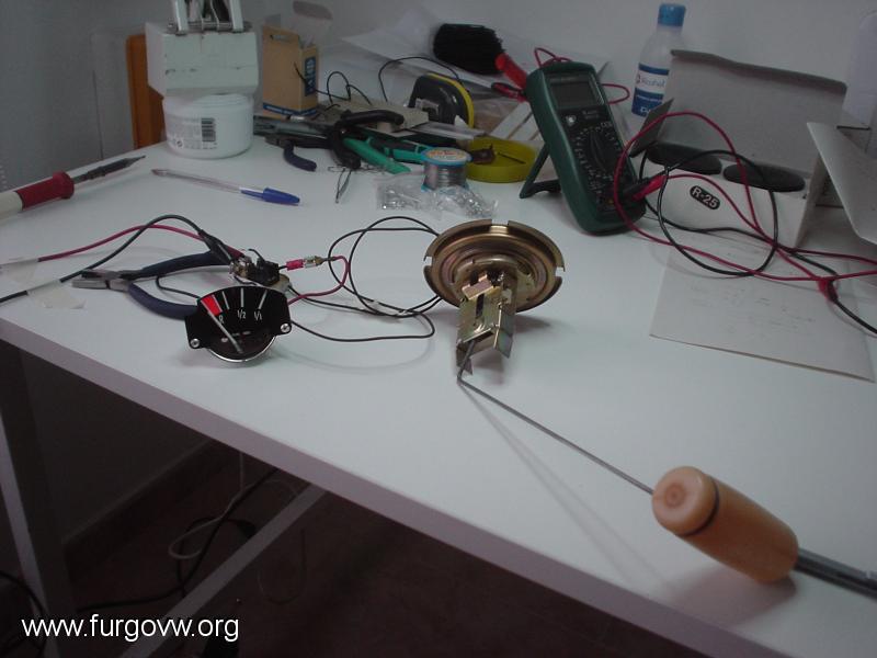

3- Los marcadores funcionan a unos 6v, si le ponéis tensión directa de bat se queman. Para comprobar el funcionamiento yo he ajustado una fuente de tensión a 5v y le daba impulsos. La aguja se mueve. ( prueba superada).!!!
4- Este marcador tiene dos ajustes, máximo y mínimo de la aguja. Son dos orificios que hay por la parte trasera.En ellos se puede ver unos dientitos para introducir un destornillador pequeño. Gracias ha estos dientes podremos ajustar la aguja en función del aforador. (Cuando lo conectemos todo se explicará el preajuste correcto)
5- Hay que tener mucho, mucho, mucho cuidado con la bisagra de la aguja, no se debe de tocar mucho y si le detectáis suciedad quitarla con un alfiler y soplando. Si este mecanismo no funciona, nada funciona.
6-Remachar de nuevo el frontal asegurando que la aguja no roce con el.

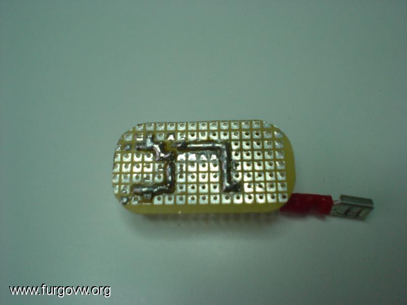

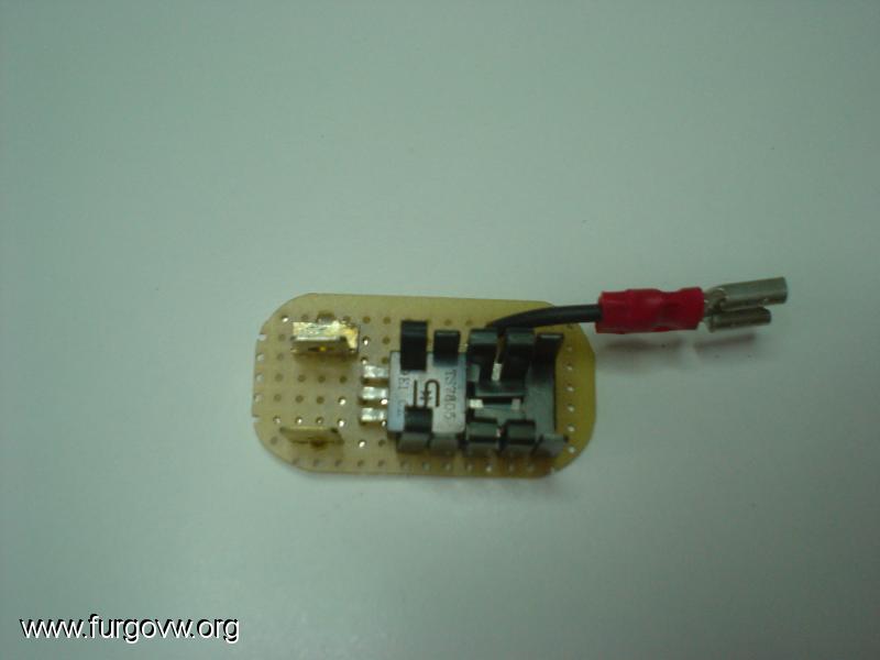

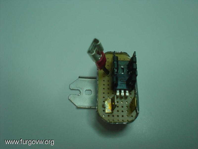

La actualización del regular ha sido la siguiente:
Se ha cortado, con la misma forma que la placa vieja, un trozo de plaquita de fibra para circuito electrónico. Esta será la base para colocar la electrónica. Para regular la tensión, ahora existen integrados que realizan este proceso. Yo he utilizado un TS7805. Este componente te permite pasar de 12v, en su entrada a 5v estables. Yo he utilizado 5v, también se puede usar 6v ( 7806) aunque jo lo tenía a mano.
El componente electrónico cuesta menos de 0,50€.
El resto de componentes son: dos terminales macho, un cablecito con terminal hembra, y radiador( esto se le coloca al 7805 para que disipe mejor la temperatura.
El resultado es el siguiente:
Partes de componentes.
parte de soldadura.

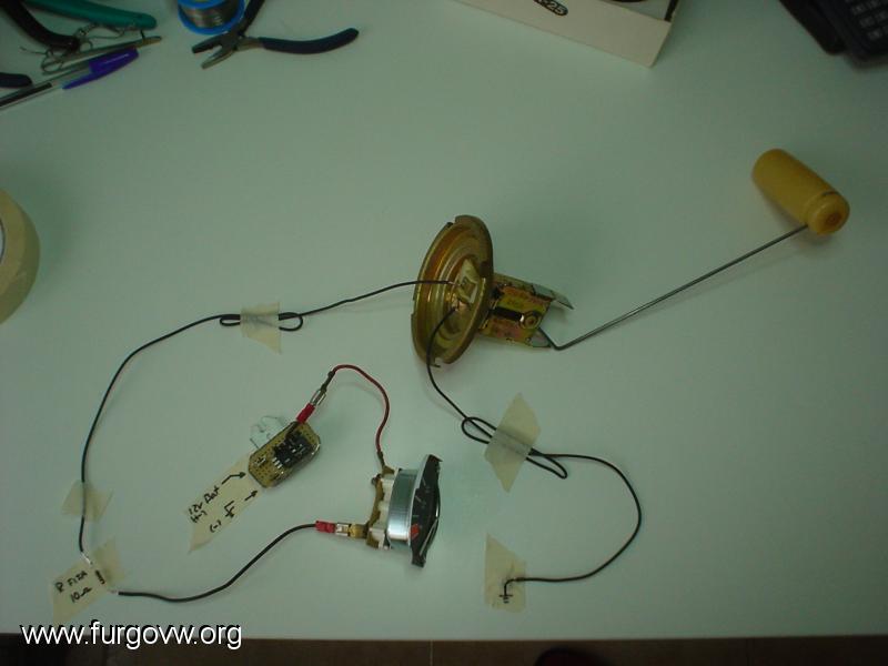

La conexión es muy sencilla, tenemos que poner un terminal para el positivo y llevarlo a pin 1 del 7805. También un terminal para el negativo ( masa) y llevarlo al pin 2. La salida de 5v regulada sale por el pin 3 y es por esta donde he colocado el cablecillo con un terminal hembra para conectar el cable rojo de entrada al marcador.
Una vez se comprueba que funciona, se introduce 12v en la entrada y se mide la salida, se puede encapsular en el mismo soporte que teníamos del regular antiguo:
De esta forma ya tenemos regulador para el conjunto de medición. Habrá algún purista que me tire los perros??

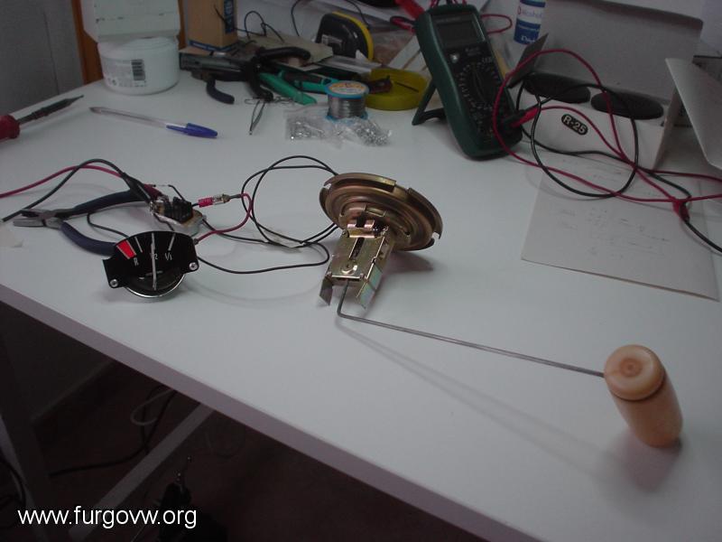

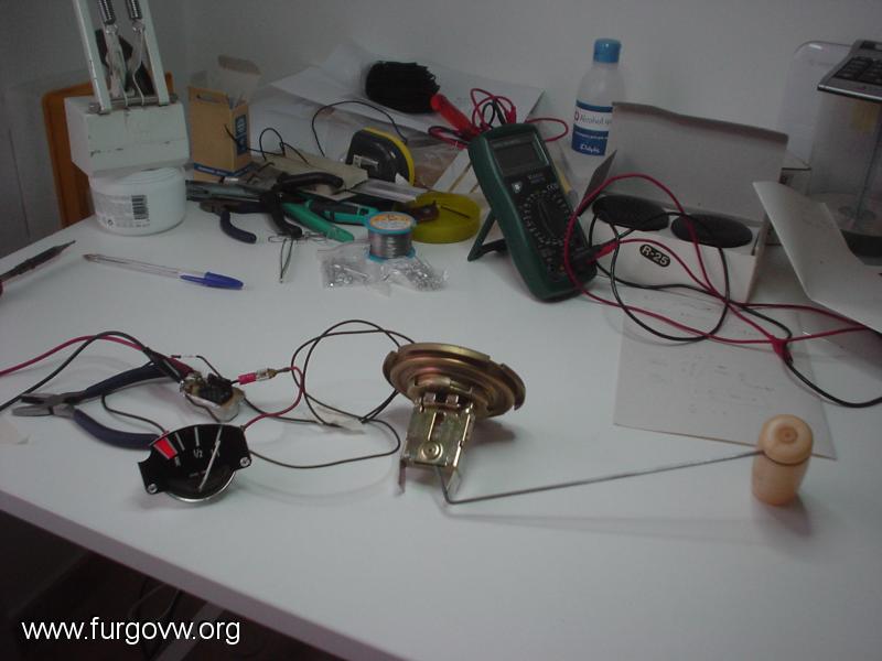

Ajuste del conjunto completo:
Ahora toca ajustar todo y comprobar el buen funcionamiento del conjunto. Se tiene que montar el circuito tal y como estaría en la furgo:
damos tensión de 12v en la entrada y ponemos el aforador en posición de lleno:
Si no llega la aguja a la marca 1/1 se tiene que introducir un destornillador de los pequeños en el ajuste derecho del marcador ( pasando dientes para la derecha conseguimos mover la aguja y ajustar mecánicamente), probar con mucho cuidado, ya que es muy sensible.
Ahora llevar el aforador al mínimo y realizar el mismo reglaje para el punto mínimo. ( este es mucho más sensible que el anterior):
Luego comprobamos al punto medio y todo el recorrido completo:
Hay que tener en cuenta que al ser resistivo, los cambios bruscos de medida en aforador puede hacer saltar la aguja muy rápidamente, ya que este sistema es un poco lento de respuesta.
El ajuste final yo lo realizaré cuando monte todo en la furgo, ya que puede variar un pelín al utilizar la instalación de la furgo ( puede subir un poco la resistencia en el circuito y variar, aunque creo que será mínimo)
