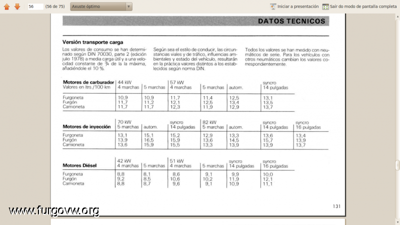

si..pero, ¿quién certifica que sean ciertos esos datos? ¿y las t3?  :roll:
supongo que aportando el consumo que viene reflejado en el manual y sabiendo lo que contamina cada litro de gasoil (2,64kg) sale la cuenta
t3 1.7d de 5 marchas 8,5l/100km X 2,64 Kilogramm CO2 = 224,4 g/km
