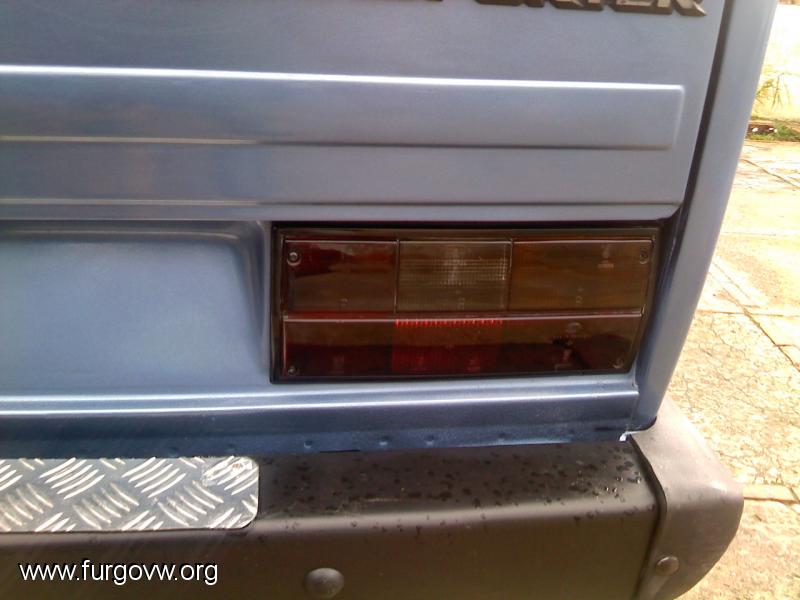

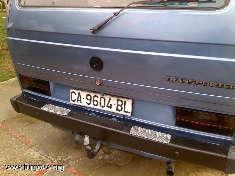

Hola,despues de  buscar y ver los precios de pilotos ahumados en internet y pensar en si me gasto el dinero para
que despues en la Itv me los rechacen estando las cosas como estan con la itv. Decidi ahumar un par de pilotos que tenia de sobra en el trastero y os tengo que decir que el resultado es casi perfecto por no decir perfecto.
Aqui os dejo el producto terminado, ya que mi camara esta tonta tuve que usar el movil y no les hace justicia, pero tal y con eso no se ven tan mal.ftp://
Lo mejor es que solo me gaste 9 euros y no 70 o 80 como estan pidiendo por ahi,y si me rechazan en la Itv los cambio por los otros que tengo sin pintar . Aqui en las fotos se ven mas oscuros de lo que son realmente.Explicare un poco lo como lo hice para que tengais una idea.Primero desmonte los pilotos de los portalamparas y enmasque con cinta de carrocero el perfil negro que lleva el piloto alrededor ,  los limpie bien con alcohol para eliminar restos de grasa o huellas, despues de limpiarlos y dejarlos secar le aplique tres capas finas de la pintura transparente especial para plasticos que le da el efecto este oscurecido. Entre capa y capa espere 10 minutos.Los dejas secar una hora o dos dependiendo de la calor que haga afuera.Cuando se secan se quedan mate  y hay que usar una lija de 1500 al agua con un poco de mistol para que se deslice bien la lija.Ya secos les aplicamos un pulimiento para plasticos especial que hay yo use este de Meguires que tenia  pero si no encontrais este en Aurgui venden un pulimiento para plastico que viene en un  tubito verde que se llama Xerapol  que tambien vale. Yo lo aplique unas 4 veces y puliendolo  entre capa y capa de  pulimiento con una pulidora orbital y les dejo un brillo efecto espejo de alucine . Cuando tenga la camara arreglada hare otros que tengo por aqui para documentarlo paso a paso .Casi se me olvida la pintura para los pilotos la compre en pinturas Andalucia  y es de Duplicolor.

queda bien ehhhh!!! si te dicen algo en la itv le dices q ha estado todo el dia al sol y se a quemado

Acabo de probarlos ahora que no se ve nada fuera y se ve igual la luz, que para nada afecta la pintura la luminosida  de las bombillas. Mañana las probare con unas leds  para ver si hay mucha diferencia.

hombre un pokito si que se nota, en los intermitentes no lo vas a notar casi pq son muy luminosos pero en las luces de posicion trasera las rojas que ya de por si son bastante pobres ahora lo seran mas, pero vamos todo es poner algo de mas potencia creo que alcasa o alguien tenia un brico por ahi para dar mas luminosidad a las traseras. Piensa que el ahumado funciona como un filtro nd

No si la luz sigue siendo pobre ahora y antes lo que pasa que ahora los pilotos quedan mejor  esteticamente  para mi gusto ,pero tampoco le voy a pedir mucho a una  furgo con 25 años.Aunque con leds seguro que se ve mejor.
