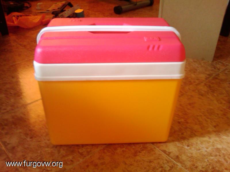

que os parece esta nevera portátil del carrefoul, es de 35 litros y vale 16,90, os parece buena idea para utilizar-la como deposito de aguas limpias?
de medidas me va genial, la capacidad tambien y el precio mejor imposible.
nota.- no es la de la foto es muy parecida pero cón 35 litros.
esta aislada, es muy cuadrada y aparte la puedes abrir para hacer-le una limpieza a fondo cuando más te convenga.

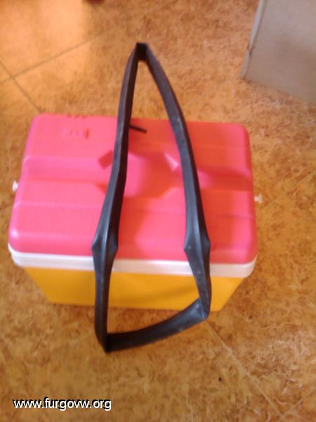

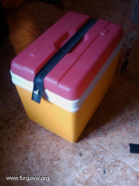

primero que nada, cojemos un tubular viejo de la bici.
lo recortamos con la idea de hacer una abrazadera por todo el contorno de la nevera
la cortamos a lo largo y a lo ancho, i juntamos las partes hasta que nos quede un donut.
con el trozo restante hacemos una asa que va desde el pivote donde antes iba la asa de la nevera hasta el otro.

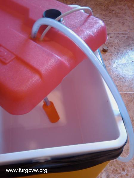

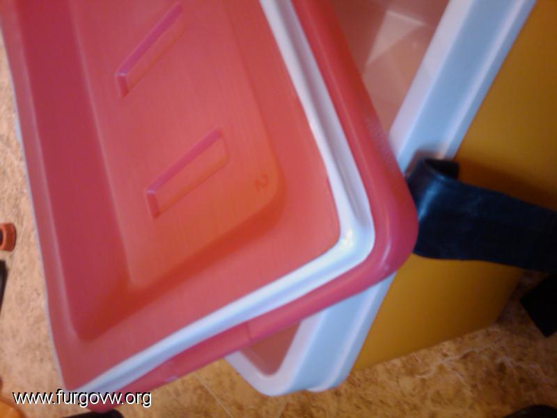

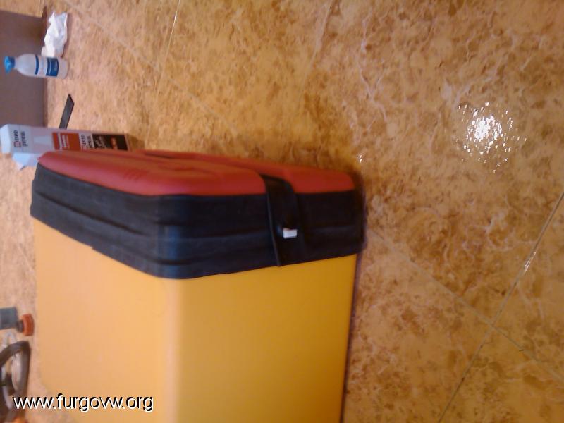

cojemos un poco de cinta aislante y la ponemos alrededor de la tapa, la intención es que encaje lo más ajustado posible.

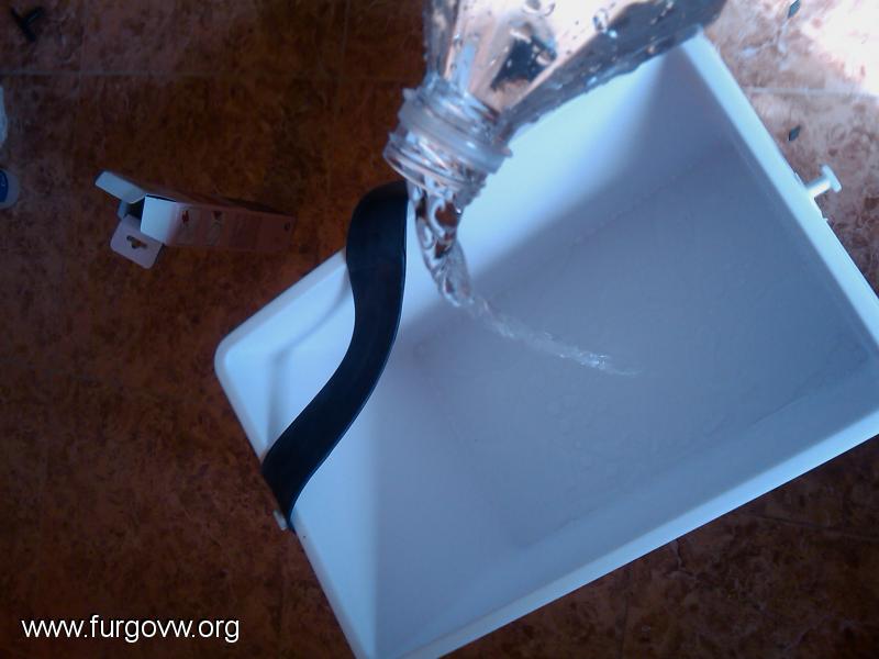

ponemos agua y hacemos la primera prueba
la verdad que muy estanco aunque despues de un ratito se puede ver que empieza a gotear,
no me preocupa mucho, ya que siempre va ha ir de pie.
se podría mejorar con cinta americana, ahora mismo no tengo.
instalamos la bomba i tapón de llenado.

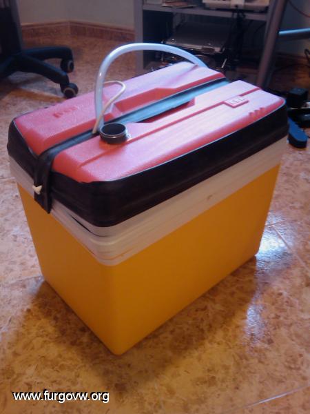

y aquí ya esta el deposito de agua acabado.
Lo dicho.- nevera del carrefour de 35 litros 16,90€
                tubular de bici pinchado                 0,00€
                cinta aislante (la tenia en casa)     0,00€
Total deposito de 35 litros= 16,90€
Ahora solo falta instalarlo en la furgo y a ver resultados, me parece que es un precio muy razonable para un deposito de esta capacidad.
