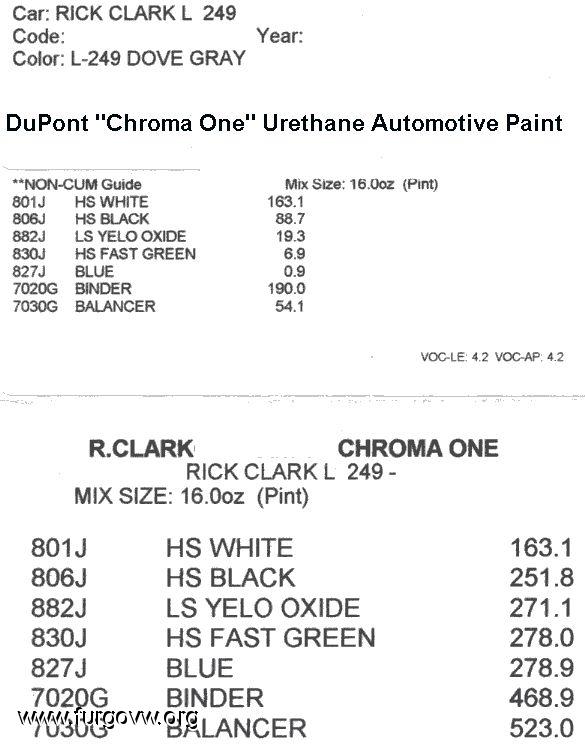

Que tipo de pintura tiene las t2 en la trampilla del motor y del deposito? Alguien sabe alguna referencia del color gris? será anticalórica?

No es necesario que sea anticalorica el color es "gris  L249"

pillastes al final la pintura gris ,e ido apor ella y me dicen los dela pinura ke no les sale no tendras mas datos

Javi he estado comentando el tema del color gris y me han dicho que no sale en las tablas actuales. Mañana llamará a la central que está en Valencia para que le informen sobre ese código viejo y de este modo puedan darle más info. De todas formas mañana llevaré la doc de Pep y la tapa del motor para que el colorista de la tienda donde curra mi primo, pueda intentar sacar el color. (sino buscaré alguno que sea similar y fuera). Cuando tenga más info te comento.

nada es una formula de usa y ya em an dicho en 2 sitios de pintura ke me acueste  .meparto

Hoy he estado un rato ,"largo" , mirando el tema de las pinturas para la furgo. La pintura gris como me habían comentado no tienen ni idea del código L249, con lo cual el colorista de la tienda ha empezado ha sacar cartas y tipos de pinturas. Al final despues de un rato y de preguntarme donde van las tapas a pintar me ha recomendado no utilizar pintura de automoción, ya que cuesta una pasta y si me lo puedo ahorrar mejor. (Me lo gasto en la pintura exterior).
Total que despues de mirar el color me ha realizado uno muy parecido o igual ,y me cuesta unos 15 € los 600gramos, la referencia de la carta de muestra es la siguiente:
Telegrau 1 nach RAL 7045. El gris es casi el mismo, con el acabado satinado que tiene.
