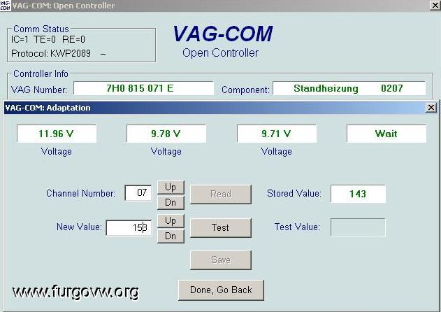

ooznak
uy uy .. hoy hemos estado cotilleando una t5 ...
y nos aparecía un 143 ...
y al cambiarlo a 153 no salían esos mismos voltajes...
he tenido que entrar a través de "14- Aux. Heat" , en el 7 me daba error de comunicación...
será por el cable?  por la versión del software?
yo pillé el cable para mi t4 .. ya no recuerdo cual era...

ooznak
y respecto a lo que os comentaba yo?  :-\
todavía no me ha dicho mi amigo si ha probado la calefa y dejar bajar la batería ...
pero es raro que tuviera un valor distinto al que comentáis, no?

RICHO
 ooznak, a mi el valor que que me aparecia era  234, en la maquina que yo utilice era una barra con cuatro o cinco valores ya preestablecidos, creo que habia otro entre medias del 153, pero no podias poner lo que quisieras.

Para ooznak, al cambiar ese valor no cambia los valores de arriba, y lo otro no todos los vag-com permiten hacer todos los cambios, depende del cable y del software que uses.

furgometal
ooznak,por lo q me ha comentado tu colega .meparto .meparto a el ya le cambiaron la centralita varias veces,y creo recordar q ya habian corregido eso no,corrigeme si me equivoco helite,por lo tanto ya tendra los valores en 10,5,no se si me habre liao mucho,pero creo haberlo leido en otro sitio.
un saludo
ooznak
ni idea tío ... el anguser insistió en que lo cambiaramos a 153 ... no recuerdo que voltajes aparecieron luego arriba...
igual ni hemos cambiado lo que había que cambiar...  .loco2
