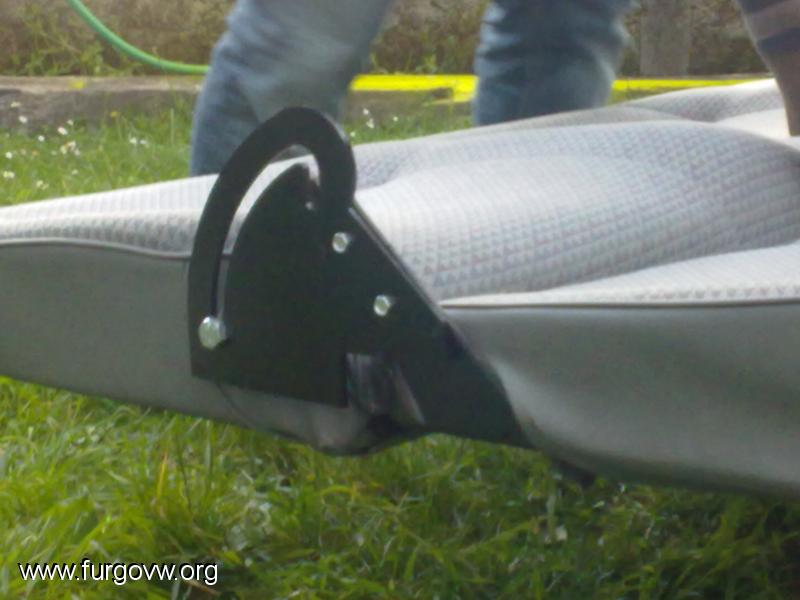

En el asiento, pusiste un tornillo mayor para deslizarse por la guias??? o es el que tenia???

Si que tuve que cambiarlo por uno más largo ya que el que trae es muy corto y al poner la pieza no enganchaba pero compré cuatro por 1,4€ así que eso no es problema. Solo que son un poco cantosos al verse tan nuevos, he de pintarlos de negro también aunque como ya dije antes ya pase la itv el lunes y no me dijeron nada. Te pongo una foto donde se ve mejor.

El tornillo que hace de pivote lo cambie por uno normalillo que encontré en leroy de diámetro 10 que era el necesario.
Pues métele uno de calidad 8.8 que los de Leroy es puro bricolaje y lo tuyo devería estar a la altura de las pletinas.
Por cierto otra pregunta que grueso de pletina le metiste?
Cuando fisgue un poco miraré con más detalle mi banco, pero me da que igual no hace falta cortar (abrir) el agujero original. Se podría poner la pletina por dentro y así no tendría las separación dada por el pliege de la original. Se atornillan las pletinas a respaldo y luego las pletinas al banco. Puedira ser que las pletinas originales cedieran un poco y asi no habria que anular las pletinas originales y se podría hacer el sofa también. Te tornillo tedría que ser avellanado y las ranuras también para compatibilizar los dos sistemas.
