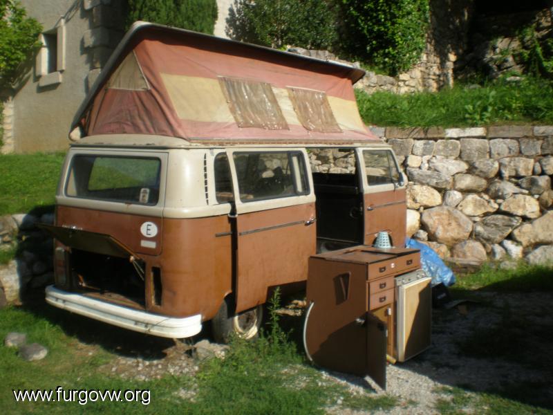

Buenas, aqui os presento la nueva adquisición de la familia. Es una t2a por fecha (Febrero del 70), pero según me han comentado algunos foreros que ya han visto fotos en otros posts, lleva los faros traseros de b y parece que los parachoques tampoco son los que tocarían, pero bueno, no os metais con ella, ok?  :) .
Os Cuento un poco la historia: resulta que la furgo ha estado abandonada aproximadamente, por lo que he podido averiguar, unos 10 años en un terreno anexo en una casa, en la que un dia llegó no save bién como. El caso es que la dueña me la ha regalado por que estaba harta de verla delante de su casa. Vaya, que aún no me lo creo...
El tema del papeleo ya lo tengo arreglado ya que, aún que dios sabe donde están los papeles de la furgo, he podido conseguir firmar un contrato compraventa. En fin, que el dia que pueda pasar ITV solo será questión de hacer duplicados y el cambio de nombre.
Se matriculó en españa el 80 y se camperizó en campermòbil o...no recuerdo muy bién qué pone en el techo..le pusieron el techo y un mueble cocina. De antes de su importación no se sabe nada de nada.
La furgo estaba llena de trastos; la dueña la usaba como trastero: cuadros, botes de pintura, libros, yo que se que llegó a salir de alli dentro. Lo que si encontré fueron las llaves de pura xiripa, pues estaban debajo de las alfombrillas.

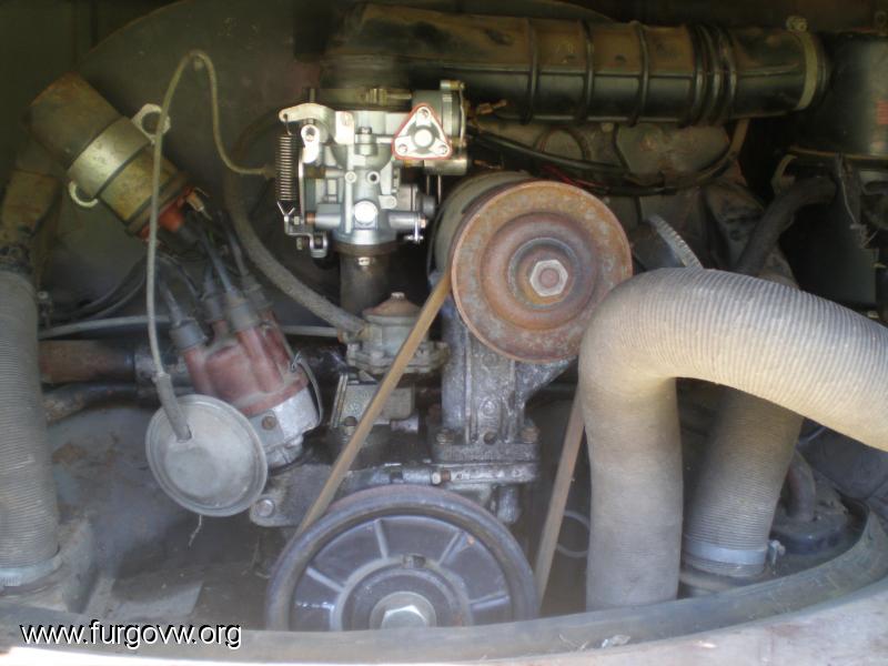

He montado el carburador reparado, cambiado las bujias y quitar el mueble cocina y el suelo.
No he podido arrancarla todavía ya que sigue sin llegar corriente en las bujías. Estoy en espera de que un amigo mecánico venga a echarle el ojo en el tema eléctrico.

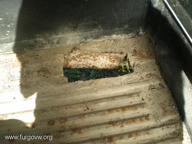

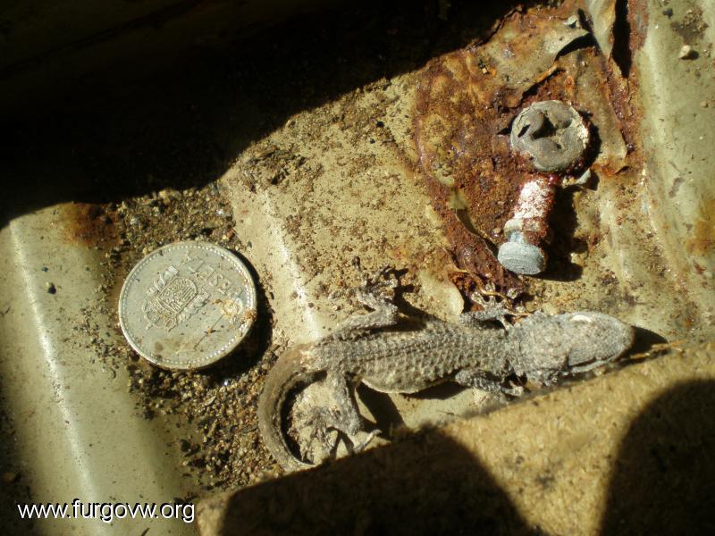

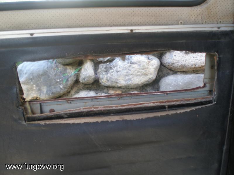

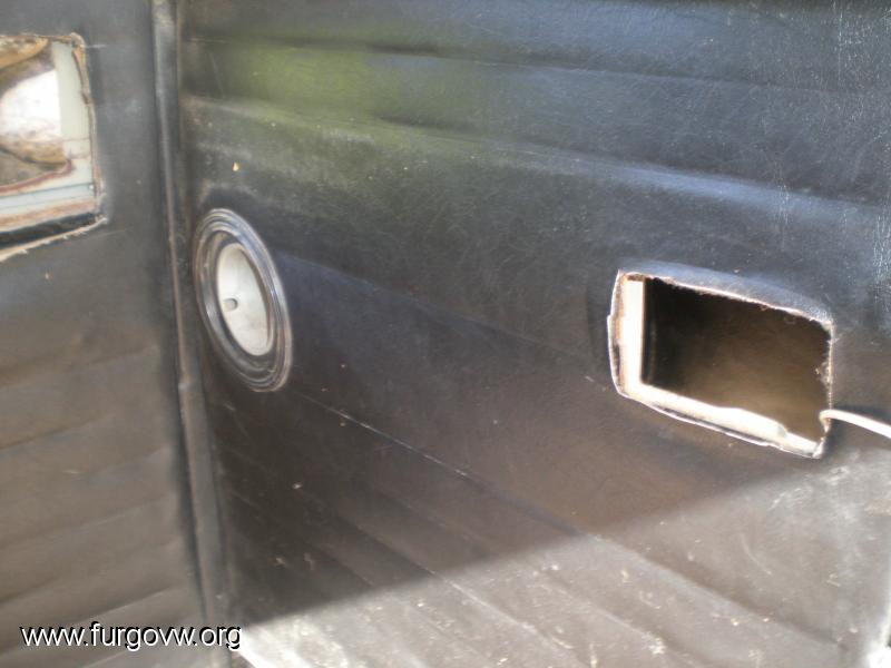

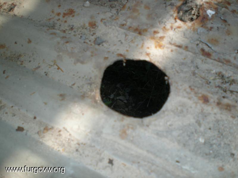

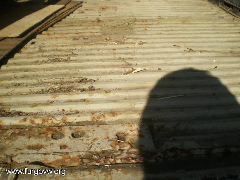

También he dejado el interior limpito limpito y creo que la chapa podría estar peor. Lo que si me ha jodido son los boquetes que se le hizo para la instalación camper.
Una vez la tenga en marcha, si es que no hay sorpresas, me pondré a desmontar el techo y sondear a abuelas, mamas y suegras para hacer una lona para el techo nueva  :roll: .
Mejor unas fotos:
EL CARBURADOR CASI NUEVO
EL MUEBLE YA SACADO
BOQUETE Nº1
BOQUETE Nº2
BOQUETAZO Nº3
BOQUETE Nº4
BESTIGIOS DEL PASADO...

has mirado con un voltímetro y el contacto encendido que llegue chicha a la bobina?porque si no es así no encenderás....
También puedes pillar una llave del 21 y girar el motor por la polea superior y mirar si gira el rotor del distribuidor...
