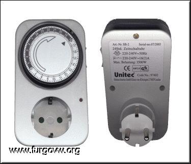

Hombre si estas en camping y puedes enchufarte a 220 mejor, si no la pongo al minimo con el inversor y tira toda la noche, para un par de noches te aguanta la bateria de sobra.
Cuando vamos a estar mas tiempo lo que he hecho alguna vez es ponerle un temporizador de los que se ponen en casa de los de ruleta y 1 horita antes de levantarme se conecta y tienes la furgo calentita pa vestirte y desayunar.
