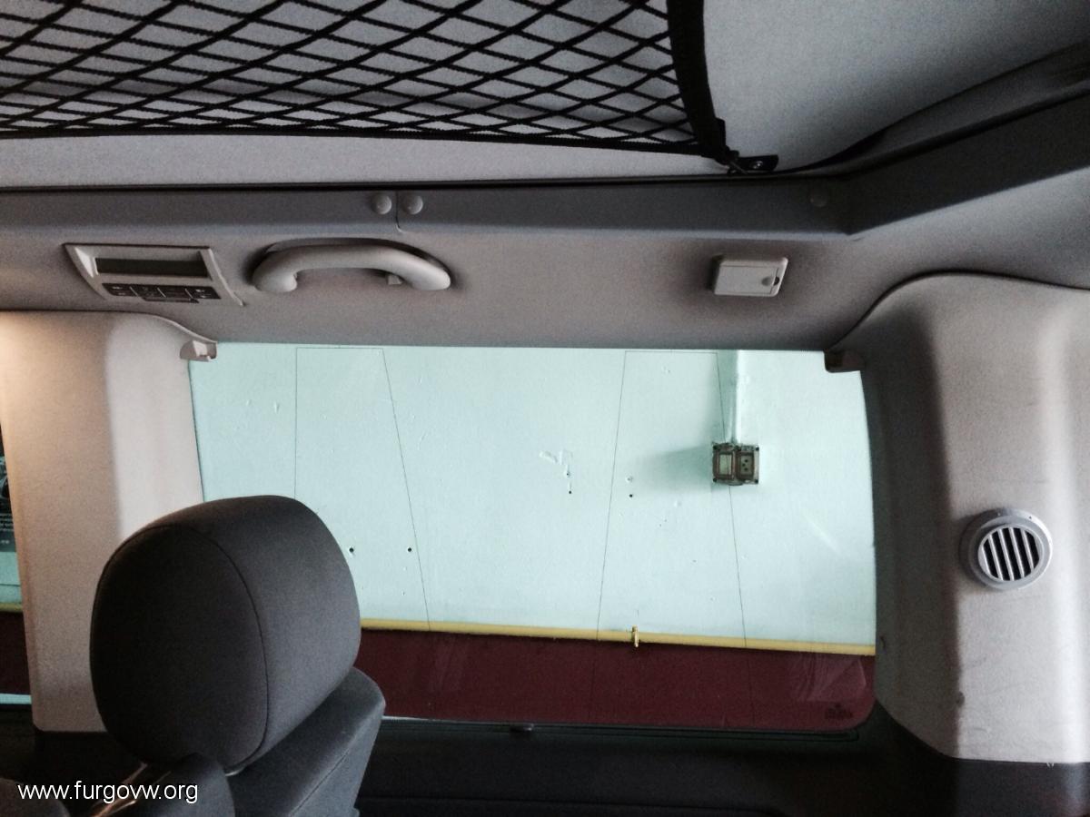

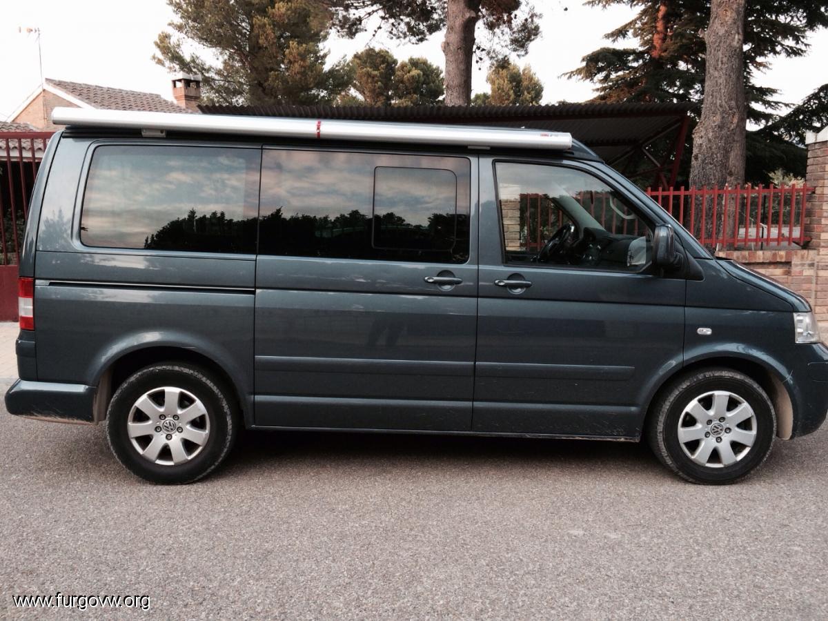

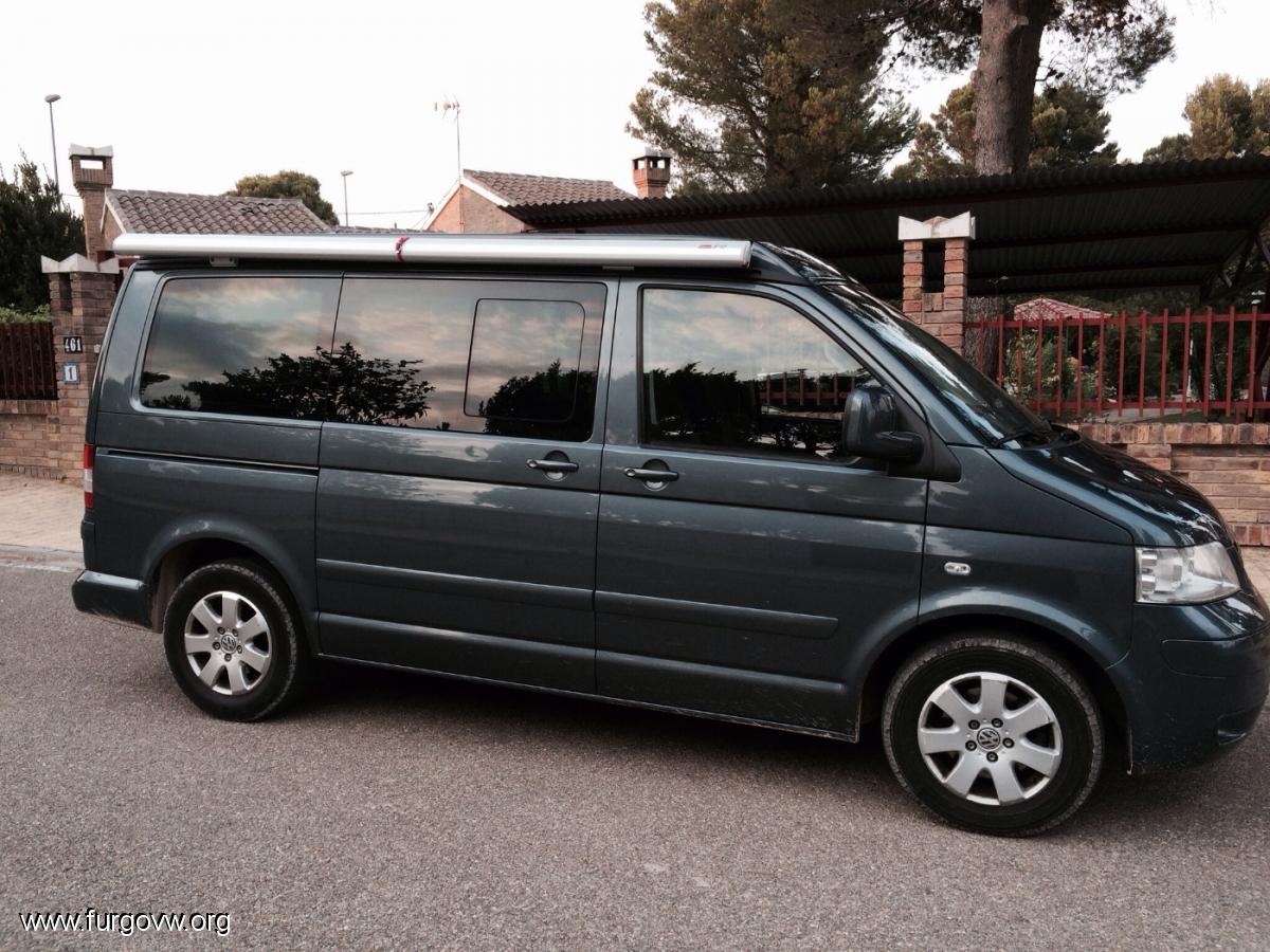

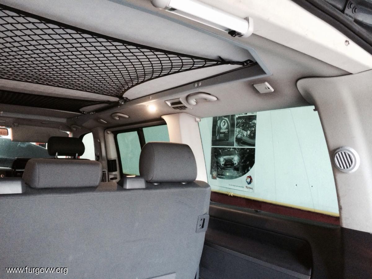

Aún no he hecho el book de fotos como se merece la ocasión, ni tampoco dispongo de wifi todos los días. Pero os pongo unas fotitos con el toldo puesto y otra con la centralita de aire y las toberas por dónde sale. Os digo que para mi casi es mejor así que cuando las llevaba en el techo,puesto que tengo dos críos pequeños y siempre las llevaba cerradas por que el aire les caía muy encima.
