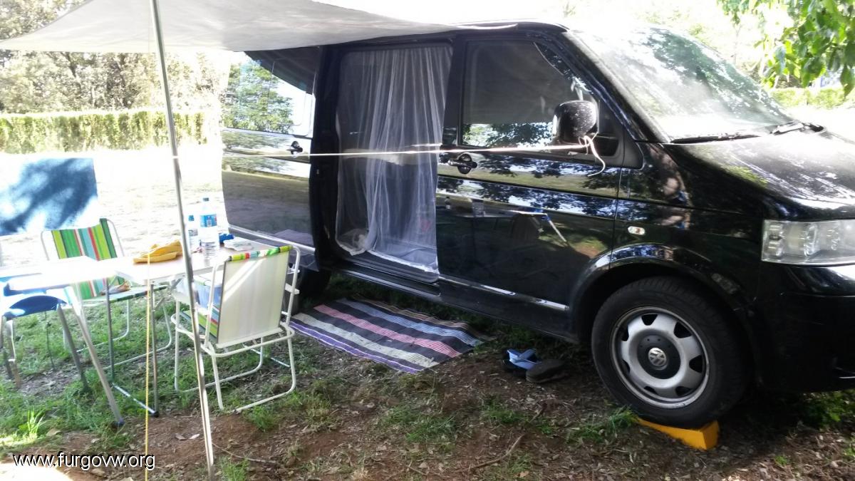

Las mosquiteras las compré del Decathlon, las corté con medida generosa y las pego con Imanes que compre en supermagnete.com (sacado del foro)

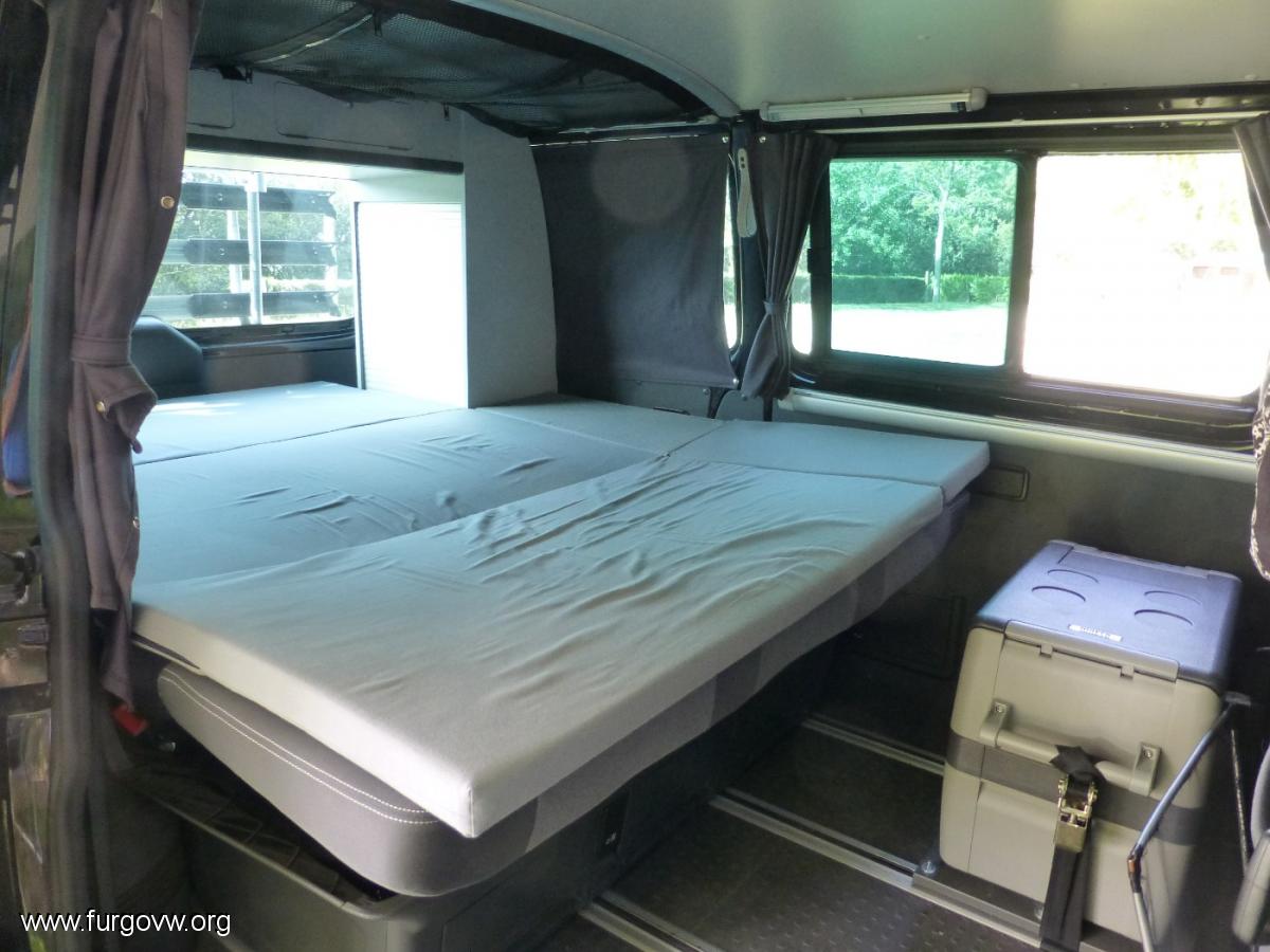

La nevera va puesta sobre una base cogida a los railes y tensada con una cinta con las asas

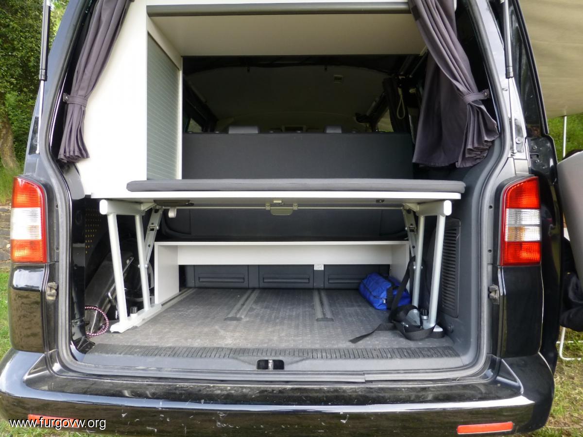

Para los del Multiflex... ¡Aquí la solución para el hueco que queda entre el asiento y el Multiflex! Una banqueta.
La cama de la niña es de VanEssa. Mejor solución que la de Reimo y por la mitad de precio
elgalleret
muy chula la furgo, el mueble lateral es muy muy interedante... tienes alguna fotillo mas?? yo le quiero hacer un mueble donde va el multiflex artesanal el mio, vaya uma replica i luevo el lateral tipo el tuto...

Me podrias decir como has anclado la nevera al rail de la multi? Estoy a punto de pillarme una waeco de 21l y me gustaria poder ponerla fija como tu.

Plantee algo parecido a la gente de Perfectvan de Vic y ellos me dijeron que se pdia hacer sin prescindir del multiflex. Tened en cuenta que una vez puesto este mueble, el multiflex queda fijo. Como comente anteriormente, yo tengo buenas ideas pero no sabria hacerlo asi que tuve que pedir ayuda.
En cuanto al soporte de la nevera, creo que es una muy buena opción. Venden un accesorio de waeco pero por lo que se comenta en el foro, parece que la nevera baila un monton. Trato de explicar el mecanismo del funcionamiento y seguro que los que sois mas manitas lo podeis mejorar. Se trata de un tablero cogido a los railes con un sistema de pasador y arandela. El tablero tiene 4 patas para elevarlo del suelo y poder pasar la cinta por debajo y asi anclar la nevera. Puse 4 patas de goma a la nevera que a su vez hacen de tope y protegen a la nevera. Al pasar la cinta por las asas y por debajo del tablero, las cintas hacen que la nevera haga fuerza contra el tablero y las patas aydan a "amortiguar" y anclar mas fuerte el sistema.
Parece dificil pero si lo pude hace yo mismo....os aseguro que es muy sencillo!
