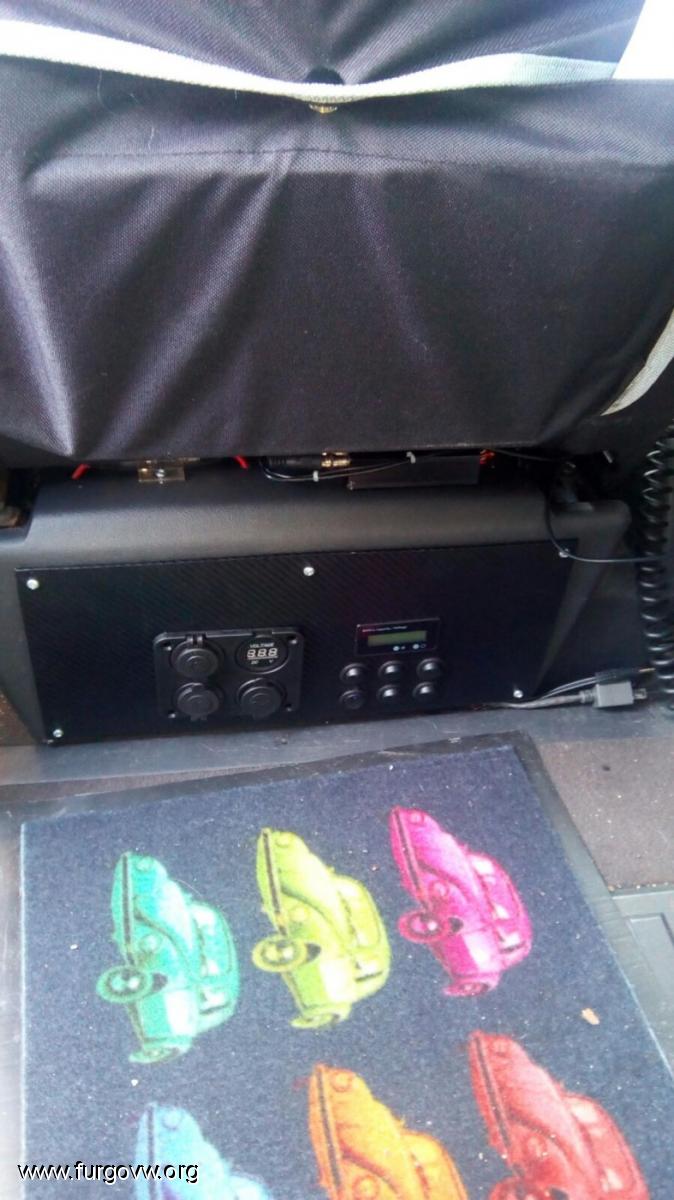

Cita de: chuchoGTS en Marzo 04, 2018, 22:04:20 pm
Os dejo una fotos de la placa de enchufes que he preparado  :roll:, todo a la bateria auxiliar, tenia el receptor de TDT y la alimentacion de sus antenas de mala manera conectada, asi que pensando en la instalacion del frigo y demas trastos, asi que he preparado esta placa, no es gran cosa....lo comparto por si alguien se anima... saludos.
un pequeño video
https://www.youtube.com/watch?v=97xUM-OumjI
Muy buen trabajo!!!
Por cierto,la tapa que viene en la furgo no se te cae?a mi la mia se me cae va muy floja subeta...
Enviado desde mi iPhone X utilizando Tapatalk Pro
