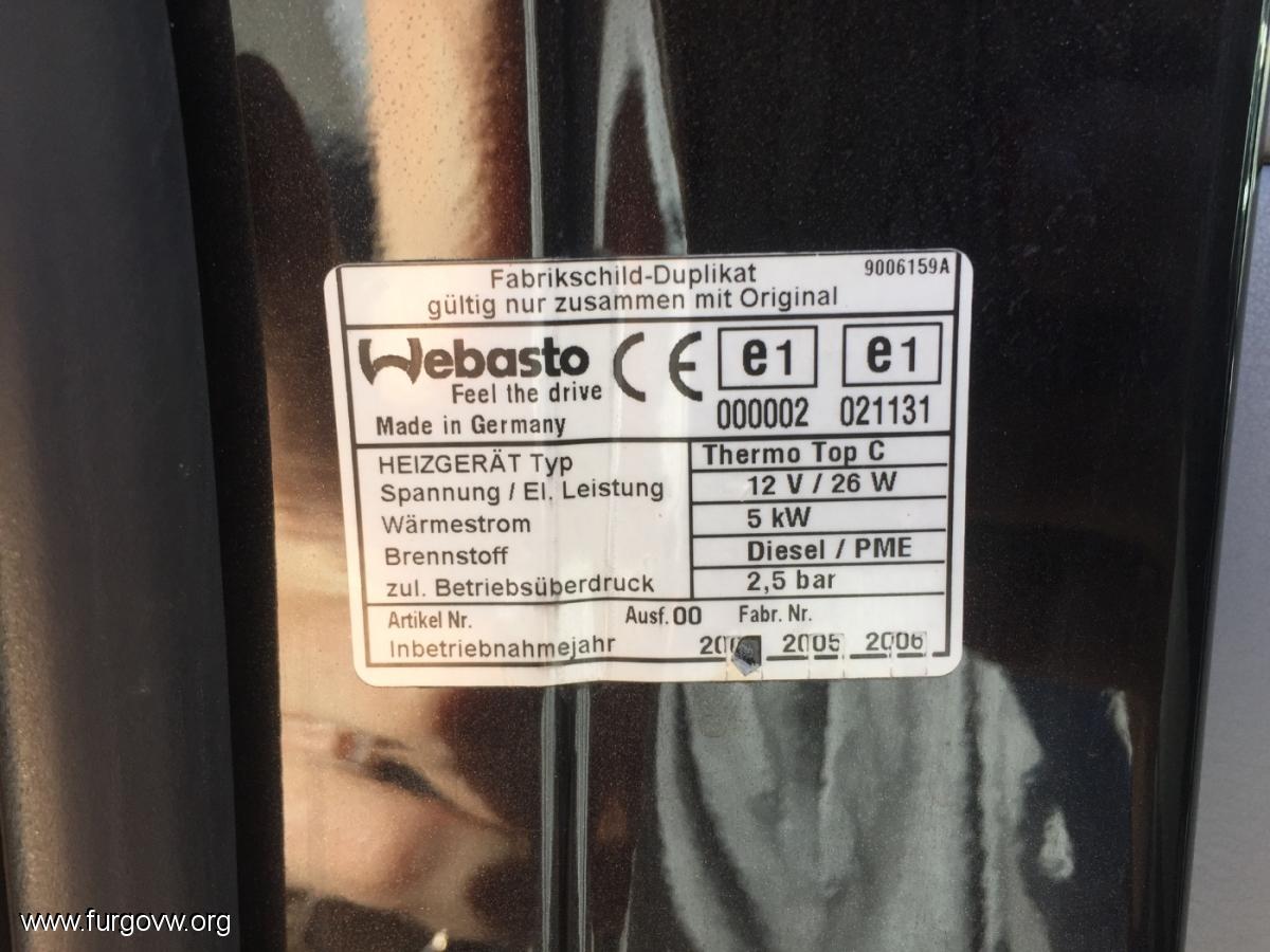

Veréis compañeros. Tengo la furgo desde hace poco y estoy muy empanao, la cosa es que hoy vi en la puerta está pegatina.
Es supuestamente de una calefacción estacionaria por agua, pero yo no tengo los botones en la parte superior de la furgo.
Eso es que la mía está preparada para eso? O la tiene y se enciende de otro modo? O estoy atontao y na de na?
Si podéis ayudarme y aclararme os lo agradecería
Gracias ^^

Provoca,yo tengo la misma calefacción que tú,y también sin mando,por lo que me dijeron se enciende al arrancar la furgo cuando hace mucho frío para calentar antes el motor y habitáculo

Como dice el compañero asi es!! Tienes la calefaccion, pero es independiente no puedes controlarla se activa cuando la temperatura baja de 5 grados creo

Correcto tal cual, sin botonera sólo se enciende ella sola cuando arrancas a bajas temperaturas y su función principal es calentar el motor, también sirve para calentar la furgo después de apagar el motor durante unos minutos (no recuerdo cuantos) pulsando la tecla REAR con el motor apagado después de haber estado circulando un rato.

Creo que te has equivocado,para que funcione con el motor parado hay que pulsar el botón REST.
y creo que no tiene nada que ver con la Thermo top,te hecha aire caliente hasta que se enfría el líquido refrigerante...

El boton rest, se refiere al calor residual, echa aire caliente, cuando apagas la furgo durante 30 minutos o antes si se descarga la bateria exageradamente

Si ay un mando a distancia para encender y apagar la termo top c, lo que no se, es si funciona con las que no tienen botoneras, eso si, yo loe buscado y lo unico que he encontrado alguno en ebay a 120€

La calefacción Webasto de la que estamos hablando es para calentar el agua del motor por debajo de unos 5 grados creo recordar. Si calientas el agua del motor de forma externa al propio motor, pues antes tendra la calefacción convencional calor para calentar el habitáculo.
En el foro vi alguien que la programaba (no se como) para tener el motor caliente por la mañana (cuidado con los humos y espacio cerrados). Y poco mas. El olor de los humos recuerda las estufas de queroseno.
El botons REST (mirar manual chicos): llegas a un sitio, aparcas y te vas a quedar un rato en la furgo (todos los VW, Seat, lo tienen), como el motor esta caliente, puedes aprovechar ese calor para calefactar el habitáculo. Hasta que el motor se enfría.
En definitiva: no es una estacionaria de tomo y lomo.
Por eso las calis llevan los dos sistemas.
