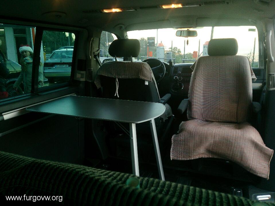

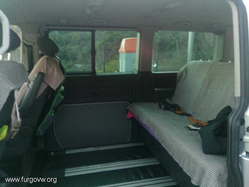

Fuckfalia
Hola, a mi me costó la mesa, el panel y la guía por unos 600 y pico con descuento de taller y lo monté yo.
En el panel donde va la mesa creo recordar que tuve que cortar un pelín de plástico por el tema de las cortinas de rollo (parasol) que venían en mi modelo.
En la otra puerta donde puse la guía tenía otro problema, que al abrir la puerta la guía tocaba la chapa. La solución fue un martillo y hundir los refuerzos que tenía la puerta para que entrara medio cm más para adentro el tapizado.
Yo pedí el material con el nº de bastidor de un amigo que tenía una california beach restiling.

Febrero 29, 2016, 17:35:43 pm #2499 Ultima modificación: Febrero 29, 2016, 17:37:57 pm por chivite
pues queda muy bien, y bastante mas barato de lo que me dijeron a mí. ¿así la cortinilla parasol queda inutilizada? o la puedes mantener.
veo que eres de barcelona, en que taller y cuando hiciste el pedido?
gracias,
