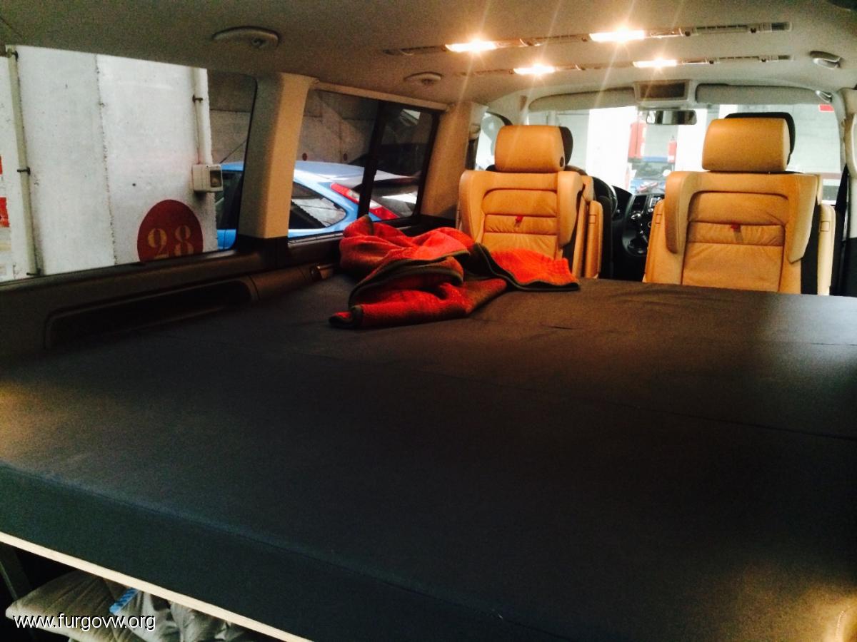

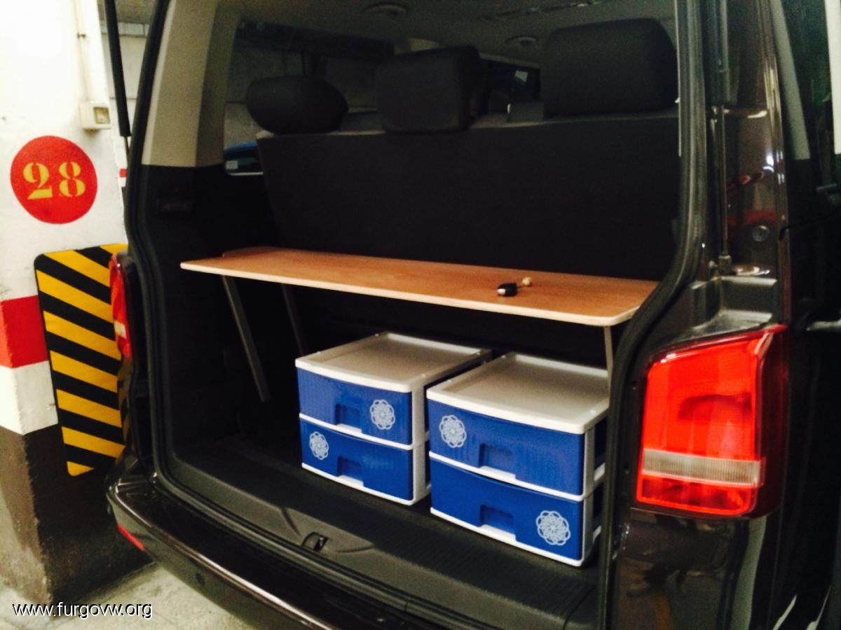

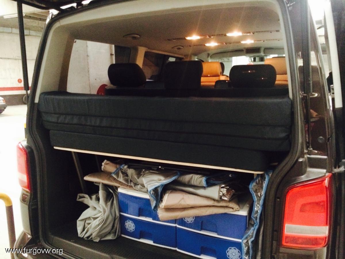

Como veo que hay aportes sobre el tema multiflexboard voy a subir unas fotillos de lo que hice yo en su momento. Básicamente compré unos hierros en ebay.de en la tienda "reifen-concept" que se encajan perfectamente en las guías. El vendedor te incluye además una plantilla que puedes llevar a una ferretería para que te recorten un tablón de madera con la forma adecuada, enganchas todo con un par de tornillos y listo. Con la misma plantilla encargué luego un colchón en una fábrica cerca de donde vivo (Colchones Pirelo) que me salió por 98€. Y por unos 230€ cama te cagas para la multivan!  .palmas .palmas . La verdad es que antes de tener esto fuimos a dormir un par de veces colocando un colchon hinchable sobre el asiento y no hay color. Además se monta en un periquete.
Esta es la tienda del fulano:
http://stores.ebay.es/Reifen-Concept?_trksid=p2047675.l2563
Ahora os subo unas fotos para que veáis como queda.
Senyit0
Julio 28, 2015, 16:28:17 pm #2266 Ultima modificación: Julio 28, 2015, 16:31:42 pm por Senyit0
Ahí van las fotos, primero el inventillo recién montado:
Con el colchon recogido
Camoncio ultra-cómodo en todo su esplendor
Un saludo a todos!!

Cita de: Senyit0 en Julio 28, 2015, 16:28:17 pm
Me interesa mucho lo que has hecho ahí. Ando dando vueltas al tema de hacerme un montaje en mi multivan outdoor para dormir sin tener que soltar la morterada del multiflex original pero, dado que soy bastante negado con las manualidades, con algo que no sea muy complicado. Y 230€ por el montaje que veo en tus fotos me parece un preciaco.
Permíteme por favor algunas preguntas...
1- Veo que tienes la segunda fila de asientos instalada. No hace falta quitarla? Qué haces, los tiras al máximo para la parte de alante y los giras? No queda muy justo todo?
2- En el enlace que has puesto me sale una web alemana con cantidad de productos. Cuál es el que te compraste tú?
3- Lo del colchón se ve genial. Cómo lo hiciste para encargarlo? Les distes las medidas y les dijiste que te hicieran un colchón que se pliegue en tres partes? Grosor y material?
Y sobre éste último punto... alguien sabe un sitio cerca de Barcelona donde hagan colchones a medida y trabajen bien?
Lo dicho, pinta cojonudo. Enhorabuena por el montaje y gracias por tu atención  ;)

Me alegro de que te sirva la información. Voy contestando a las preguntas:
1 . Como bien dice Rediris, no hace falta quitar la segunda fila. Los asientos individuales los llevo siempre hacia atrás como en la foto, y para montar la cama simplemente traigo hacia adelante al máximo el asiento de tres plazas. Cuando lo colocas en posición horizontal cae por encima de los asientos individuales y encaja perfectamente. Lo cierto es que queda un poquillo justo pero me apaño bien y me da bastante pereza andar quitando asientos antes de salir por ahí  (es posible que en un futuro retire uno de todas formas).
2. yo el que he comprado ha sido este, de hecho lo tienen traducido al español un poco de aquella manera pero se entiende.
http://www.ebay.es/itm/VW-T5-Multivan-Soporte-Multiflexboard-1-1-Vacio-Variante-01-/181757401802?hash=item2a5195daca
También venden uno ya montado con las  bisagras y todo http://www.ebay.es/itm/VW-T5-Multivan-Multiflexboard-Bettverlangerung-Ablage-Variante-03-/181751219382?pt=LH_DefaultDomain_77&hash=item2a513784b6 pero a 500€ (mucho mas barato que el de VW de todas maneras). Ten en cuenta que yo lo que he hecho es cortar la madera con la plantilla directamente sin las bisagras, se podría hacer pero se complica un poco la jugada y no me parecía algo tan necesario.
3 . Con respecto al colchón, alguien en el foro recomendaba a Colchones Pirelo, que además me queda a 5 min del curro. Les di las dimensiones y les comenté que se tenía que poder plegar sobre si mismo en 3 partes. Además, una de ellas ha de tener la forma de la plantilla para que te encaje bien en la parte de atrás de la furgo. Lo encargué de espuma y no recuerdo bien si de 8 o 10 cm, a ver si lo mido y te digo . El caso que la relación calidad precio me pareció insuperable, 98€ cuando en otros sitios me pedían el doble y para arriba.
Un saludo y ya nos contarás como te fué.
